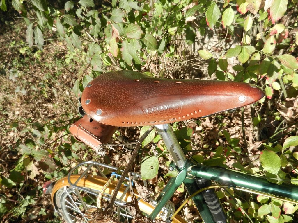

Ich hatte auf einem Rad einen werxeitig gealterten B17, sogar mit Schnürung. Das soll ja DER Sattel für Langstrecken und Vielradler sein. Naja, ich hatte damit unheimliche Sitzprobleme.

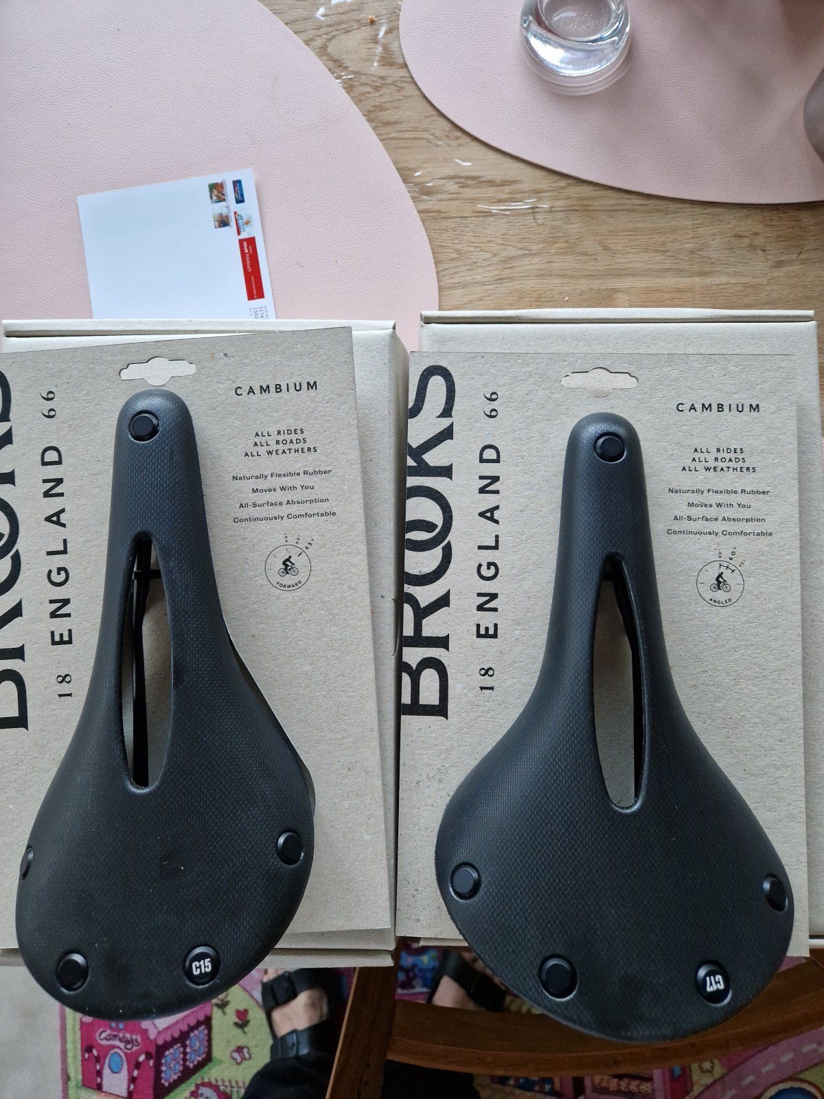

Ich fahre C15 und C13 in der Carved-Version und 145mm an mehreren Rädern. Passen m.M.n. am modernen Renner, wie auch zum Klassker. Auf Mittelstecken auch mit ungepolsterten Hosen ohne Probleme. Mit der Zeit passt sich der Sattel etwas dem Hintern an, was das Sitzen noch etwas angenehmer macht.
