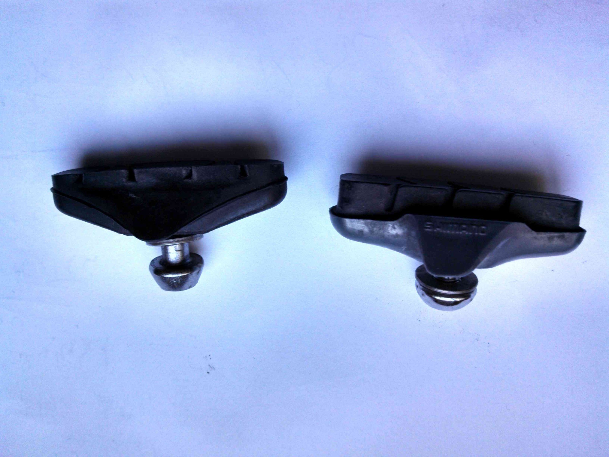

Hi,
ich bin auf der Suche nach neuen Bremsgummis für meine Campa Bremsen. Soweit ich das recherchiert habe sind die Bremsen von 94 aus der Stratos Gruppe, wahrscheinlich nicht Veloce, da sie im Katalog farblich etwas anders aussehen. Wie ihr auf den Fotos seht, sind einmal die wahrscheinlich Originalgummis eingebaut auf den steht SK3 drauf und dann welche von Shimano, steht aber nix weiter drauf. Meine Frage ist gibt es für diese Bremsen Bremsschuhe wo ich die Gummis ausstauschen kann? Würde gerne Koolstop oder ähnliche fahren wollen. Ich suche jetzt schon eine ganze weile konnte aber nix rausfinden was kompatibel ist und welche Schuhe für diese Bremsen passen. Wäre für Tipps sehr dankbar.
Vielen Dank eimoh

Hallo eimoh,
deine alten Bremsschuhe erinnern mich an Ultegra 7/8fach. Sind die Dinger grau? Wenn ja, dann sind sie es, wenn nein, dann womöglich 105er. Auf alle Fälle Teufelszeug für Campa-Faher. ;)
Edit: Auf dem zweiten Foto lese ich sowas wie Shimano.

Hi,
vielen Dank für die Infos. Ich denke auch die Shimano Bremsschuhe sind die von der Ultegra 7/8 Fach, halt die von der alten, danke für den Link. Wenn diese passen, sollte es ja möglich sein Bremsschuhe zu nutzen wo ich die Gummis austauschen kann. Also nur die etwas zu kleine Aufnahme für die Bremsschuhe ist das Problem? Muss ich noch auf etwas anderes achten oder sollte das dann passen. Gibt es Empfehlungen welche Cartridge problemlos zu nutzen sind? Dann schon mal vielen Dank für eure Hilfe.
Grüße
Martin
Hi,
vielen Dank für alle Antworten. Ich habe von einem Freund Cartrigeschuhe ausprobiert von eine Ultegra-Gruppe mit Koolstopgummis drin. Und die haben auch gepasst. Also werde ich mir farblich passende Schuhe holen und kann ja bei Bedarf berichten ob das alles passt. Vielen Dank für eure Hilfe.
Grüße
Martin
