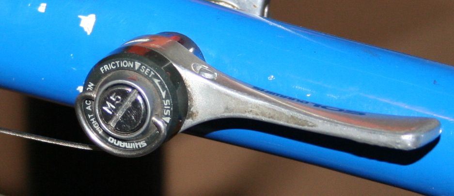

Ich bin der Verzweiflung nahe, bisher hatte ich nie Problem die Schaltung einzustellen, aber heute ist der Wurm drin.
Es geht eine 6 fach Shimano UG Kasette und SL-1050 Schalthebel (steht zumidest auf dem rechten) und dem RD 1050 Schaltwerk.
Ich hab die Begrenzungsschrauben noch mit Fiktion eingestellt und würde sagen das stimmt perfekt.
Nun auf SIS umgeschaltet um die richtige Zugspannung einzustellen.
Es passiert jetzt folgendes. Wenn ich die Zugspannung so hoch einstelle das von kleinsten auf das nächst größere Ritzte geschaltet wird, dann scheint die Bewegung nach linke etwas zu große zu sein. Die Kette rasselt am nächst größeren Ritzel. Nehme ich die Spannung soweit zurück das das Rasseln verschwindet, wird in den unteren Ritzeln beim runterschalten ein Gang übersprungen. Oder anders ausgedrückt, beim ersten Hochschalten passiert nichts.
Es kommt mir so vor als ob der Schaltweg nach ein Stückchen zu lang ist. Aber kann das sein ? 6 fach ist doch immer gleich ?
Kann ich das irgendwie anders vermurkst haben ?
Auf dem linken Schaltheben steht leider auch keinen nummer, oder sich finde sie nicht. Kann es ein falscher hebel sein, der zu langen Wege schaltet ?
Danke !!

ja, das hab ich auch in Erwägung gezogen, leider steht links keine Nummer drauf. Nur rechts eben SL-1050 was für die 6fach gruppe spricht. Nur SL-1051 (7fach)) sieht genau so aus und es könnte sein das rechts trotzdem der gleicht hebel ist-
Wie kann ich den bestimmen ob es 7fach sein wird ?

ok danke, es klickt nur 5 mal. Also ist zumindest mal klar das 6 fach ist. Also einen Schritt weiter.
Also vermutlich entweder die Spacer oder dei Zughülle.
