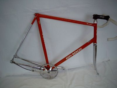

da ich grad dabei bin mir nen bahnrad aufzubauen bin ich auf meiner suche nach rahmen natürlich auch auf nen paar für mich leider zu teure alternativen gestossen aber vielleicht hat ja jemand interesse...
die sind soweit ich mich errinere so um die 60-63 rh
und lagen so um 350-500.
hat er bestimmt noch, hab da so im februar mal nachgefragt und ich glaub der hat die auch nicht im ' regulären verkauf '
aber vielleicht geht da noch was... (www.haritz-radsport.de)
den haritz einfach nach den rahmen fragen
grüsse
