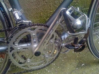

Hallo liebe Leute,
hier also mal nen paar Bilder von dem Material:
-Die Kurbel ist ne Aero Coronado
-Die Naben sind Helicomatic von Maillard
-Der Umwerfer nen Shimano Light Action
Würde von euch jetzt gerne mal ne Meinung zu dem Material und Zustand haben wollen. Wie sehr lohnt es sich da noch was erhalten zu wollen?
Ich war bisher echt zufrieden wie ich unterwegs war mit dem Rad.
Obwohl ich gelesen habe,dass die Aero Coronado was ganz billiges aus der Zeit war und die Naben wohl auch eher Schrott als toll gewesen sein sollen.
Was mich noch interessieren würde ist, aus welcher Zeit das Rad laut der Komponenten so ungefähr sein müsste.
Also ich bin auf eure Antworten gespannt!
Danke und Grüße
Chris
