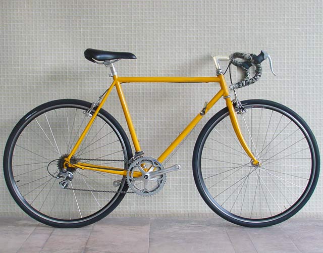

So sehr verändert sich das nicht. Der kleinere Reifendurchmesser wird ja hautptsächlich durch die dickeren Reifen wieder egalisiert. Das kann so weit getrieben werden, wie es der Rahmen zulässt (theoretisch) oder die Verfügbarkeit an Reifen und Schläuchen (praktisch).
Eine sehr gute Anleitung für eine Conversion 650B gibt es bei den Vélos de Patrick. Die hab ich sicher schon öfter zitiert.
Da wird aus dem
(die längeren Bremsen sind hier schon dran)
das hier
Es ist darauf zu 8en, dass der Originalrahmen Ösen für Schutzblechbefestigung hat, aber trotzdem als 700C ziemlich wenig Reifenfreiheit hat, damit die Bremsen nicht zu lang sein müssen.
