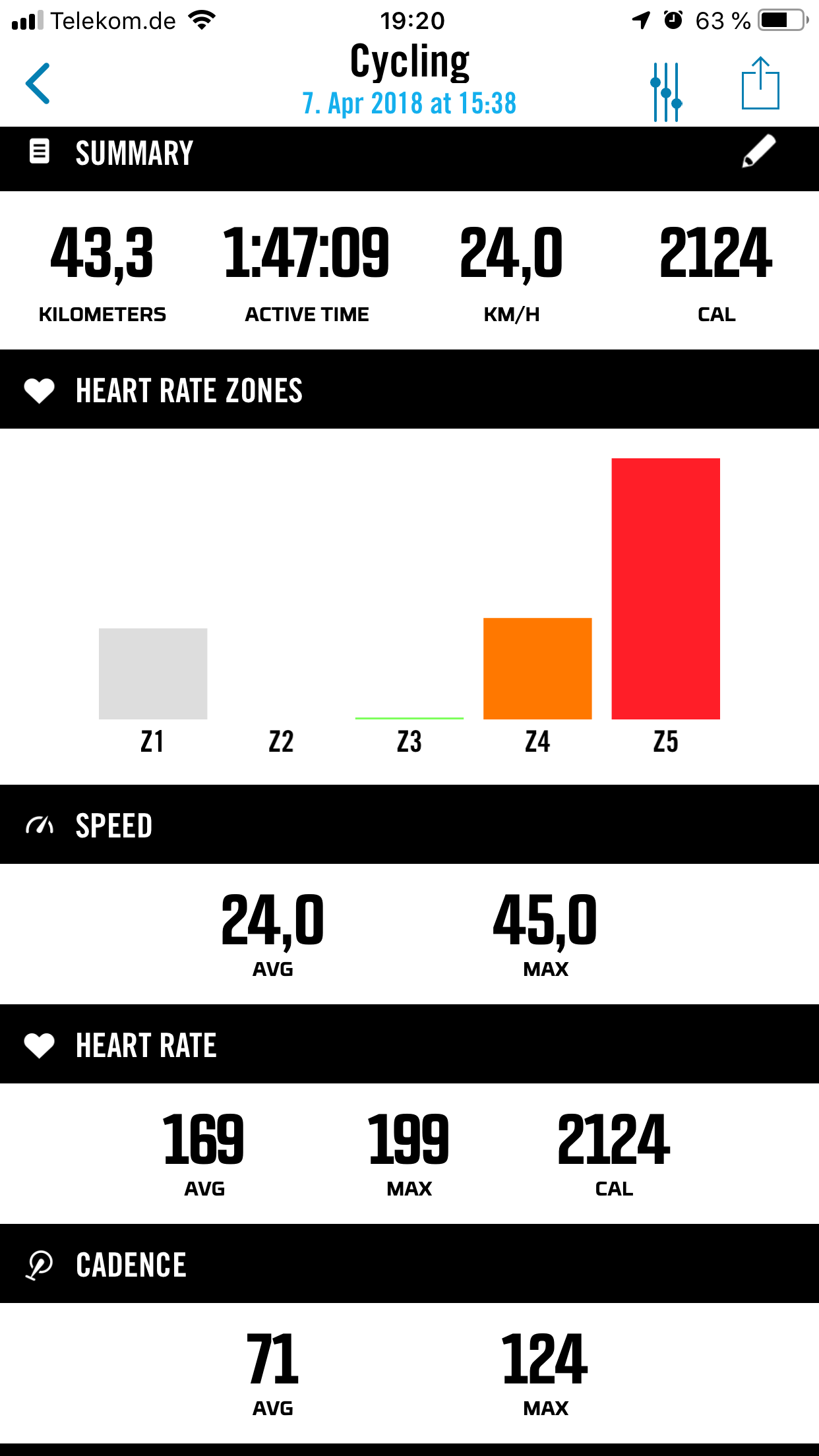

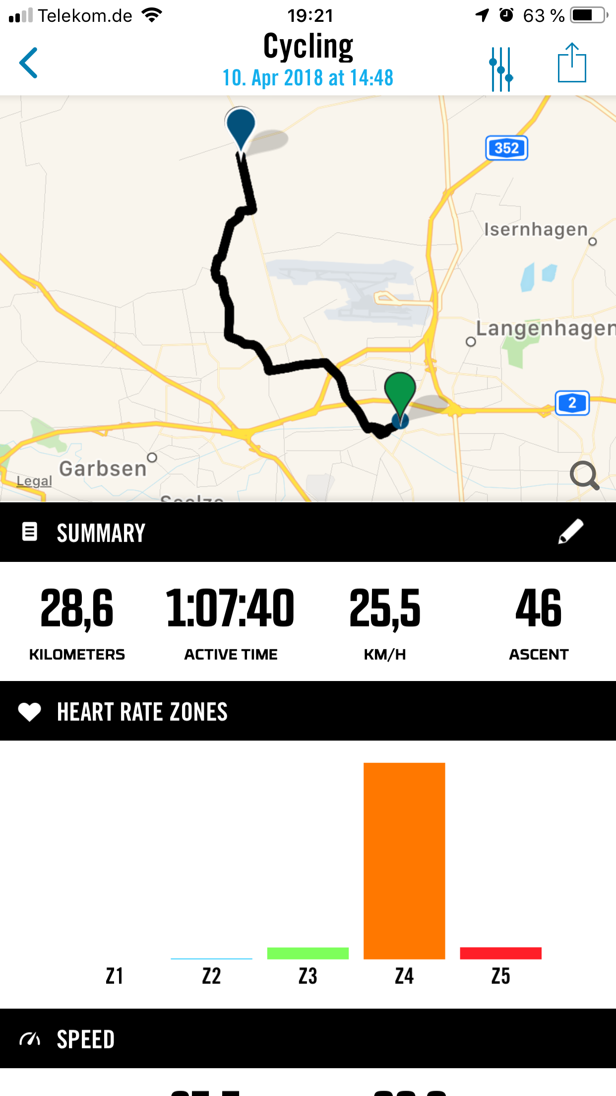

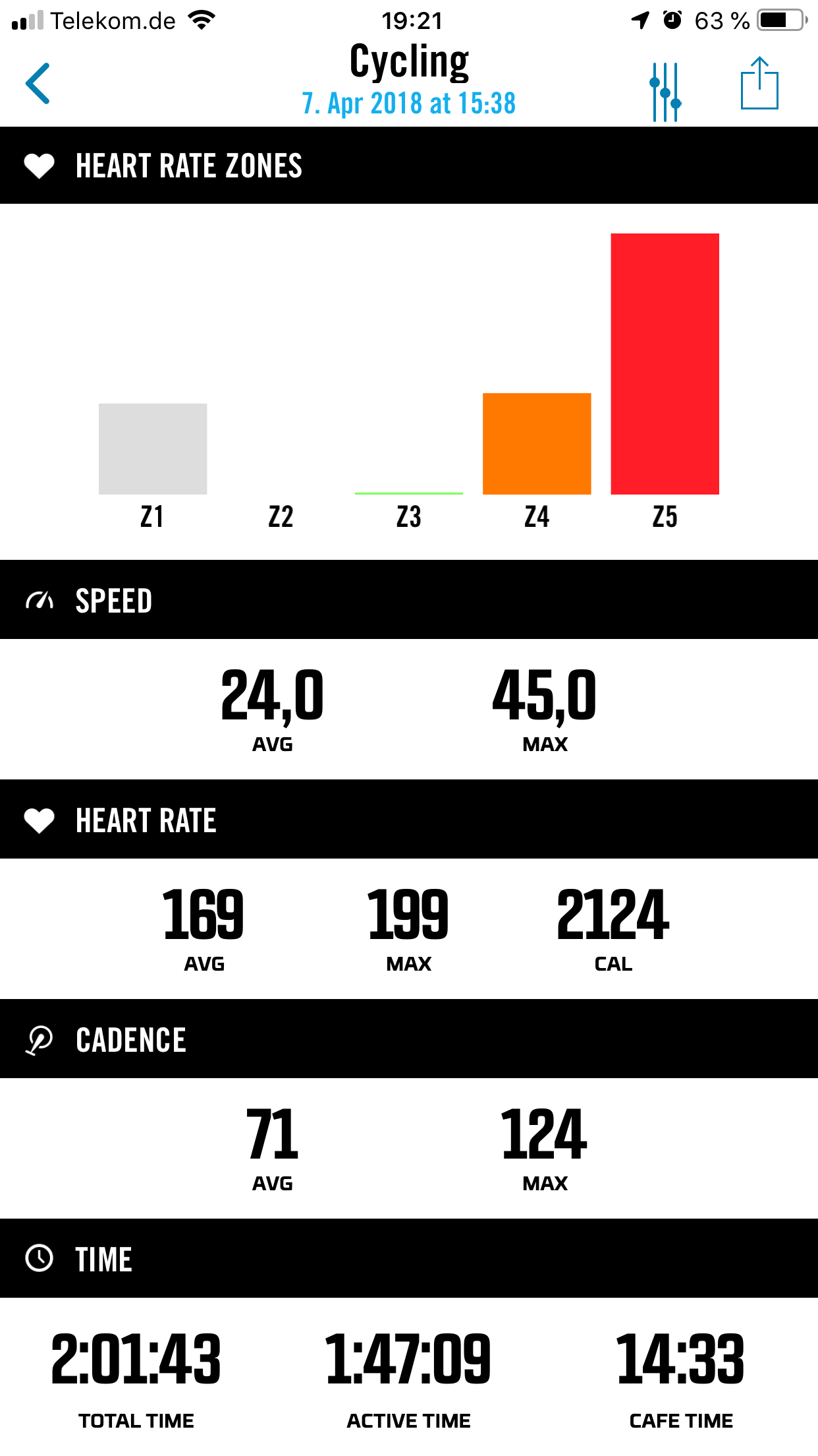

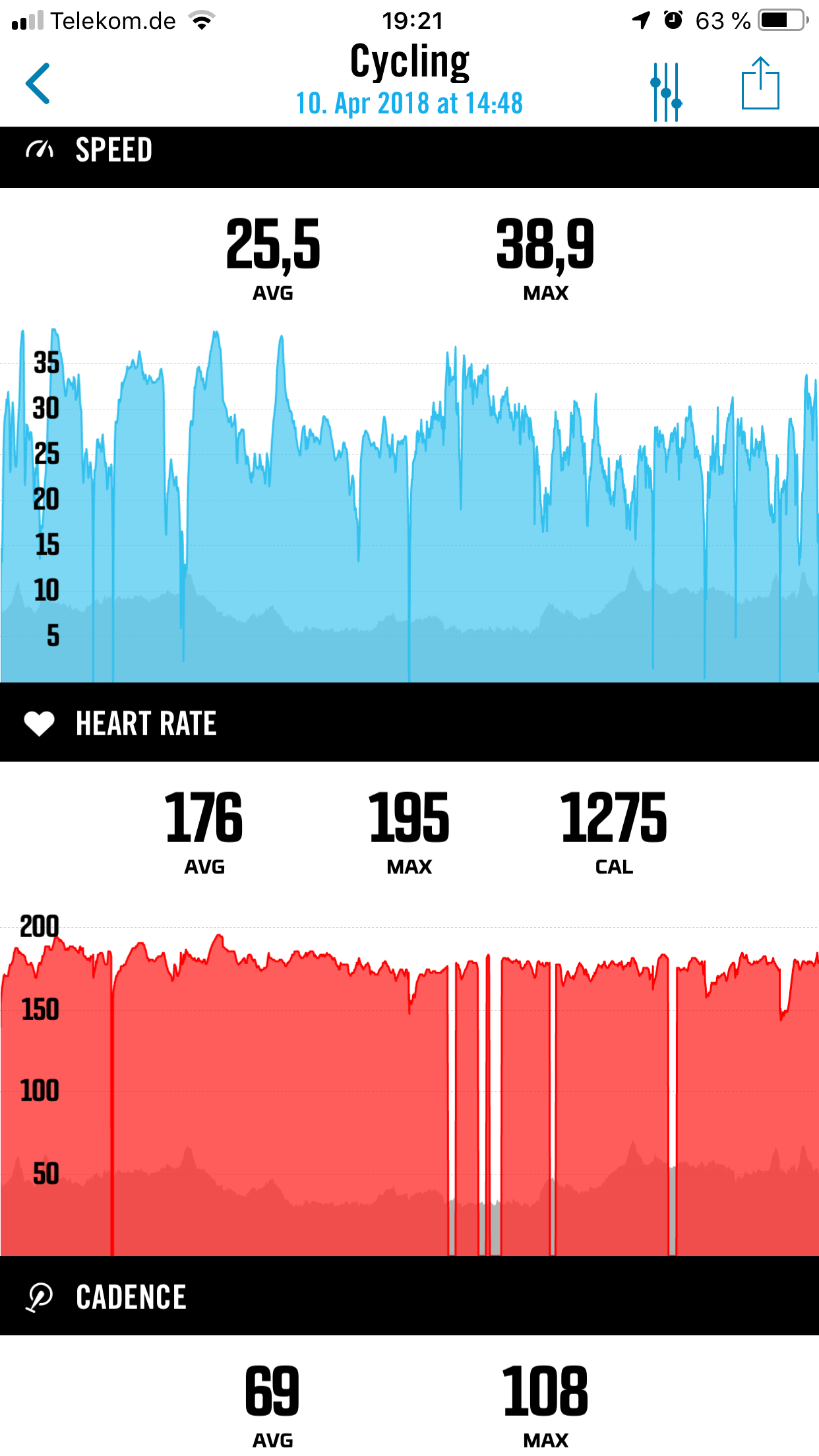

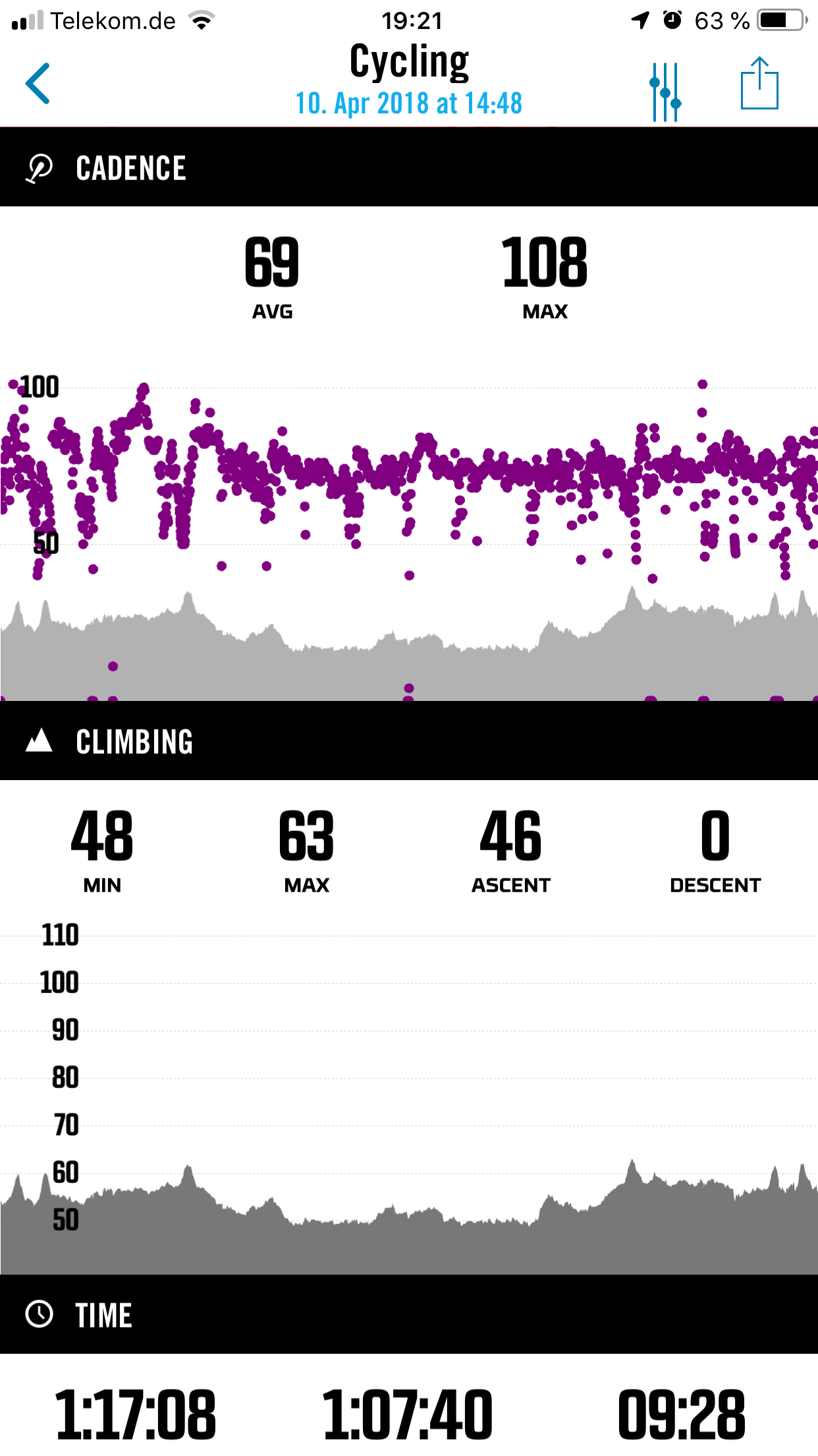

Hab mal meine 1. (ohne Handyverbindung während der Fahrt ) und 2. fahrt (mit Handy) rausgesucht in der wahoo App
Jeweils mit wahoo cadence und kickr heartrate Sensor gekoppelt.
Was er live auf dem Display Anzeigt weiß ich grade nicht mehr so aber habe meine Bekannten der ihn bekommen hat mal angehauen
Vielen Dank dafür! Iin der ersten Ansicht ohne Smartphone-Verbindung sind alle relevanten Daten enthalten. Waren das eigentlich die Wahoo-Computer, die nur mit den hauseigenen Sensoren funktionieren?
