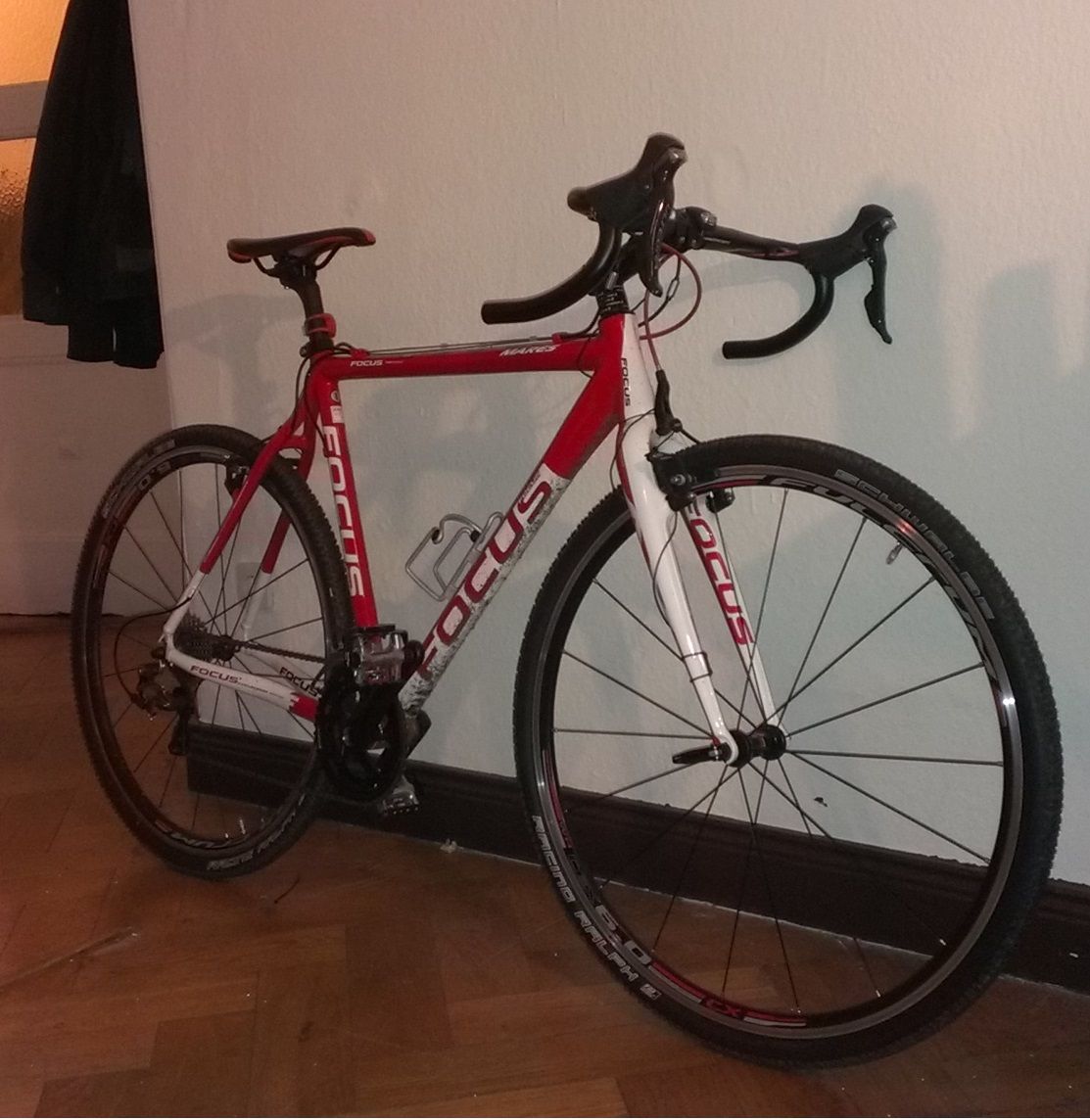

@Holgi_Hart Hier mal ein Bild vom Rad bei mir im Zimmer. Mehr dann vielleicht wenn ich mal wieder drausen bin. Poste es dann direkt in Thread
Lenkerband hab ich noch nicht dran. Bin mir noch nicht sicher ob ich das mitgelieferte Rote oder doch ein Schwarzes nehmen soll. Da ich zur Zeit jedoch mit Handschuhe fahre Stört mich das nicht allzusehr

@ D.-Diggler
Schönes Ding => welches "Modelljahr" ist das!?
Kleiner Tip, derartige Tachokabelverlegungen ahndet die Stylepolizei mit Stockschlägen!

Würde mich auch mal interessieren, welches Modelljahr... Habe selber das 2014er Mares AX 2.0 und ich weiß, wieso ich mir ein Garmin angeschafft habe und keinerlei Kabelsalat mehr habe für einen Tacho.
@Holgi_Hart Hatte ja gehofft das mir die Stylepolizei mit dem Rad nicht mehr hinterher kommt
Ist übrigens das 2013-er Model. Gekauft hab ich es letzten Monat hier falls die Werbung erlaubt ist.
@ Karon1981: Das Bike ist quasi mit den gleichen Komponenten ausgestattet wie dein 2014 AX2. Nur ist das noch der 2013 Rahmen mit der alten (sportlicheren) Geometrie. Habe auch das Mares Ltd. Macht schon Spass das Teil
