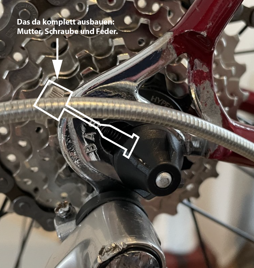

Ratterndes Ritzel:
Das liegt erstmal am Rahmen, nicht an Schaltwerk, Hebel oder Kassette.
Wenn die "B-Schraube" aus dem Beitrag von @HongKong ganz reingedeht ist und es immernoch rattert, hast Du die Grenze des Rahmens erreicht: Dann ist der Abstand zwischen Hinterachse und Schaltauge zu klein.
Wenn der Rahmen lange, horizontale Ausfallenden haben sollte: Nimm die Stellschrauben raus und schieb das Rad ganz nach hinten. Dann schafft ein 740x sogar 34 Zähne.
Wenn sich die Radposition nicht ändern lässt: Nimm ein 9-fach MTB-Schaltwerk von Shimano. Das ist insgesamt größer und stellt dadurch den nötgen Abstand her.

Schraube ist ganz drinnen leider
Wenn ich die Kettenspannung erhöhe oder den Reifen weiter nach hinten setze schaut es für mich so aus als ob das schon reichen würde. Dann funktioniert wenigtens mal der Fric. mode.

Ah, so mittlere Ausfallenden (das sind die Dinger am Rahmen, wo das Rad drinsteckt).
Da musst Du nur die kleinen Schrauben aus dem Rahmen komplett rausdrehen (also wirklich weglassen, entfernen, ganz weg damit) und das Rad ganz nach hinten schieben, dann funktioniert alles.
