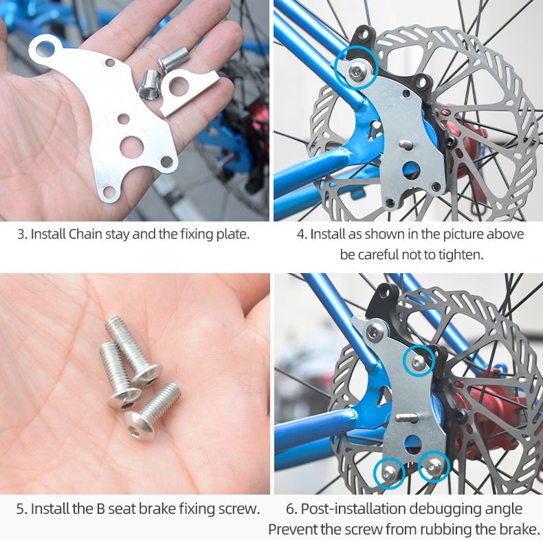

Stimmt doch alles nicht. Rahmen kann man nachrüsten:
Dazu mechanische Sättel, Laufräder müssen aber wohl neu.

Was es alles gibt. Wer möchte so einer Bastellösung seine Gesundheit anvertrauen?
Wo ist das Problem: das ist extrem bewährte Technik vom bekannten Spezialanbieter Aliexpress.
