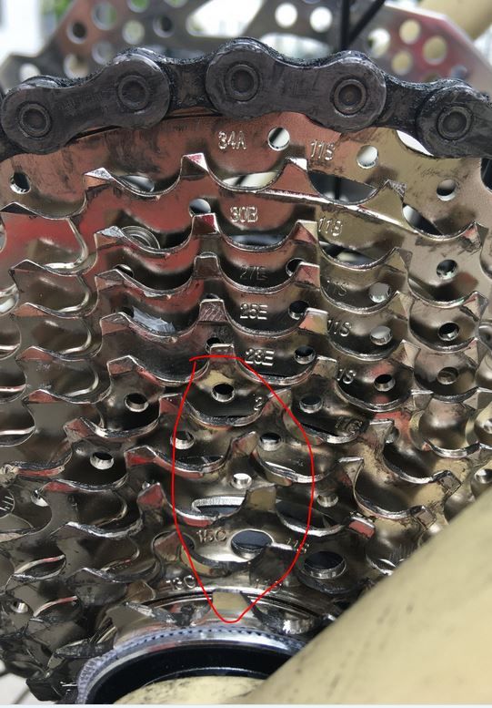

könnte es an einer schon eingelaufenen Kette liegen.

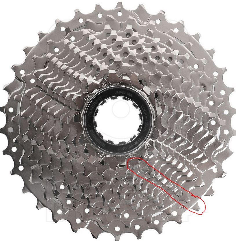

Komisch aber, dass die Anordnung der Zähne anders ist als auf den ganzen Produktfotos.
DAS wäre ja zu einfach ... dann lieber sich hinsetzen und einen Thread aufmachen ...warum baust du es nicht einfach noch mal ein und achtest darauf, ob es "falsch" geht?
Wie gesagt: Aus- und neuer Einbau erledigt. Vielleicht kann ich durch diesen neuen Thread ja jemandem bei einem ähnlichen Problem helfen. Denn die Standardmeinung im Netz ist ja :“Ritzel kann man wegen der Kodierung der Sperrklinke nur korrekt oder gar nicht einbauen.“DAS wäre ja zu einfach ... dann lieber sich hinsetzen und einen Thread aufmachen ...
Ach so. Du hast gar nicht für dich gefragt. Sorry, hatte da dein erstes Posting anscheinend wie einige hier, falsch verstanden.Wie gesagt: Aus- und neuer Einbau erledigt. Vielleicht kann ich durch diesen neuen Thread ja jemandem bei einem ähnlichen Problem helfen. Denn die Standardmeinung im Netz ist ja :“Ritzel kann man wegen der Kodierung der Sperrklinke nur korrekt oder gar nicht einbauen.“
Danke auf alle Fälle für die Tipps
wohl eher beim Freilauf.Wie häufig sitzt das Problem vor dem Rechner

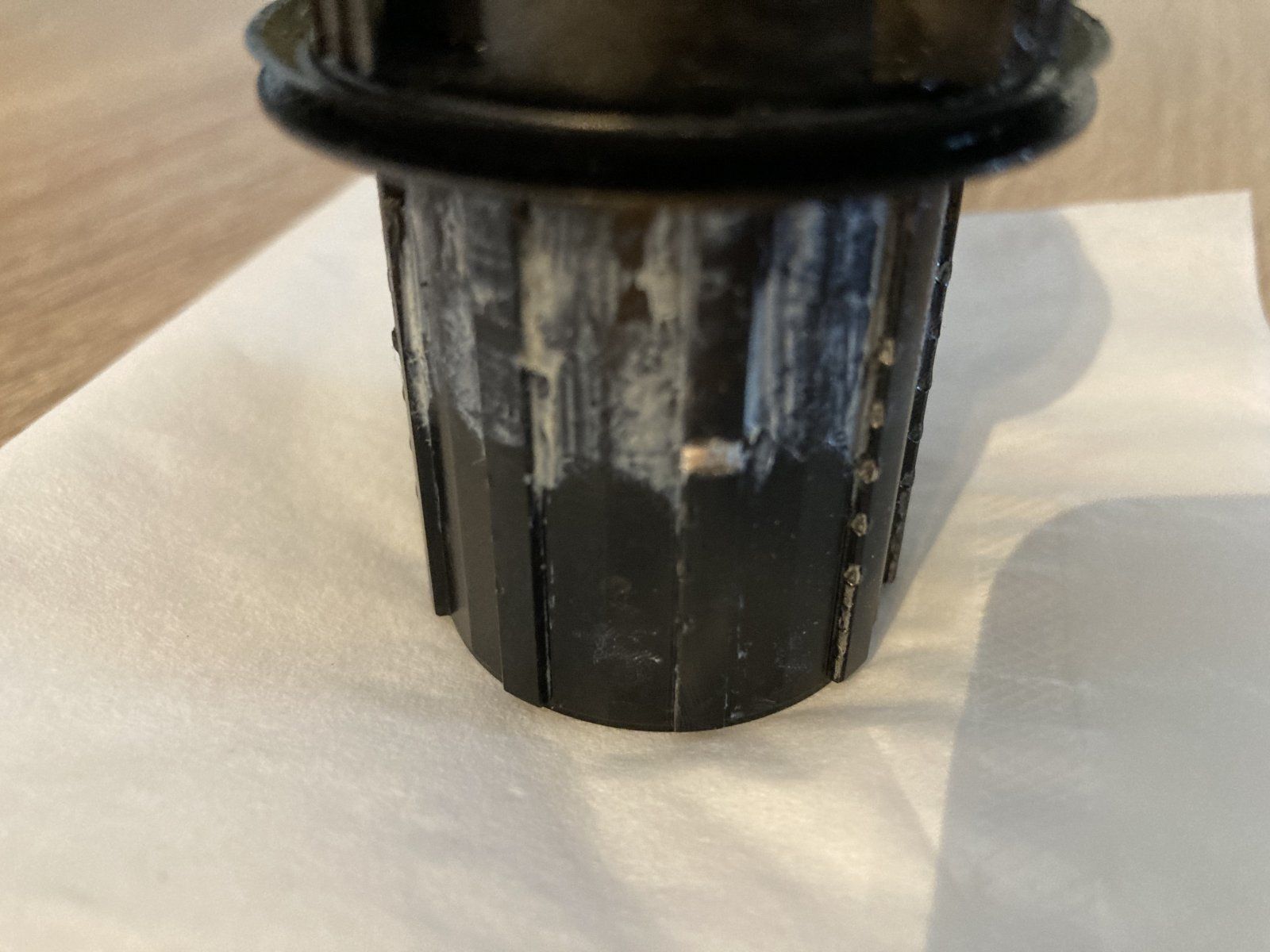

Eigentlich soll es doch so sein , das der Abschlussring alles so zusammenpresst das überhaupt kein verdrehen der Ritzel mit "mackenerzeugung" an den Rippen auftritt .Habe auch so einen Freilauf, welcher quasi nur die kleinsten Profile hat. Dadurch hält die Kassette in die „Gegenrichtung“ sehr schlecht (da wenig Auflagefläche), und ich habe durch die Anwendung der Kettenpeitsche auf Ritzel 6/11 den Freilauf beschädigt. Lektion gelernt: Kettenpeitsche nur noch auf den grössten drei Ritzel auflegen, so dass sich die Belastung verteilt. Der Sinn des Freilaufdesigns erschliesst sich mir aber nicht - vielleicht passen da verschiedene Typen Kassetten drauf?

Richtig, aber im Moment im welchem du den Verschlussring lockerst ist der Druck ja weg.Eigentlich soll es doch so sein , das der Abschlussring alles so zusammenpresst das überhaupt kein verdrehen der Ritzel mit "mackenerzeugung" an den Rippen auftritt .
Die Ritzel und Zwischenringe müssen auch furztrocken zusammengesetzt werden , wer fettet den Teile die verschraubt werden ?
Fett darf auf den Freilaufbody damit der nicht gammelt , aber an die Pressflächen keinesfalls .

Nur tritt sowas regelmäßig auf. Dass immer ein Montagefehler dahintersteckt, bezweifle ich.Eigentlich soll es doch so sein , das der Abschlussring alles so zusammenpresst das überhaupt kein verdrehen der Ritzel mit "mackenerzeugung" an den Rippen auftritt .
Warum lockert man den , genau , zum zerlegen oder neu bestücken , und da muss man sich schon die Mühe machen den Ritzelsatz ohne Fett neu anzusetzen , oder ?Richtig, aber im Moment im welchem du den Verschlussring lockerst ist der Druck ja weg.
Was denn sonst , sind das alles Gorilla´s auf dem Rad die auch Kurbeln verbiegen ?Nur tritt sowas regelmäßig auf. Dass immer ein Montagefehler dahintersteckt, bezweifle ich.
Allein von der Festigkeit der Mitnehmernase ja , es muss aber wirklich nur eine da sein .Nach deiner Theorie würde es also reichen, wenn der Freilauf nur einen Steg zur Ausrichtung der Ritzel hat und für die Übertragung des Antriebsdrehmoments reicht die Reibung der Ritzel untereinander und zum Freilaufanschlag.
Jahrzehntelange Kontruktionen von Welle-Nabe-Verbindungen sind überholt.
