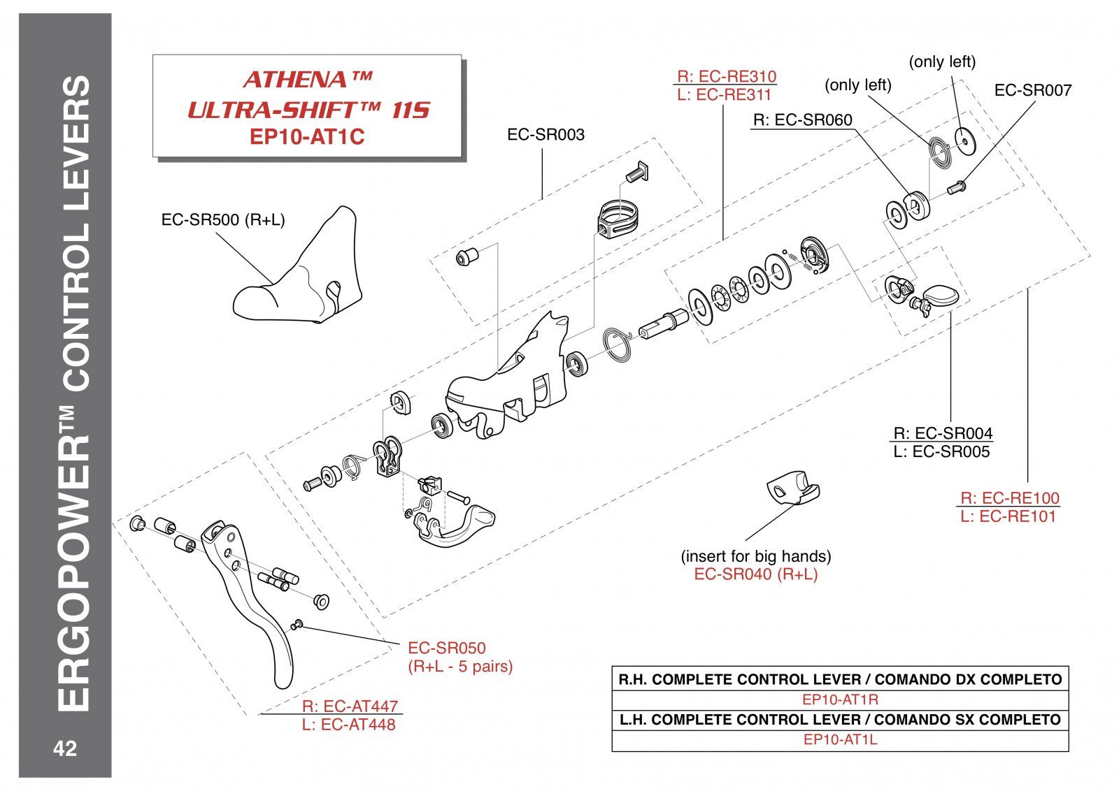

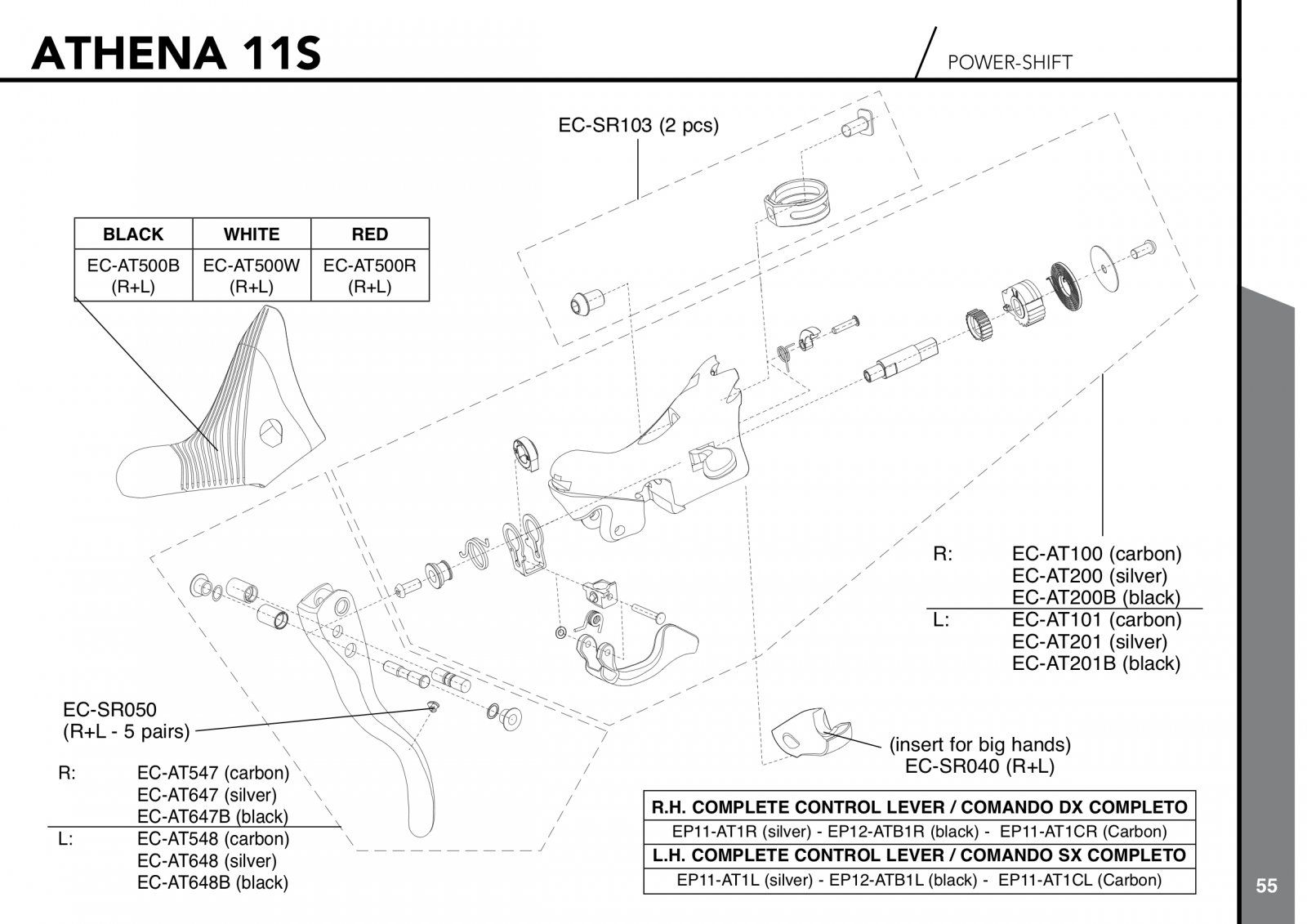

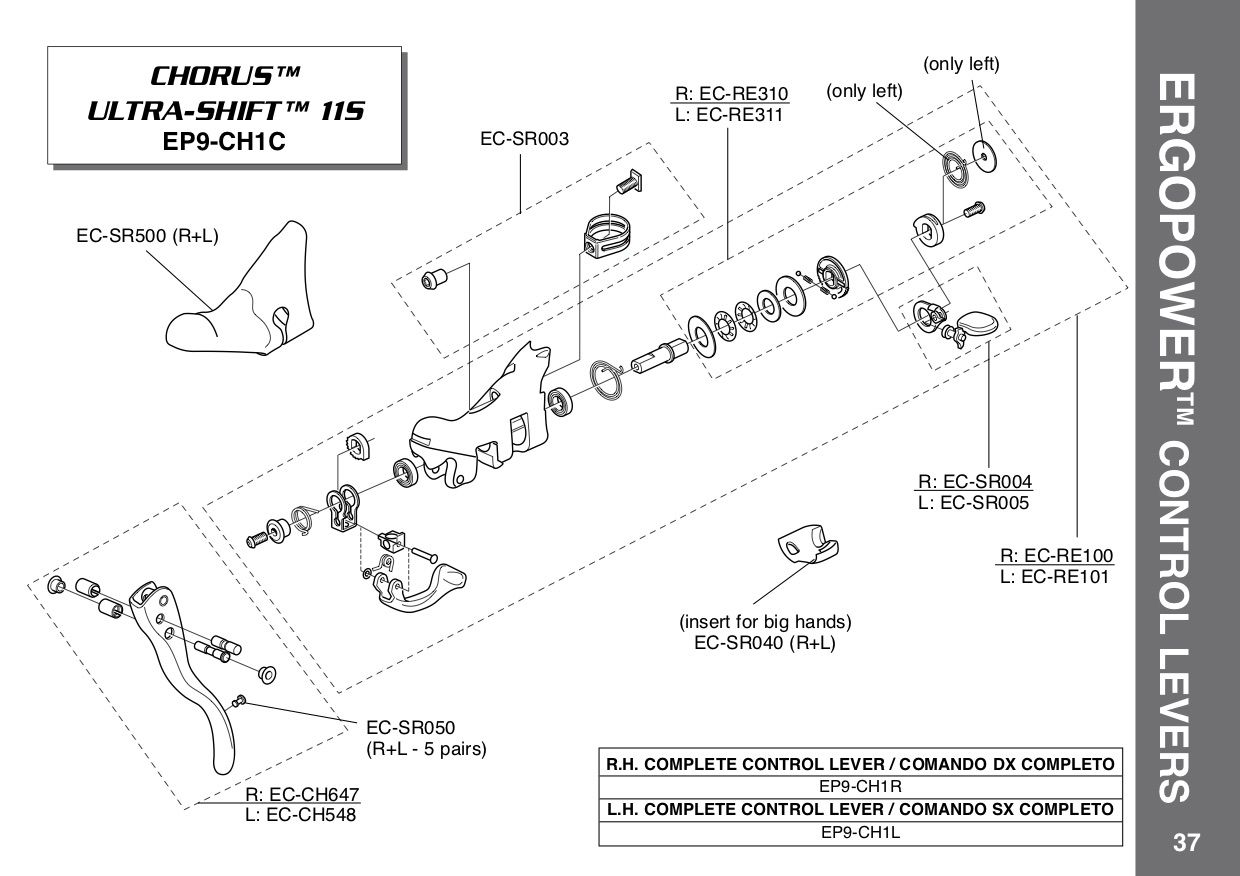

Genau dazu ist ja eine Ersatz-Schalteinheit da.Hi, du, ich habe bereits Ergos. Warum ist in diesem Fall die Suche nach Hebeln unnötig, kann man die bestehenden gleich auf Ultrashift umbauen?
Da hatte ich offensichtlich eine Fehlannahme meinerseits was die Ersatz-Schalteinheit angeht. DANKE, da werde ich mir eine Menge Geld sparen - ist im Prinzip die vernünftigste Vorgehensweise.Genau dazu ist ja eine Ersatz-Schalteinheit da.
Man nimmt Schelle, Griffgummi und Hebel vom bestehenden Ergopower und baut sie an die neue Schalteinheit.
Hier zeigt Campa wie das geht. Du brauchst ja nur den Teil mit Hebel entfernen. Irgendwo gibt es bei Youtube das Video auch mit etwas besserer Auflösung und eins wie man am besten den Griffgummi runternimmt.
Dachte das wäre rübergekommen, weil ich ja oben auch geschrieben hatte, dass ich beide Arten der Athena Ergos habe, Ultrashift und Powershift.Da hatte ich offensichtlich eine Fehlannahme meinerseits was die Ersatz-Schalteinheit angeht. DANKE, da werde ich mir eine Menge Geld sparen - ist im Prinzip die vernünftigste Vorgehensweise.
Nein, das lag aber an mirDachte das wäre rübergekommen, weil ich ja oben auch geschrieben hatte, dass ich beide Arten der Athena Ergos habe, Ultrashift und Powershift.
Wollte ja ursprünglich von den Powershift Ergos die silbernen Brems- und Schalthebel auf die die Ultrashift bauen.
