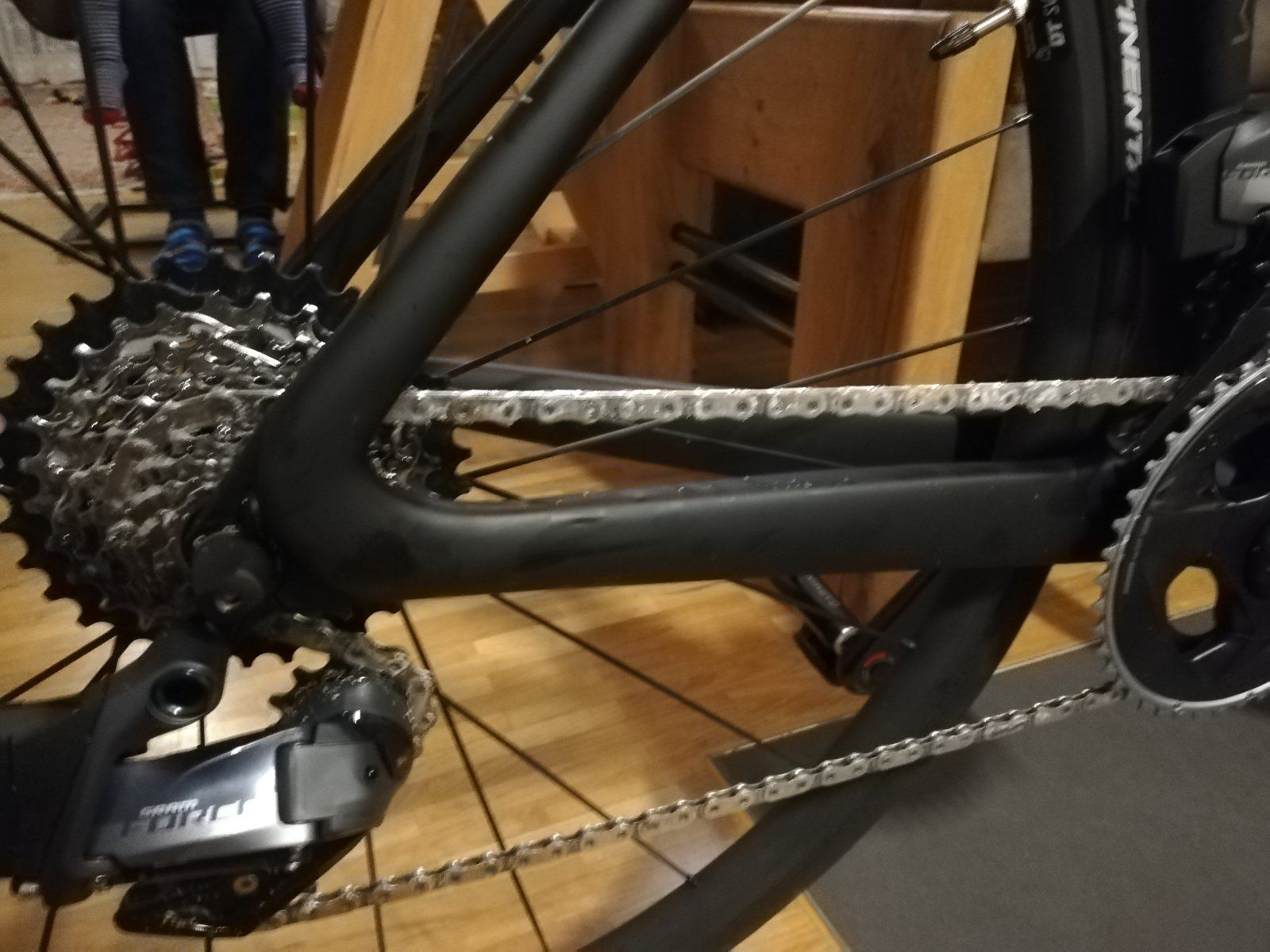

Warum? Das Risiko dass er versehentlich auf ein größeres Kettenblatt schaltet ist doch einigermaßen überschaubar?Ich finde eher die Kettenlänge mutig.
... und ist in den Silca-Produkten (Secret Chain Lube Heißwachs und Emulsion) enthalten...Tungsten Sulfid ist Wolframsulfid, ein Feststoffschmiermittel
Risiko eher ein falscher Begriff. Technisch sinnvoll ist es aber auch nicht: Durch max. Federspannung des Käfigs ist der Verschleiß und die Reibung der Röllchen unnötig hoch, und stresst Gelenke, Feder, Ausfallende.Warum? Das Risiko dass er versehentlich auf ein größeres Kettenblatt schaltet ist doch einigermaßen überschaubar?
Hast du im Wald mal einen Stock zwischen Kassette und Kette gefangen? Ist jetzt kein tägliches Ereignis, aber bei schon gestrecktem Gelenk, kann das doof werden. Aber im Normalbetrieb funktioniert das sicher. Von der Funktion her, macht das keinen Unterschied, wenn 1-2 Glieder mehr vorhanden sind. Zumal es sein kann, dass auf dem kleinsten Ritzel die Umschlingung nicht mehr so groß ist, wie sie sein könnte.Warum? Das Risiko dass er versehentlich auf ein größeres Kettenblatt schaltet ist doch einigermaßen überschaubar?
