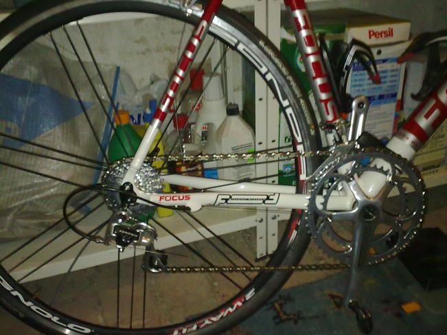

Hallo Forum,
ich habe eine neue Kette abgelängt und dabei ein wenig geträumt. Nun ist die Kette m. E. zu kurz. Meine Frage daher in die Runde, kann ich so ohne Schaden zu verursachen fahren oder sollte ich mir gleich eine neue Kette kaufen?
Anbei ein paar Bilder

AW: Kette ablängen
Sieht doch gut aus.
Groß/groß fährst du eh nicht und wenn mal aus Versehen, passiert ja offensichtlich nix.
AW: Kette ablängen
Zu kurz ist die Kette auf keinen Fall.
Bevor ich eine neue Kette kaufe, hätte ich das abgelängte Teil wieder angenietet.

Sieht doch gut aus.
Richtig. Ich dachte nur an die Faustformel bei Groß/Groß sollten die Schalträdchen senkrecht untereinander stehen.
Ich danke Euch für die Entwarnung

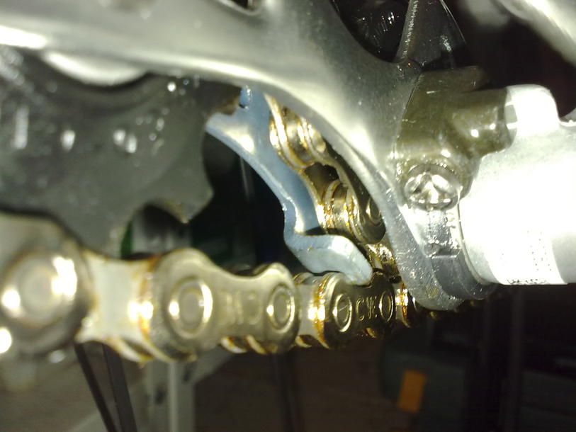

AW: Kette ablängen
Klein/klein würde mich auch mal interessieren.
Ich glaube Wadenjunkie liegt mit seiner Vermutung richtig.
Da schleift doch die Kette am Käfig, oder?
Faustformeln sind scheixxe.
AW: Kette ablängen
...Richtig. Ich dachte nur an die Faustformel bei Groß/Groß sollten die Schalträdchen senkrecht untereinander stehen....
Falsch. Bei Hinten Klein/Vorne Groß sollten die Schaltröllchen übereinander stehen.
Richtig: Faustformeln sind scheixxe.

AW: Kette ablängen
In der Tat die Kette schleift & ist somit zu lang. Habe ich gar nicht erst probiert, da ich die Kette für zu kurz befunden habe.
Hat jemand von Euch einen Campaniet mehrfach verwendet? Ich bin ja noch keinen Meter damit gefahren, was die Beanspruchung für den Niet bis auf den Einbau ja in Grenzen hält. Alternativ dann vlt. doch ein Kettenschloss.
