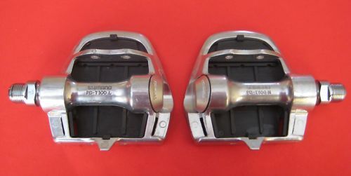

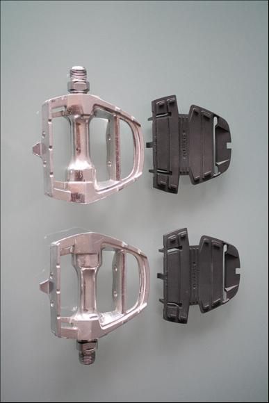

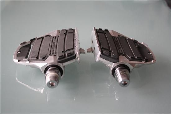

Auch mein Vorschlag : Shimano PD-T100 Pedale , dazu gibt es einen Kuststoffeinsatz der die Trittfläche nochmal vergrössert , damit kannste Barfuss fahren und auch Standard Haken + Riemen anbringen.
Super Qualität und halten ewig .
Ich fahr die mit Kurzhaken gegen abrutschen
Seit 20 Jahren,vollkommen unterbewertet die PD T

Ist das Problem noch aktuell? Dann wühle ich bie Bedarf mal im Keller des Grauens, ob ich noch ein Paar PD-T100 finde. Ich fand die be Schuhgröße 47 allerdings mit Riemen noch zu schmal. Die breitesten klassischen Rennpedale, die ich bisher gefunden habe, sind die Kyokuto Pro-Vic KKT2. Alternativ könnte man auch vorübergehend Gummiklotzpedale nehmen, die gab es für die Holzschuhe des Bauern auch in Überbreite. Oder ein Bärentatzenpedal mit der Feile etwas entschärfen.
