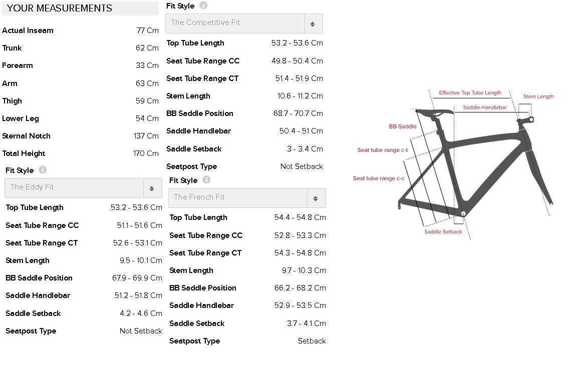

Also dieser Bike Fit Calculator schmeisst mir das raus:
Gut, mit Gr. S bist an der Oberkante, aber mit Vorbaulänge 90..100 und setback 30mm oder kleiner wird's passen.
Mehr Rennposition ist dann jederzeit mit min. Aufwand möglich.

Also bei Größe S ist laut Canyon der Vorbau ja 90mm, sollte also passen.
Aber was meinst du mit Setback ? Nicht ide Sitzrohrlänge obv ...
Btw, was bedeuten eigentlich die 3 Fit Styles bzw welcher ist der bequemste, welcher sportlichste ?
Hier im Forum galt immer, dass nur der competitive fit aussagefähig ist. Bei mir hat es ungefähr hingehauen. Setback bezieht sich auf die Position des Sattels zu Tretlager. Man sollte so sitzen, dass mein ein Lot durch Knie und Pedalachse fallen kann. Anpassen kann man das 1. über Verschieben des Sattels, 2. über die Kröpfung der Sattelstütze.

zum Stack: mhm, ja so hatte ich das auch gedacht, aber wie kommt man dabei auf 30mm oder weniger, ist damit der Abstand von der Sattelspitze zum Stack gemeint ?
