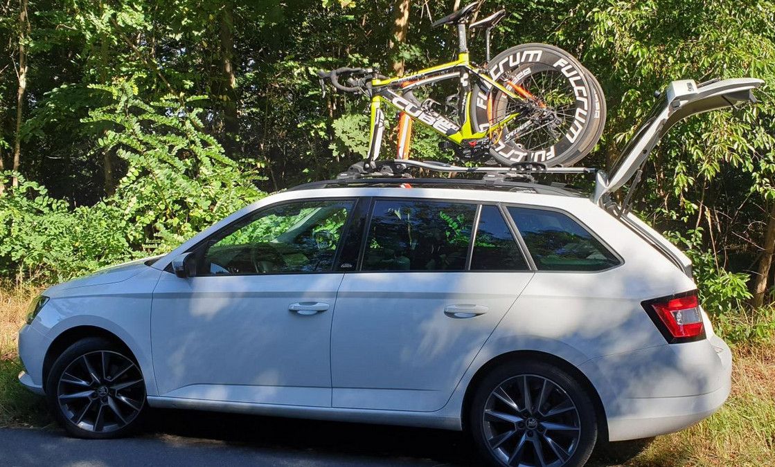

also ich kann den Träger thule outride 561 nur empfehlen. Da wir nur Carbonrenner haben, transportiere ich bei mehr als nur 1 Rad immer beide bzw. alle 3 auf dem Dach. Hier ein Bild, wie es auf meinem Auto angebaut ist.
Ich verwende diese Träger, da diese verschließbar sind. Somit habe ich auch eine gewisse Sicherheit, dass die Räder nicht einfach verschwinden.
und wie ist es mit dem Carbon Hinterrad? Kann man das gut spannen ohne das das dünnwandige Carbon bricht?
Du musst ja hinten nicht wirklich so spannen, dass es Haltearbeit verrichtet, das macht die Gabel quasi komplett. Hinten sollte "handfest" reichen, so dass das HR nicht aus der Führung hüpft.
Speichen ziehen übrigens m.W. so mit 60-120 Kg an den Felgen, nur mal so als Vergleich.
