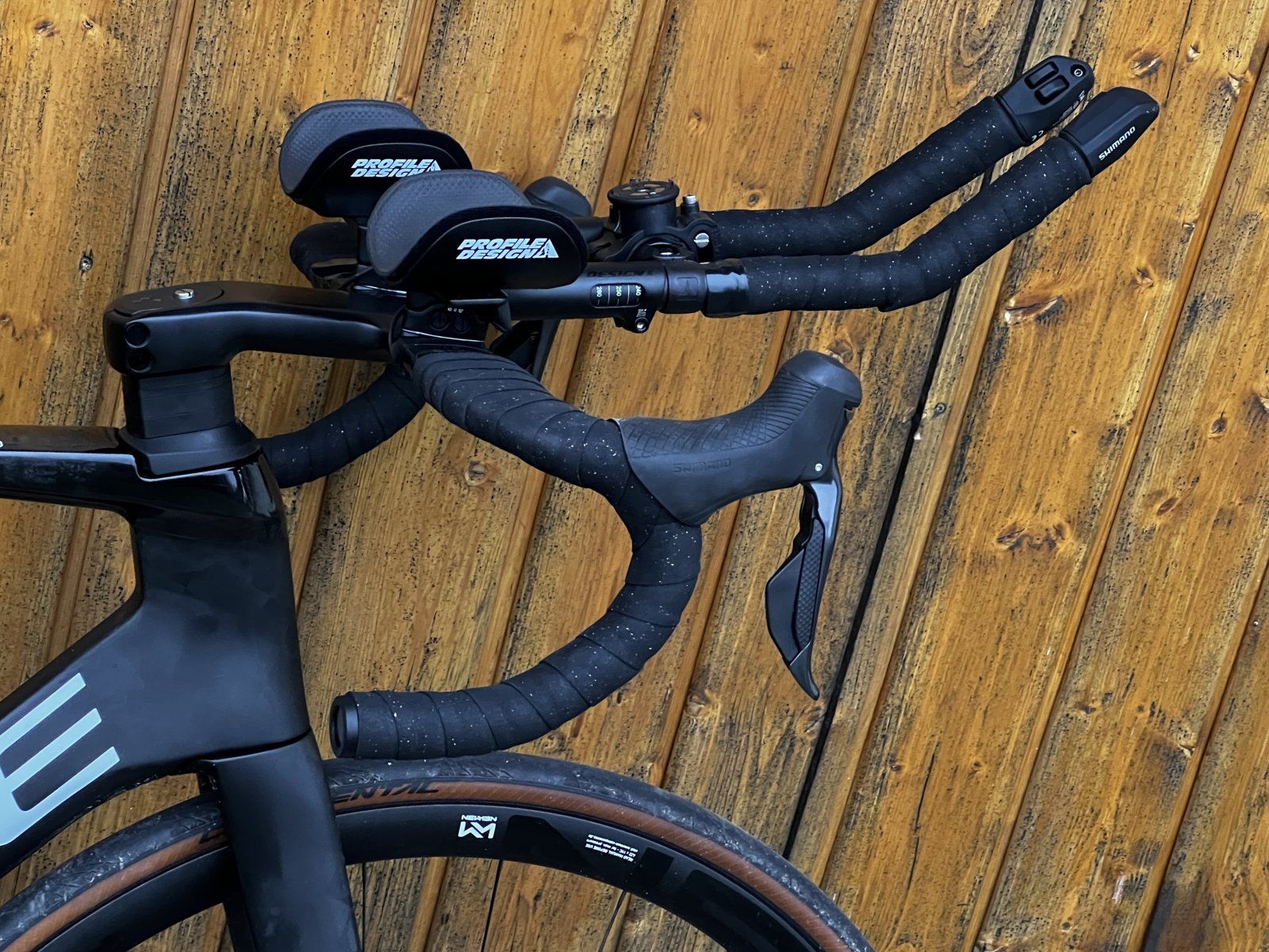

Moin, schade das Foto kann ich nicht in groß ansehen.
Hast du es so bauen können, dass du die Auflieger auch immer entspannt abbauen und die Schalter abziehen kannst? Ich habe das auch vor, wie du zu machen, muss aber wegen Radrennen hier aufpassen, dass ich mit dem Rad dann auch an den Start darf (ohne Auflieger) ;-)
@LiLBey hatte ich überlegt. Dazu gibts so Verbindungsstücke und auch entsprechende Verlängerungskabel. Dann hätte ich am Aufbau ne Steckverbindung gehabt. Da ich den Bedarf aber nicht hab, hab ich mich dagegen entschieden. Wäre aber damit eigentlich einfach machbar. Hier der Artikel:
https://www.bike-components.de/de/S...0-fuer-Di2-p51465/?o=200001-schwarz-universalDas Lenker kommt aus den Stangen und geht dann freiliegend auf die Unterseite des Lenkers und verschwindet unter dem Lenkerband. Im freiliegenden Bereich kannst du den Verbindungsstecker gut unterbringen.
Hier nochmal ein Foto - ich hoffe damit geht wird es deutlicher. Geht beim Verlegen sicher noch sauberer, bin da aber kein Perfektionist:
https://1drv.ms/u/s!Av_tlRhx7LhchK0Ikf4cBNvHM3DiLQ
Wenn du keine schaltknöpfe an den aufliegern montierst (bei meiner sram heißen die Blips) kannst du das glaub ich einfach abnehmen in dem du die abschraubst am Lenker. Man müsste lediglich die Bohrungen im Lenker mit Stöpseln oder was ähnlichem verschließen wenn man denn will.
Sehe ich das richtig Robert?
Zumindest war das so mein Plan

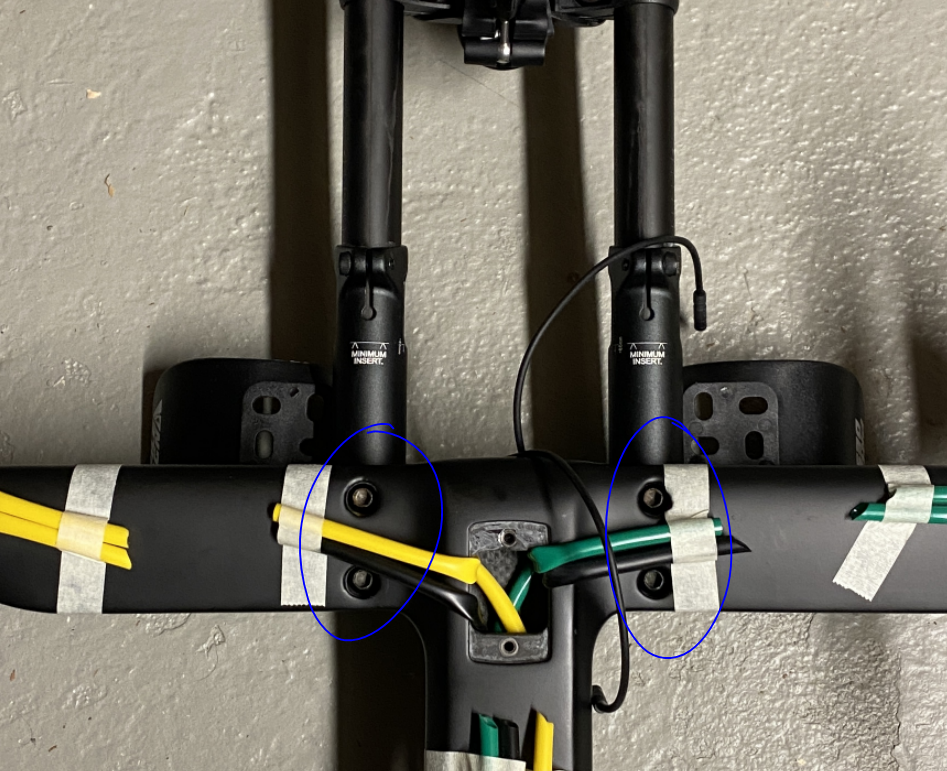

Ich möchte auch gerne an mein Cube Litening C:68X den ICR TT Lenken bauen, um dann mit Profil Design Komponenten eine Triathlonaufsatz zu montieren. Mir ist aber nicht klar, wie ich das Profil Design Evo Bracket Kit dann auf den Lenker montiere? Es gibt Syntage M6 15mm Schrauben (s.o), also wird es wohl geschraubt? Aber ich sehe auf den Bildern keine Schraub-Löcher im C:68X TT Lenker? Kann man das einfach selber verschrauben und auch jederzeit wieder lösen; z.B. für Rennrad-Rennen oder RTFs wo Triathlon-Aufsätze oft verboten sind? Kann mir da jemand weiter helfen?
@Miraculix Ja, im ICR TT-Lenker sind 4 Schraublöcher. Da schraubst du die M6 Schrauben von unten ins Gewinde des Evo Bracket Kit. Wenn du keine Schalthebel am Aufsatz montieren willst, kannst du die ganz einfach an und ab schrauben.
Hallo! Welchen Abstand haben denn die Bohrlöcher...also der Abstand der Riser!?
Sieht super aus! Möchte das auch gern verbauen aber finde keine Angaben zu den Abständen...
LG
@Doc_Ressel das dürften etwa 26mm sein von Bohrloch zu Bohrloch plus minus..

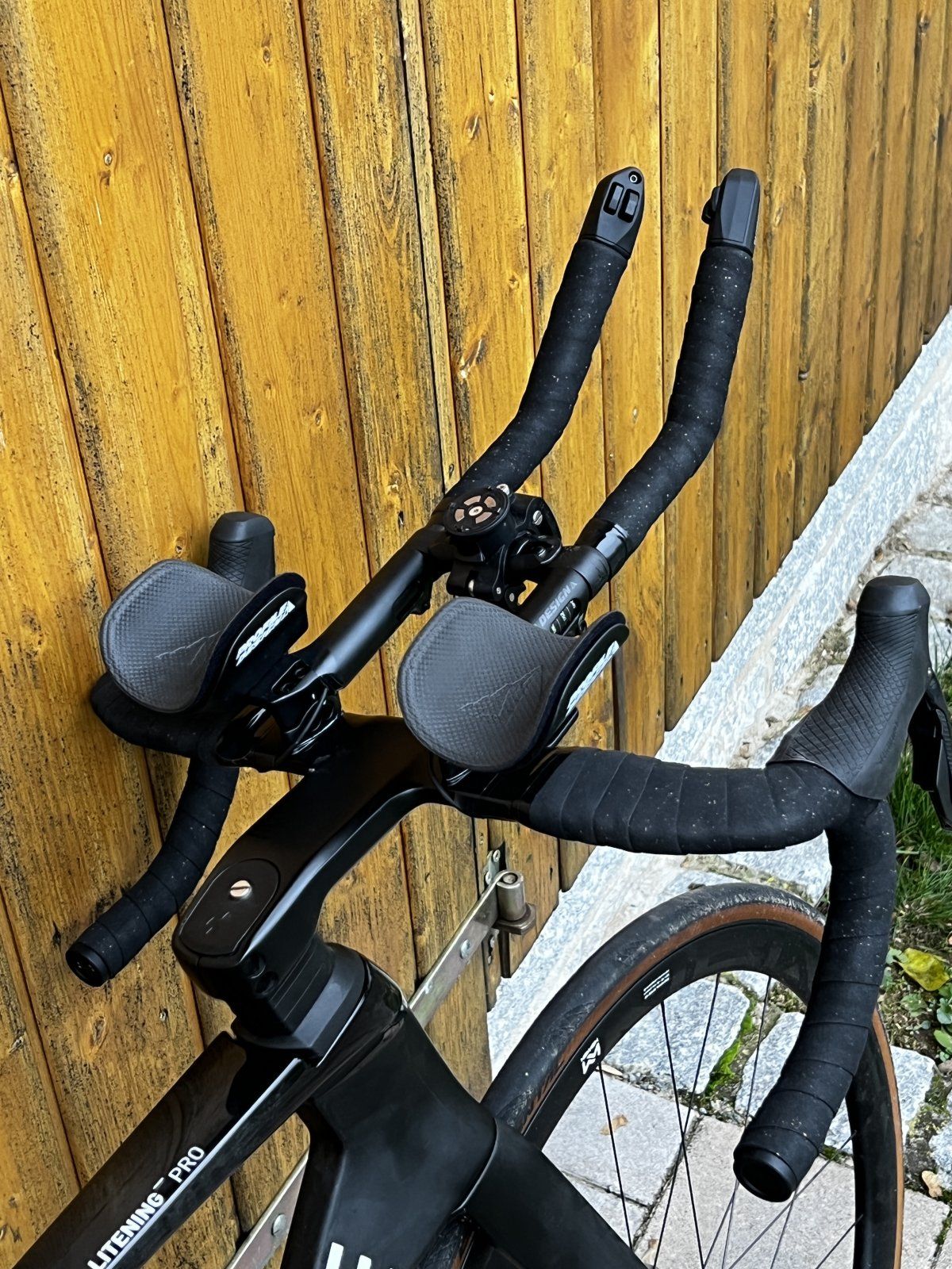

sorry, dass ich den Thread nochmal wiederbelebe, aber ich hätte eine allgemeine Frage an alle hier, die das jetzt umgebaut haben. Wie ist denn die Position und das Fahrgefühl? Die Sattelstütze hat zwar keinen Versatz, aber erlaubt ja trotzdem keine Position des Sattels wie bei einem echten Tri-/TT-Bike. Zudem hat man durch den langen Vorbau ja auch eine noch stärker gestreckte Position. Fährt sich das trotzdem gut? Ich wäre über jegliche Erfahrungsberichte sehr dankbar.
Ich kenne es nicht anders da ich noch nie ein TT/Triathlon Fahrrad gefahren bin.
Habe meinen Sattel nach ganz vorne (Selle Italia SLR Boost Superflow) und dann geht es schon.
Ist sicherlich weit weg von optimal, meine Arme sind ziemlich angewinkelt wenn ich sie auf dem Auflieger habe, sonst ist das ja normalerweise eher ein rechter Winkel.
Mit einem TT spezifischen Sattel sollte man ihn ja nochmal weiter vorrücken können. Außerdem könnten meine Extensions auch noch kürzer sein, dann wäre es auch besser, geht aber leider nicht.
Fahrgefühl ist einwandfrei, gibts nichts zu meckern.
