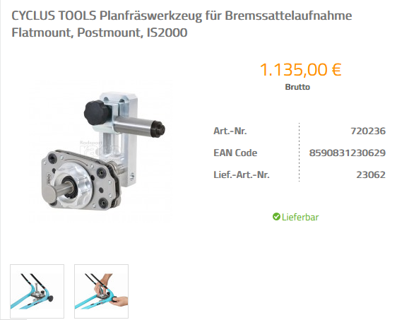

Ich hatte denselben Fall an einem Allez Sprint Rahmen... die Suche hier bei mir in der Region nach einem Radladen mit so einem Werkzeug gestaltete sich auch schwierig oder der nächste Termin war erst in 2 Monaten.
Hab dann mit Hilfe von einem Haarwinkel den ich an der Bremsscheibe angelegt habe angefangen die Aufnahmen vorsichtig in den Winkel zu feilen. Das war auch erschreckend wie groß die Abweichung der Auflagepunkte war bzw Lackränder etc...
Aber kann verstehen wenn man das nicht so lösen will sondern eine "professionelle" Lösung wählt.
Ist in dem Fall mal nützlich wenn man als Werkzeugmacher doch desöfteren die Feile in der Hand hat...
Was soll ein Werkzeugmacher denn da tun ? Er kann den Rahmen ja schlecht auf der Maschine fixieren/einspannen. Nein - da hilft nur die Suche nach einem Radladen der ein entsprechendes Werkzeug, wie in Beitrag #3 gezeigt, hat. Alles andere ist Pfusch !
Ein Werkzeugmacher kann natürlich auch den "Rahmen" spannen , großer Anschlagwinkel auf die Deckel Universafräse , die Achse als Spannstelle und die Anschraubfläche rechtwinklig fräsen ist doch kein wirkliches Problem .
Für so wenig Materialabtrag muss man doch nicht den ganzen Rahmen fixieren .

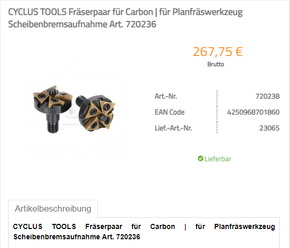

Funktioniert aber auch nur bei Alu.
Carbon, auch wenn es nur ein paar Milimeter um den Alueinsatz herum sind, schrottet Dir extrem schnell jedes normale Werkzeug. Mein Stammladen hat es mit dem Parktool Std. Fräsern mal versucht. Er konnte nicht mal den einen Sockel fertig machen, bevor der Fräser komplett stumpf war.
Nein das geht auch bei Carbon mit den richtigen Feilen. Haben ja "Diamantfeilen" auf Arbeit.
Hatte auch überlegt mir etwas zu basteln abr bin auf keine vernüftige Lösung gekommen.
Aber die wirklich professionelle Lösung ist so ein Frästool bzw der richtige Radladen.
