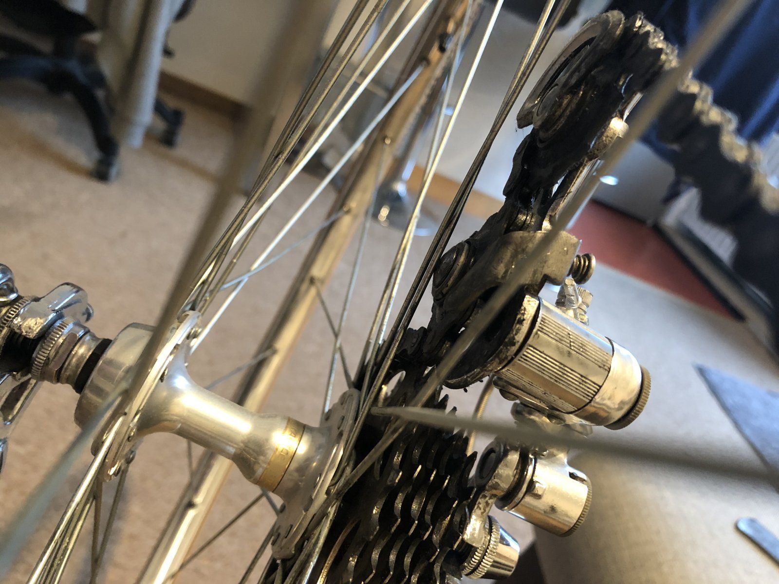

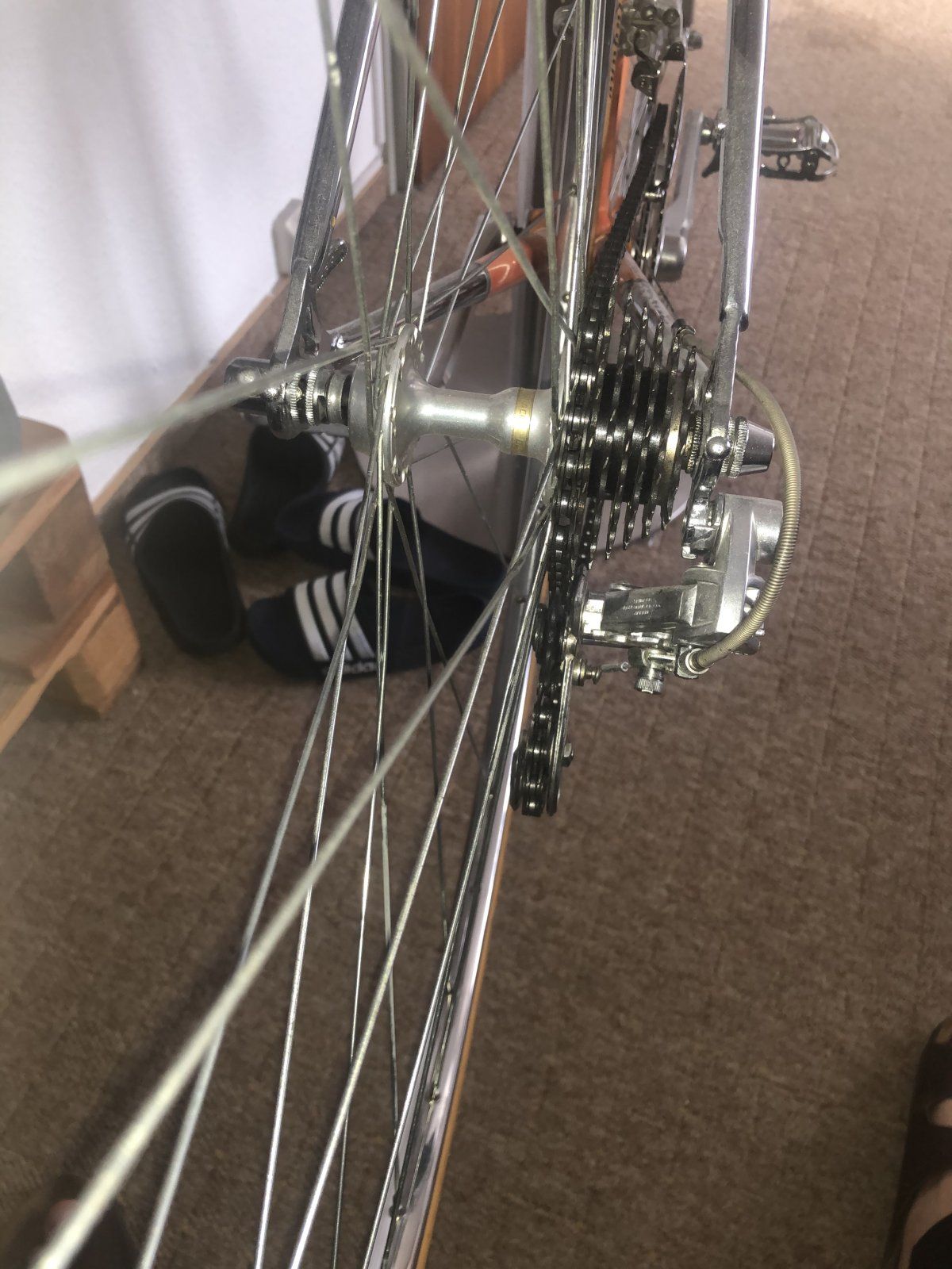

Wollte eben das Problem reproduzieren - Schaltwerk springt jetzt auch auf den Ständer über das letzte Ritzel und das Schaltwerk schleift an der Speiche. Scheint wohl doch der Anschlag zu sein...

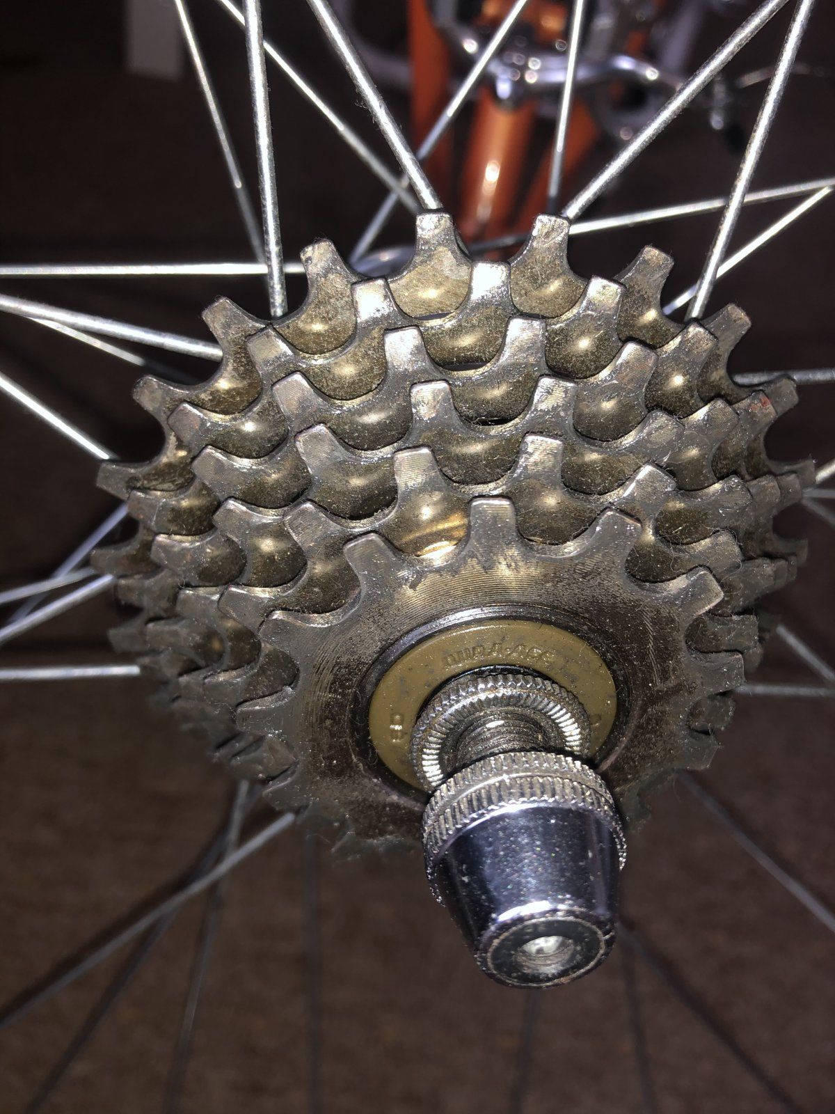

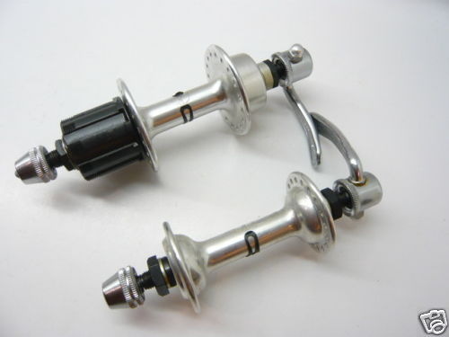

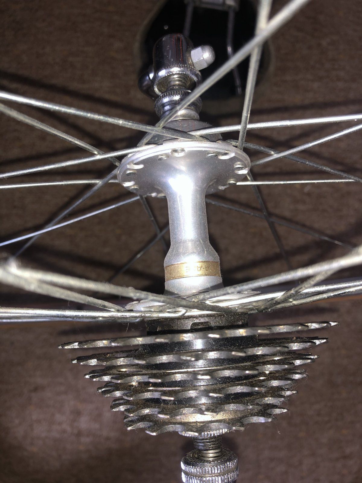

Frecherweise habe ich euch noch angelogen - die naben sind als einziges keine 600er sondern Dura Ace - ich hab euch mal Bilder mit in den Anhang mit rein gepackt.
Eventuell kann mir einer sagen ob das ein Schraubkranz oder eine Kassette ist? Vielen Dank für eure Antworten!

Ist eine UG Kassette
Alles klar - heißt Uniglide Kassette wenn ich das jetzt mal richtig gegoogelt habe. Kann ich die gegen eine normale Kassette austauschen, und wenn ja, gibt es Abmessungen woran ich erkenne wie groß die neue Kassette hinten sein darf?
Sorry für die blöden Fragen, kenn mich in dem Bereich leider nicht sehr gut aus...
Vielen Dank!
Ritzel seit `90-Erscheinen von Hyperglide-haben einen breiten Steg innen,passen also nicht bei Uniglide. Evtl. ist Ausfeilen machbar-ob es einen passenden 7-fach Freilauf für HG gibt muß man wohl ausprobieren .
Alles klar, danke für die Antworten. Werde wohl entweder eine Hg Kassette ausfeilen oder mich damit abfinden... trotzdem danke!
