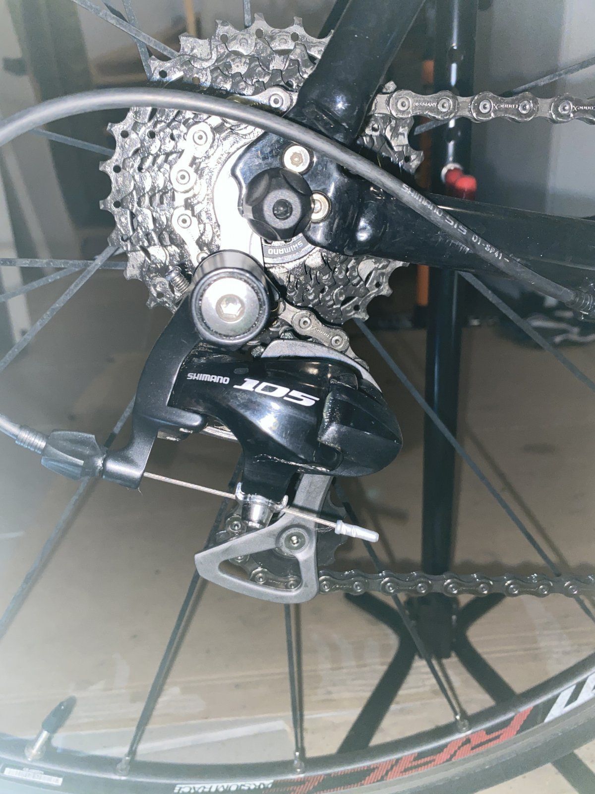

ich habe eine ältere Shimano 105 (5700) 2x10(fach) Kurbel 50/34 - Kassette 11-28 Schaltung.
Da die Kassette gewechselt werden muss
Wollte ich fragen ob ich auch eine 11-32 Kassette verbauen kann?
Wenn ich maximal die Kette ändern müsste würde ich dies in Kauf nehmen, ansonsten bleibe ich bei der 11-28 !
Die Kette ist 106+ Connex link = 107 Glieder lang.
Da ich in meiner näher 2-3 „steile Hügel „ habe bei der ich mich mit 28 schon quäle wollte ich die 32er mal probieren!

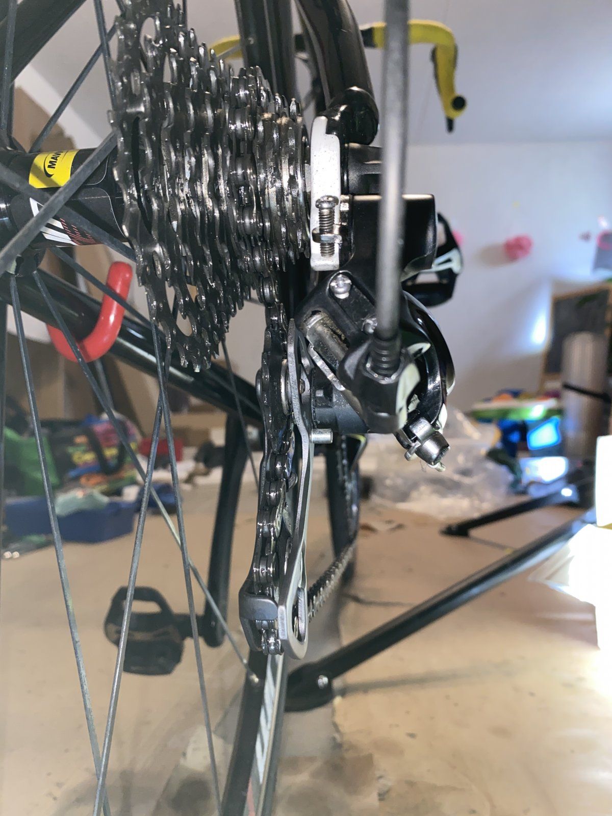

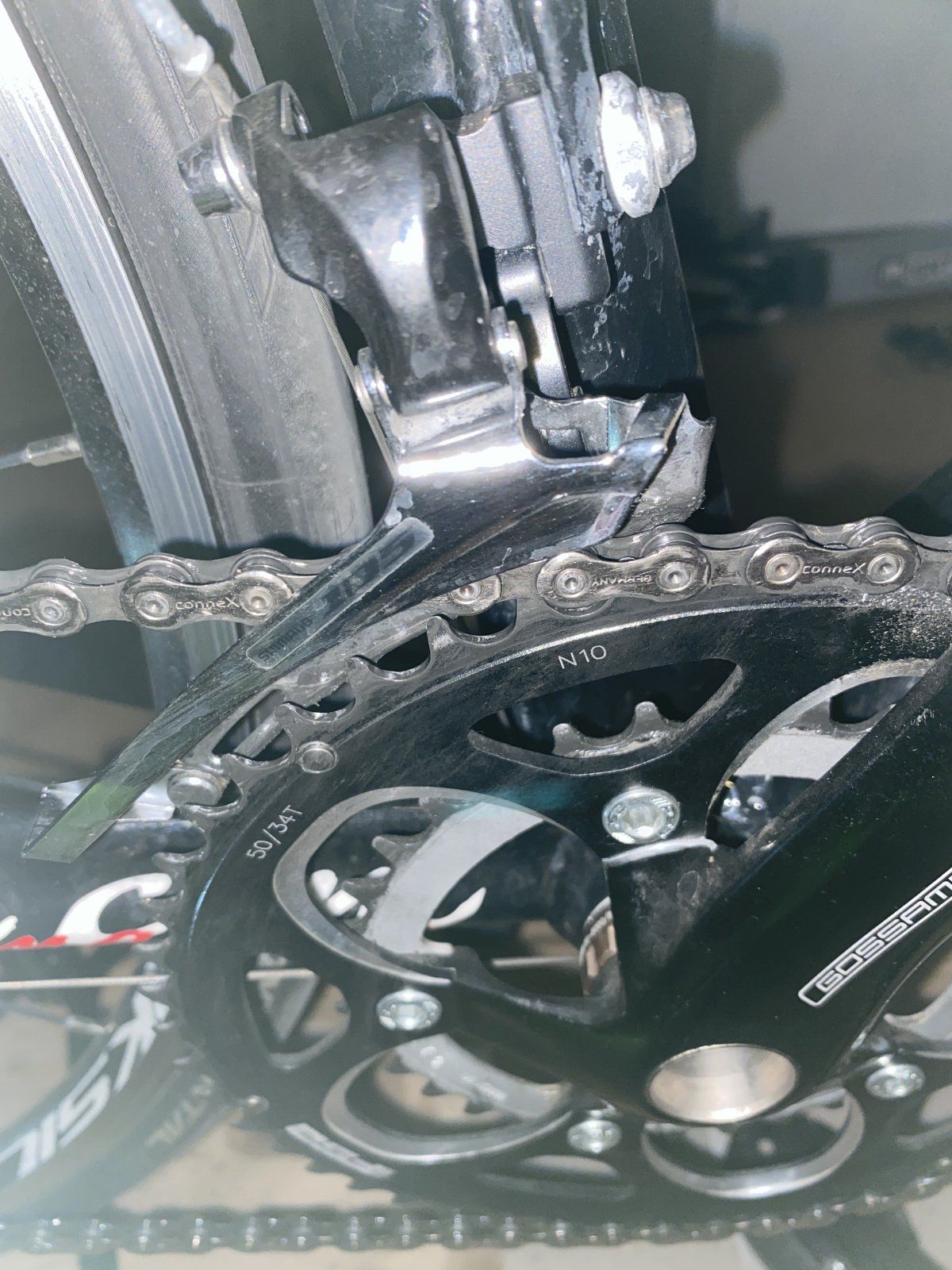

Anbei Fotos von der Schaltung evtl kann mir ja jemand sagen ob es mit den vorhandenen Komponenten möglich wäre?
Danke.
Schaut nach SS aus da ist offiziell bei 30z Schluss ob es geht oder nicht mußt selber testen.
Abgesehen davon, dass das Schaltwerk sich vermutlich nicht genug strecken kann, um auf ein 32er zu kommen, müsste dessen „Käfig“ länger sein, um die überschüssige Kette aufzunehmen. Das Problem ist also meist gar nicht das 32er an sich, sondern dass Du von für 52/32 (groß-groß) sehr viel, für 36/32 (klein-klein) aber sehr wenig Kette benötigst. Mit dem Käfig wird die überschüssige Kette aufgenommen, und dafür reicht dieser wohl nicht.
