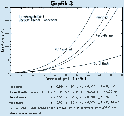

It's the Luftwiderstand, stupid
Hier mal die berühmten drei Grafiken:
Und nun soll ein sensibles und wenig relevantes Bauteil wie der Reifen entscheidende Verbesserungen bringen?
Ja.
Denn die Frage ist, was ist, wenn man alles ausgereizt hat, auch den Luftwiderstand, das Gewicht, etc.
Bei (Berg-/)Zeitfahren geht es teils um Sekunden, und wer schonmal um eine Sekunde am Podium vorbei ist, der wird sich fragen, wo er noch Potential hat. Warum nicht auch beim Reifen, wenn man für 10 Euro mehr u.U. 5 Watt sparen kann (verglichen z.B. mit 400-1.600 Euro für Ceramic Speed Pulleys). Oder wenn man irgendwo "dran bleiben will", an einer Gruppe.. wenn Deine ANS bei 250 Watt liegt, kann es nach einer Stunde kriegsentscheidend sein, ob Du 245 oder 255 treten musstest.
