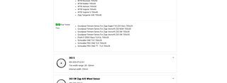

In der Praxis spannend: Für einige Reifen erlaubt Zipp auch den Einsatz über die Empfehlungen der ETRTO hinaus geht. Diese Reifen sind mit zwei grünen Häkchen in der Kompatibilitätsliste markiert. Sie wurden laut Zipp sowohl vom Reifenhersteller als auch von Zipp ausgiebig getestet, unter anderem mit einem Überdrucktest auf 150 % des maximalen Systemdrucks.
Auf der Webseite stellt Zipp eine Liste mit kompatiblen Reifenmodellen je Laufradsatz vor.
# Auf der Webseite stellt Zipp eine Liste mit kompatiblen Reifenmodellen je Laufradsatz vor. – Dabei wird zwischen einem und zwei grünen Haken unterschieden – bei zwei grünen Haken wurde doppelt validiert.
