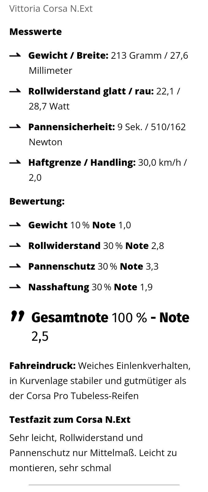

  3. Ich hab den Reifen auch hier und für ca 2000 km gefahren in 28 mm. Mich hat er aber nicht so überzeugt. Er ist zwar leicht, aber auf meiner Felge 21c auch nur reale 28 mm breit während z.B. dee Conti dort 29,5 mm misst. Fahrverhalten würde ich als neutral beurteilen aber nicht komfortabler als den GP5000. Die einzige Panne in 2023 bisher hatte ich auch mit dem Vittoria. Evtl. war das aber natürlich nur Pech.

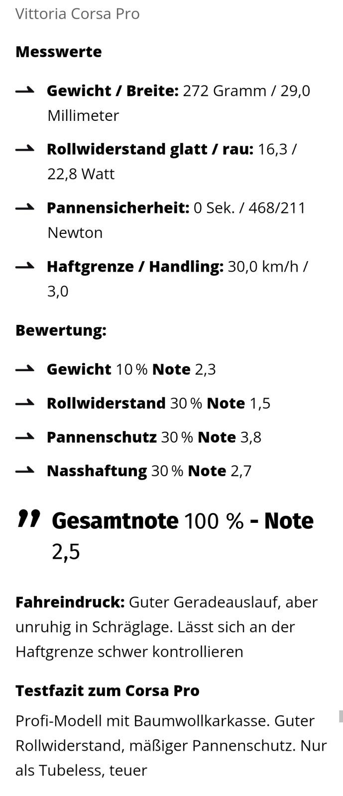

    wie sieht`s den mit dem angekündigten Test aus?
    Mittlerweile ist ja schon mehr als ein Jahr vergangen. Seid ihr noch dabei oder könnt ihr vielleicht schon ein paar Aussagen zum Reifen machen?
    Hier diverse Reifen im Test, unter anderem Corsa Pro (Tubeless) und Corsa N.EXT:
    https://www.tour-magazin.de/kaufber...reifen-vs-clincher-reifen-welche-sind-besser/
