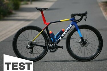

Die Front des neuen Trek Émonda spricht eine klare Sprache: Dieses Rennrad wurde gemacht, um schnell durch den Wind zu schneiden. Keine offenen Kabel, strömungsgünstige Übergänge und große Flächen – ein (neues) Aero-Cockpit sendet klare Signale. Dem leichtesten Rennrad der Marke mehr Aerodynamik mitzugeben, war offenkundig wichtigstes Ziel bei der Entwicklung. Und das ehrgeizigste. Denn gleichzeitig schwor Trek der Felgenbremse beim Émonda 2021 ab – aber Disc-Rahmen sind notwendig schwerer.

Trotzdem wiegt das leichteste Émonda SLR mit SRAM Red eTap AXS 1×12 nun 6,75 kg und zählt damit zu den leichtesten Disc-Rennrädern überhaupt. Ein neuer Carbon-Werkstoff macht es ebenso möglich wie neue Komponenten, die speziell auf das Rad abgestimmt sind, darunter auch neue Bontrager Aeolus Carbon-Laufräder mit 37 mm Felgenhöhe. „7 von 10 Teamfahrern werden das neue Émonda als ihr Hauptrad wählen”, orakelte der Trek Team-Manager Matt Shriver bei der Präsentation. Es soll die Wettkampfmaschine schlechthin im Programm sein.

Unser SL 7-Testrad mit SRAM Force eTap AXS-Funkschaltung für 5.999 € pendelte sich an der Waage inkl. Akkus bei 8,04 kg ein, 100 g mehr als Trek angibt. Im Preis von fast 6.000 € sind Bontrager Aeolus Pro Carbon-Laufräder und bemerkenswerter Weise auch das Quarq Powermeter enthalten. Nicht dabei ist das neue Bontrager Aero-Cockpit. Stattdessen gibt es einen konventionellen Vorbau, in dem ein runder, sehr bequemer Carbonlenker geklemmt ist. Auch hier gilt: Competition ist Trumpf, denn ein vergleichsweise langer Reach am Lenker führt zu einer ziemlich gestreckten Aero-Sitzhaltung an den Bremshöckern. Nicht zuletzt ist die SRAM Force eTap AXS 2×12 mit 48-35er Kurbel und 10-33er Kassette ebenfalls klar speedorientiert.
  • Rahmen SL / OCLV 500 Carbon, 142×12 mm Steckachsen, Disc, integrierter Sitzdom
  • Gabel OCLV Carbon, 100x 12 mm Steckachse
  • SchaltungSRAM Force eTap AXS 2×12
  • Übersetzung4 8-35 zu 10-33
  • Bremsen SRAM Force AXS Disc 160/160 mm
  • Laufradsatz Bontrager Aeolus Pro 37 Carbon
  • Reifen Bontrager R3, 700x25c
  • Preis 5.999 €

Im Antritt zeigte sich das Émonda wie erwartet äußerst agil. Man hat nicht das Gefühl, dass irgendwo Kraft liegen bleibt. Auch nicht im Wiegetritt am Anstieg. Für den wirken Geometrie, Sitzposition und Gewichtsverteilung wie gemacht. Ein paar harte Tritte am steilen Anstieg quittiert das Rad mit Vorwärtsdrang. Apropos Gewichtsverteilung: Viel Gewicht auf dem Vorderrad und ein sehr direktes Lenkverhalten verleihen ein hohes Maß an Sicherheit in schnell gefahrenen Kurven. Die SRAM Force Hydraulikbremsen überzeugen sowohl mit der Kraftentfaltung als auch in puncto Dosierbarkeit. Damit verspricht das Émonda großen Abfahrtsspaß, auch wenn wir den noch nicht auskosten konnten. Bereits genießen konnten wir den Speed in der Ebene. Beim schnellen Roulieren fühlt man sich gut unterstützt vom Rad.
Bergab liegt das Émonda 2021 wie ein Brett – obwohl die Lenkung agil, fast schon nervös ist
# Bergab liegt das Émonda 2021 wie ein Brett – obwohl die Lenkung agil, fast schon nervös ist
Eine kleine Überraschung war der Komfort. Obwohl Trek 25 mm Reifenbreite als optimal für das rennorientierte Rad ansieht, kommen Fahrbahnunebenheiten recht stark gefiltert am Sattel an. Die Front hingegen ist mit den dünnen Pneus relativ hart. Zum Glück lässt die Gabel Platz für deutlich breitere Reifen. Trek ist offiziell vorsichtig bei der Reifengrößenvorgabe für das Émonda. Die Amerikaner geben Reifen bis 28 mm Breite frei. Nach unseren Messungen mit dem Messschieber müssten aber auch mit gemessen 32 mm breiten Reifen noch gerade genug Luft zu den Kettenstreben bleiben für die von der Norm geforderten 4 mm.
Roulieren in der Ebene ist die neue Qualität des Émonda
# Roulieren in der Ebene ist die neue Qualität des Émonda
Gut gefallen hat uns die gewohnt präzise und intuitive Funktion der SRAM Force eTap AXS 2×12-Komponenten. Warum Trek an einem ausgesprochenen Rad für die Berge allerdings nicht gleich zur 46-33 Kurbel aus dem Sortiment greift, ist uns nicht verständlich. Auch das Schaltwerk aus der neuen Wide-Serie, das Kassetten mit maximal 36 Zähnen bedienen kann, wäre eine schöne Option für das Rad gewesen. Denn damit ließen sich sogar Untersetzungen für alpine Marathons realisieren. In den mäßig steilen oder wenn steilen, dann kurzen Bergen um Bad Kreuznach kamen wir so prima klar. Aber nicht jedem ist es schließlich gegeben, 350 Watt konstant an alpinen Pässen zu treten. Darüber klärte uns das in die Kurbel integrierte Powermeter unmissverständlich auf.
