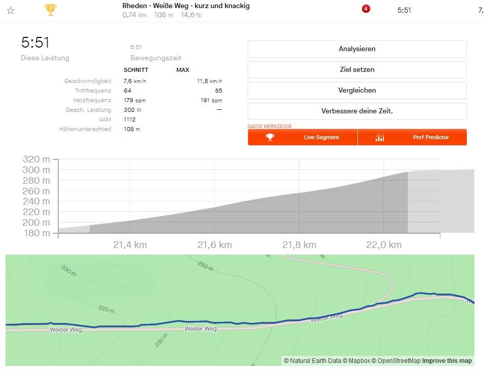

    Ich rede bspw. von solchen Anstiegen, die ich mit 40 vorne und 42 hinten hochfahre. Wie sich das von der Kadenz ändert, werde ich sehen, wenn die 12x GRX bei mir angekommen ist.

    Ich habe ja von 40 vorne und 42 hinten geschrieben. Nehmen wir mal die durchschnittliche TF aus deinem Beispiel, nämlich 64. Wenn du bei gleicher Geschwindigkeit und ebenfalls 40er Kettenblatt ein 45er als größtes Ritzel hättest, wäre das eine TF von 68-69, also deutlich weniger als die 80+, die du gerne hättest. Das war ja mein Punkt, um 80+ zu treten, brauchst du mehr Veränderung als nur drei Zähne mehr am Ritzel. Dazu musst du die neue GRX nicht erst testen, das kann man vorher wissen, den Ritzelrechner kennst du ja sicher.
