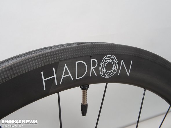

Über das Loch kann Regenwassr aus der Felge laufen – leider bei anderen Herstellern nicht selbstverständlich

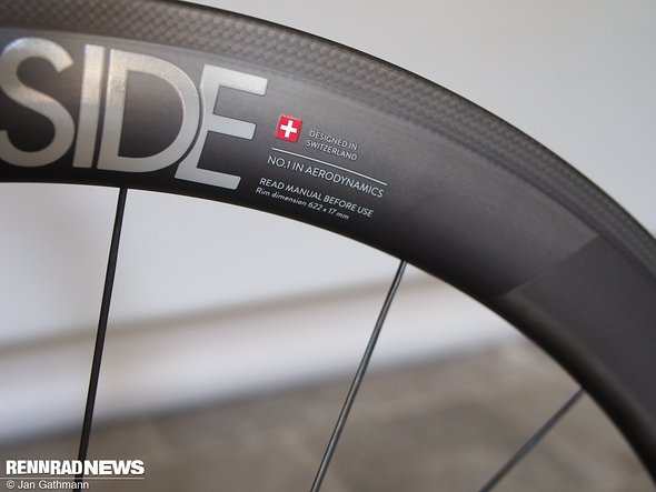

Mit 17 mm Maulweite empfiehlt Swiss Side vorne einen 23 mm-Reifen und hinten einen 25 mm-Reifen für beste Aero-Leistung
# Über das Loch kann Regenwassr aus der Felge laufen – leider bei anderen Herstellern nicht selbstverständlich
# Mit 17 mm Maulweite empfiehlt Swiss Side vorne einen 23 mm-Reifen und hinten einen 25 mm-Reifen für beste Aero-Leistung
