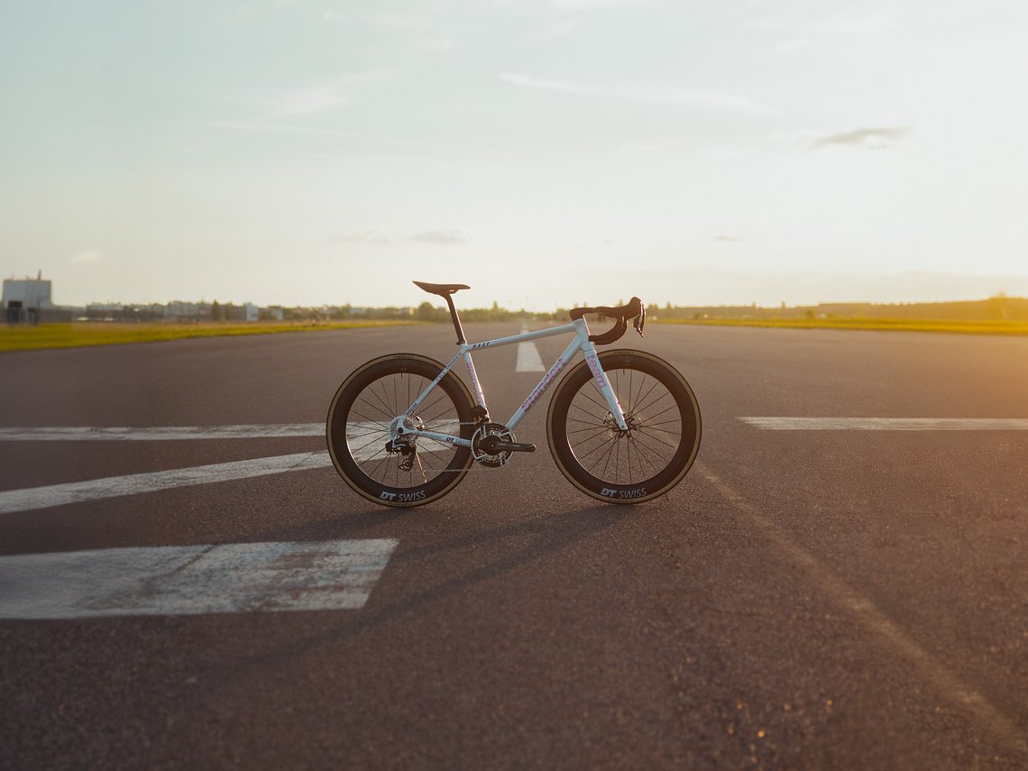

Alu und aero – geht das zusammen? Die Berliner Bike-Schmiede Standert will es mit der neusten Ausgabe ihres Kreissäge RS Aluminium-Renners beweisen. Traditionell ist die Kreissäge RS das Rennrad für alle, die Gas geben wollen – egal ob im Kriterium, auf KOM-Jagd oder beim harten Training. Handgefertigt in Italien aus Dedacciai Scandium-Aluminium, soll der Rahmen mit cleveren, arodynamischen Rohrformen für mehr Speed sorgen. Erhältlich in den Farboptionen Team-Edition, Blue Kool 8 und Pink+White gibt’s das Schmuckstück ab 1.999 € fürs Rahmenset oder ab ca. 6.000 € für ein Komplettbike.
  • Rahmenmaterial Dedacciai Scandium-Aluminium
  • Gabel Vollcarbon-Monocoque
  • Besonderheiten Aero-optimierte Rohrformen, interne Kabelführung, UDH-Schaltauge, T47-Innenlager, integrierter Steuersatz
  • Reifenfreiheit Bis 35 mm
  • Rahmengrößen 48 cm bis 60 cm
  • Farben Team-Edition, Blue Kool 8, Pink+White
  • www.standert.de
  • Preis Rahmenset: 1.999 €, Komplettbike (Ultegra, ARC 1400, Lucky Cat): 6.299 € (UVP)

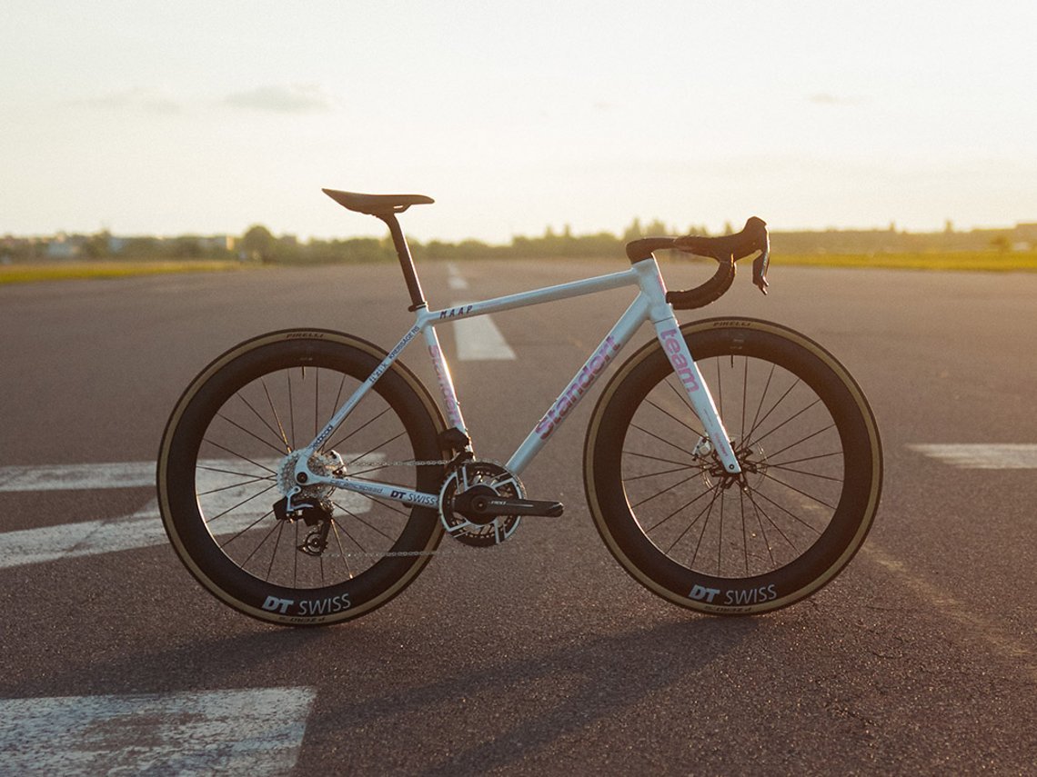

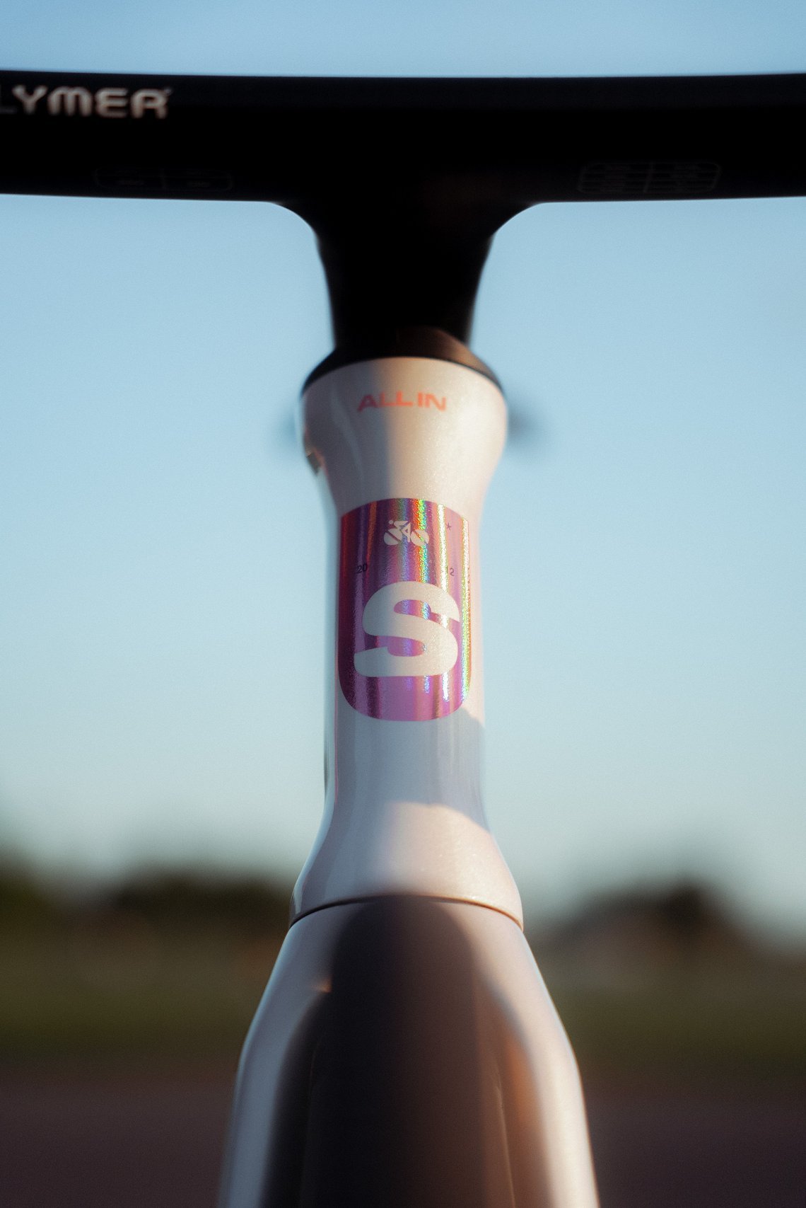

An der Aerodynamik wurde gepfeilt, was sich auch in den Rohrformen wiederfindet – und der Gestaltung des Steuerrohrs.

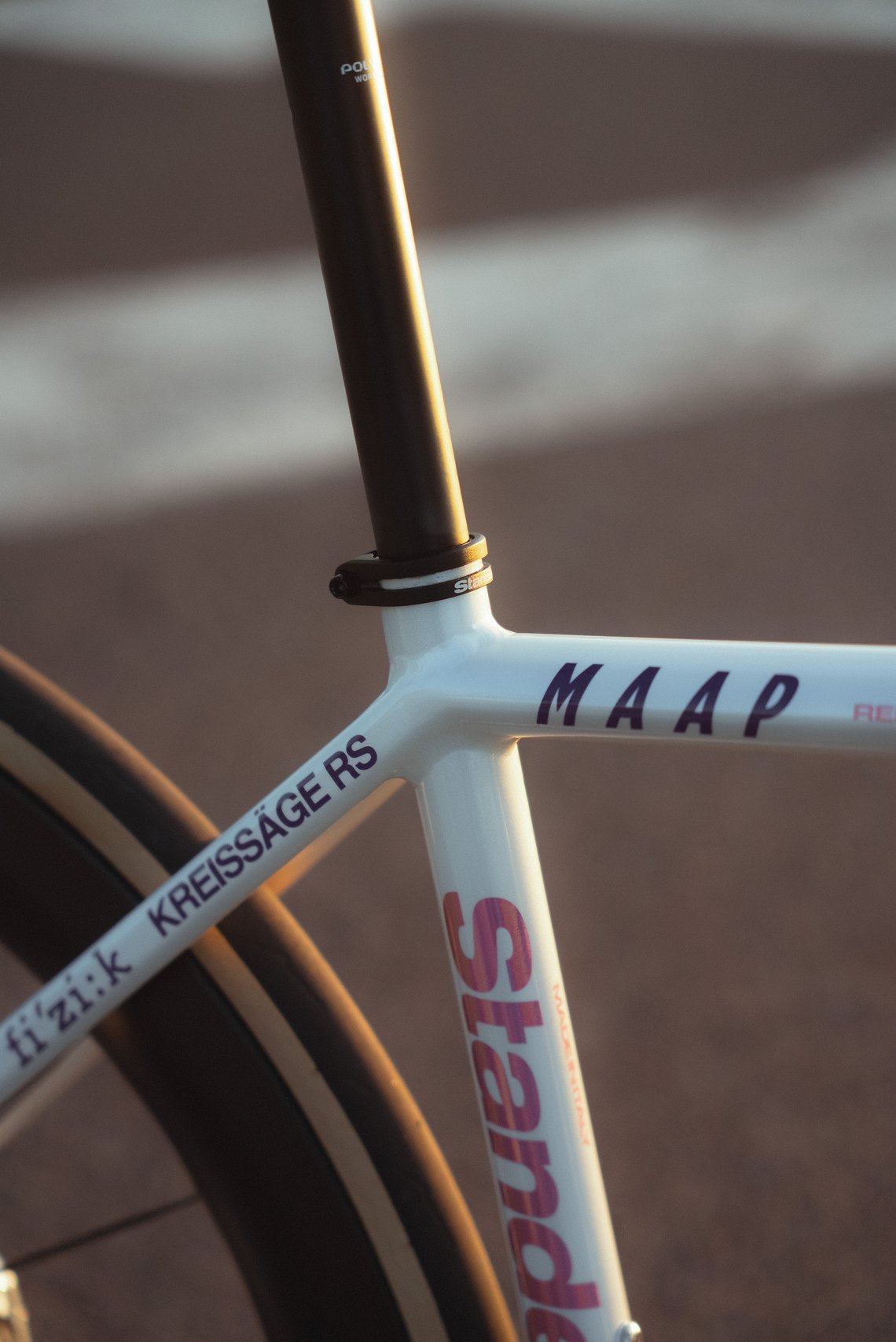

Die Kreissäge RS ist ein echtes Aluminium-Highlight: Der Rahmen aus Dedacciai Scandium-Aluminium nutzt das seltene Scandium, um dünnere, leichtere Rohre zu ermöglichen – bei Scandium handelt es sich um ein Übergangsmetall, das den Seltenen Erden zugerechnet wird. Hauptsächlich Verwendung findet es in Aluminium-Scandium-Legierungen, wie sie auch in der Kreissäge RS von Standert zum Einsatz kommen. Schon geringe Mengen (ca. 0,1–2 %) Scandium erhöhen die Festigkeit, Korrosionsbeständigkeit und Stabilität von Aluminium, indem sie die Kristallstruktur verfeinern.

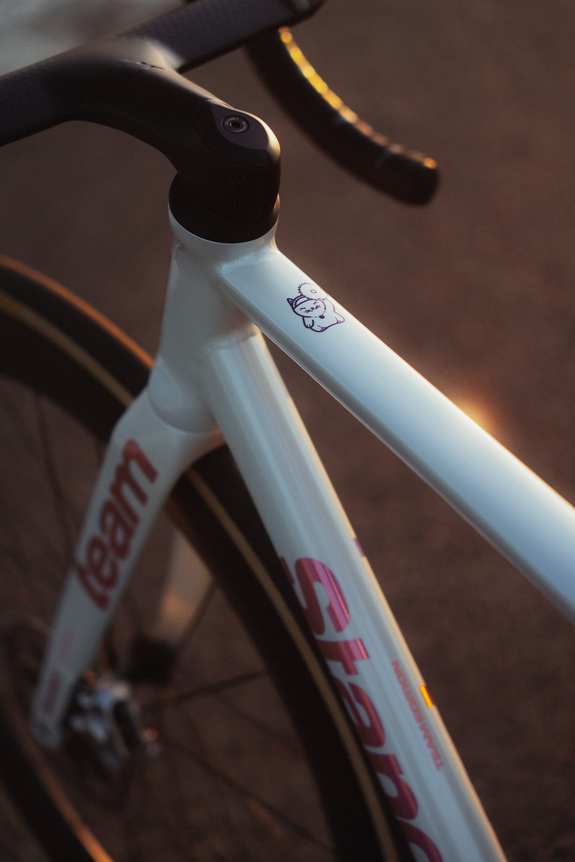

# An der Aerodynamik wurde gepfeilt, was sich auch in den Rohrformen wiederfindet – und der Gestaltung des Steuerrohrs.

Und auch an der Aerodynamik wurde kräftig gefeilt – die Rohre, vor allem am Steuer-, Ober- und Unterrohr sowie die Sitzstreben, sind mit CFD-Simulationen getrimmt – das „Sanduhr“-Steuerrohr soll besser durch den Wind schneiden, wie man es von Carbonrahmen kennt. Auch die komplett interne Kabelführung macht das Cockpit clean und soll den Luftwiderstand weiter drücken.

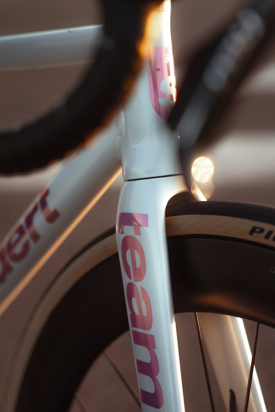

Ein abfallendes Oberrohr sorgt für extra Steifigkeit, während der große Auszug der Sattelstütze mehr Komfort ins Spiel bringen soll. Außerdem wurde auch auf ein jetzt breiteres 86 mm T47-Innenlager gesetzt, das die Kraftübertragung optimieren soll. Der integrierte Steuersatz mit Edelstahl- und CeramicSpeed SLT-Lagern soll Gewicht sparen und länger halten, das UDH-Schaltauge für maximale Kompatibilität und Ersatzteilversorgung sorgen.
