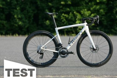

Aufsehen erregender Auftritt: die Testräder  Specialized S-Works Turbo Creo SL Roadbike Set-up...

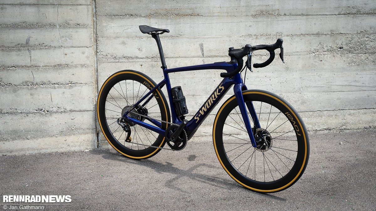

... und Specialized S-Works Turbo Creo SL Expert Evo Gravelbike Set-up

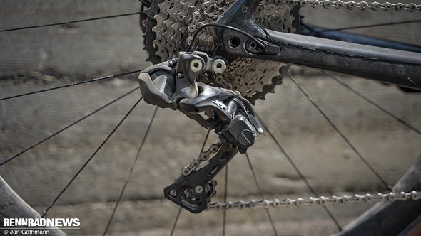

Am Turbo Creo SL Expert Evo ist es ein XT Schaltwerk. Unterschiede in der exakten und direkten Arbeitsweise sind nicht zu spüren

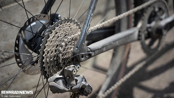

Hinten kommen Kassetten mit 11-40 oder 11-42 Zähnen zum Einsatz. Auf der Straße sind dadurch in der Mitte die Gangsprünge teils groß

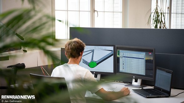

Hinweis auf den Entwicklungsprozess - 3 Jahre nahm er in Anspruch

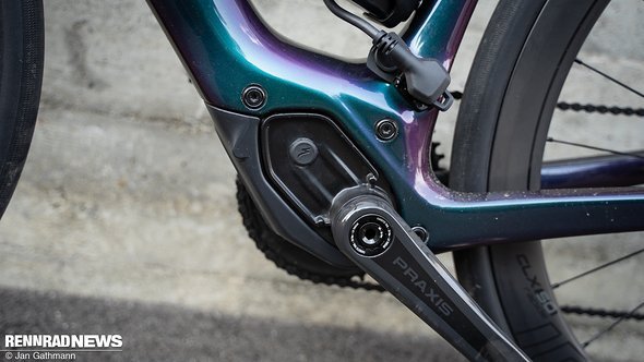

So ist das Aggregat eingebettet...

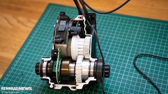

Das Motorgehäuse aus Magnesium wurde für den Einbau in einen Carbonrahmen optimiert, es entlastet das Unterrohr
Das Ergebnis ist eine kompakte Bauweise, die sehr kurze Kettenstreben für einen Mittelmotor ermöglicht
Das Innenleben des 1,95 kg leichten SL 1.1. Motors wurde zusammen mit einem deutschen Autozulieferer entwickelt

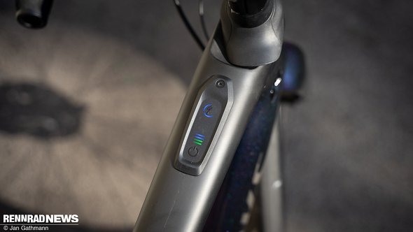

Die Kontrolleinheit sitzt unauffällig im Oberrohr. Der Kreis zeigt die Unterstützungsstufen, die Balken de Ladezustand von Range-Extender (blau) und Unterrohr-Akku (grün)

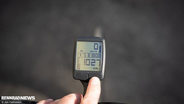

Normale Radcomputer Funktionen sind selbstverständlich

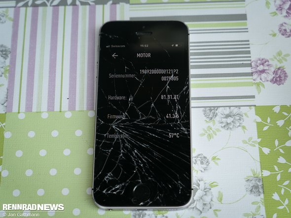

Auch die Motortemperatur kann die App anzeigen – im Gegensatz zum Smartphone überstand er die Bergprüfung unbeschadet
# Aufsehen erregender Auftritt: die Testräder Specialized S-Works Turbo Creo SL Roadbike Set-up...
# ... und Specialized S-Works Turbo Creo SL Expert Evo Gravelbike Set-up

Das Turbo Creo SL soll fahren wie ein Rennrad, aber schneller sein
# Das Turbo Creo SL soll fahren wie ein Rennrad, aber schneller sein
Die technischen Eckdaten des Turbo Creo SL lassen aufhorchen: Gewicht ab 11,9 kg, Reichweiten bis 180 km, geschafft auch dank zweitem Range-Extender Akku, der in eine Trinkflasche passt. Statt den Fahrer mit dreifacher Körperleistung nach vorne zu katapultieren, übt das Turbo Creo SL Selbstbeschränkung und stellt höchstens 240 Watt zur Verfügung. Man muss schon selber 250 Watt Dauerleistung beisteuern, um wie Profis die Berge hinauf zu fliegen. Rennradfahren eben. Das ganze System versteckt sich vollkommen unauffällig im Unterrohr. Nicht einmal ein Display braucht es – kann aber mit GPS-Radcomputern von Garmin bis Wahoo kommunizieren.

Am Turbo Creo SL schaltet die Dura Ace Di2 per XTR-Schaltwerk 11 Gänge
# Am Turbo Creo SL schaltet die Dura Ace Di2 per XTR-Schaltwerk 11 Gänge
# Am Turbo Creo SL Expert Evo ist es ein XT Schaltwerk. Unterschiede in der exakten und direkten Arbeitsweise sind nicht zu spüren
# Hinten kommen Kassetten mit 11-40 oder 11-42 Zähnen zum Einsatz. Auf der Straße sind dadurch in der Mitte die Gangsprünge teils groß

Founders Edition
Einen Sonderstatus als ultimatives S-Works Turbo Creo SL hat die sogenannte „Founders Edition“. Mit 11,9 kg Gewicht (mit Rahmenakku) markiert sie die Speerspitze der Modellreihe und des sinnvoll mit der Technik Machbaren. Lediglich 250 Modelle des 17.000 € teuren Boliden sollen weltweit auf den Markt kommen. Der Gewichtsvorteil von 300 g gegenüber dem leichtesten Serienrad, dem Specialized S-Works Turbo Creo SL, ergibt sich dabei allein aus den Custom-Leichtbauteilen wie Laufrädern, Lenker oder Sattel und einer 11-40 Zähne XTR-Kassette.
Die Founders Edition bringt dank Custom Leichtbau nur 11,9 kg auf die Waage, kostet aber auch 17.000 €
# Das Motorgehäuse aus Magnesium wurde für den Einbau in einen Carbonrahmen optimiert, es entlastet das Unterrohr
# Das Ergebnis ist eine kompakte Bauweise, die sehr kurze Kettenstreben für einen Mittelmotor ermöglicht

Die Motorentwicklung übernahm die Fahrradmarke zusammen mit einem deutschen Partner aus der Auto-Zulieferindustrie selbst. Der Mittelmotor wurde von Grund auf neu konstruiert, vom Magnesium-Gehäuse und der optimalen Form für die Aufnahme in einen Carbonrahmen über die Mechanik und den Freilauf bis hin zu den Dichtungen, Steckverbindungen und Kabeln. Angesprochen auf die höheren Kilometerleistungen von E-Bikern im Allgemeinen und Rennradfahrern im Besonderen sagte Specialized Entwickler Jan Talavasek: „Wir sehen den Motor nicht als ein Ersatzteil, er ist für lebenslange Leistung ausgelegt“. Im Fokus der Entwicklung stand das Rennrad-Fahrgefühl, eine natürliche Unterstützung. Technisch bedeutet das: Es geht nicht um Maximalwatt, sondern um Souplesse bei der Kraftentfaltung.
# Das Innenleben des 1,95 kg leichten SL 1.1. Motors wurde zusammen mit einem deutschen Autozulieferer entwickelt
Der Freilauf ist sofort im Eingriff
# Der Freilauf ist sofort im Eingriff
240 Watt – mehr steuert der SL 1.1 Motor auch in der Spitze nicht bei. Dafür liefert er diese Leistung über ein besonders breites Band von Trittfrequenzen von 60 bis zu 120 Umdrehungen in der Minute. Vor allem im hohen Drehzahlbereich genießt er damit ein Alleinstellungsmerkmal. Ein neuer Freilauf entkoppelt den Motor vollkommen, wenn keine Unterstützung mehr erfolgt. Gleichzeitig befindet sich der Freilauf beim Antritt quasi unmittelbar im Eingriff.

Wie die Kraft aus Akku und Motor auf die Straße kommt, regelt eine kleine Einheit, die im Oberrohr sitzt. Von außen macht sie sich nur durch eine kreisförmige LED mit dem Ein-/Aus-Taster und einen LED-Balken bemerkbar. Vier Unterstützungsstufen von „0“ über 30 % und 60 % bis 100 % sind hier per Druckknopf wählbar. Die Bedienung ist denkbar einfach: 2 Sekunden Drücken gleich Ein/Aus, kurzer Druck gleich Stufenwechsel. Der LED-Balken informiert laufend über den Ladestand beider Akkus. Über die Mission Control App kann man die Status-LEDs sogar ganz ausschalten. Tarnmodus nennt sich das übersetzt.
# Die Kontrolleinheit sitzt unauffällig im Oberrohr. Der Kreis zeigt die Unterstützungsstufen, die Balken de Ladezustand von Range-Extender (blau) und Unterrohr-Akku (grün)
# Normale Radcomputer Funktionen sind selbstverständlich
# Auch die Motortemperatur kann die App anzeigen – im Gegensatz zum Smartphone überstand er die Bergprüfung unbeschadet
