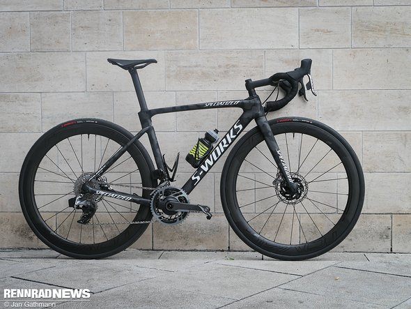

Specialized S-Works  Roubaix mit Dura Ace Di2 – 10.999 €
# Specialized S-Works Roubaix mit Dura Ace Di2 – 10.999 €

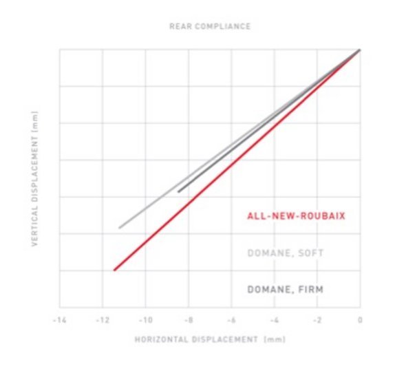

Der Sattelkomfort im Vergleich mit dem Trek Domane
# Der Sattelkomfort im Vergleich mit dem Trek Domane - Das Roubaix federt weniger nach unten, sondern mehr in einem 45-Grad-Winkel
Bei der Entwicklung griffen die Ingenieure auf ein Konzept zurück, das bereits beim aktuellen Venge zum Einsatz kam.

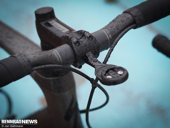

Der Vorbau ist an das System angepasst und besitzt eine passende Halterung für Garmin und Wahoo
# Der Vorbau ist an das System angepasst und besitzt eine passende Halterung für Garmin und Wahoo - Auch andere Vorbauten lassen sich anbringen
Der Vorbau federt dabei ein und aus, die Geometrie und damit das Lenkverhalten ändern sich aber im Unterschied zur Federgabel nicht. So profitiert man von weniger Stößen an den Händen, hat aber trotzdem immer das Rennrad typische Lenkverhalten. Am neuen Roubaix dient ein griffiger Knopf über dem Vorbau zur Einstellung; wir zählten 8 Raststufen. Radprofis benötigen offenbar keine derart feine Abstufung. Am Rad des belgischen Meisters Yves Lampaert war der Drehknopf gegen ein eher schalterähnliches Custom-Modell ausgetauscht. Tatsächlich sagte Lampaert, dass er entweder „An“ oder „Aus“ fahre. Wobei „An“ der Standard sei und „Aus“ nur an Bergen oder für Sprints zum Einsatz käme. Womit schon viel darüber gesagt ist, wie nützlich sich das System macht.

Komfort am Hinterbau: Pavé-Stütze und neue Klemmung
Das Gefälle vom außerordentlichen Komfort an den Händen zum – daran gemessen – nur guten Komfort am Sattel war einer der Hauptkritikpunkte am „alten“ Roubaix, auch bei unserem Test. Specialized entschied sich für den Hinterbau gegen eine aktive Federung nach dem Vorbild des Future-Shock, nachdem man damit experimentierte. Ausprobiert wurde auch, welche Federbahnen sich im Verhältnis zum Future Shock ausbalanciert anfühlen. Man strebte schließlich eine Bewegung im 45-Grad-Winkel zur Rad-Längsachse an, die den Tretzyklus am wenigsten stört. Zuständig dafür ist eine neue Pavé Carbonsattelstütze im Zusammenspiel mit der tief angesetzten Stützen-Klemmung. Die Pavè Stütze hat eine D-Form wie beim Tarmac (und bei anderen Carbon-Dämpfungskonzepten). Ihr Rohr soll im oberen Bereich stark flexen können. Mit dem neuen Roubaix geht auch die charakteristische „Z-förmige“ CG-R Carbon-Sattelstütze.
