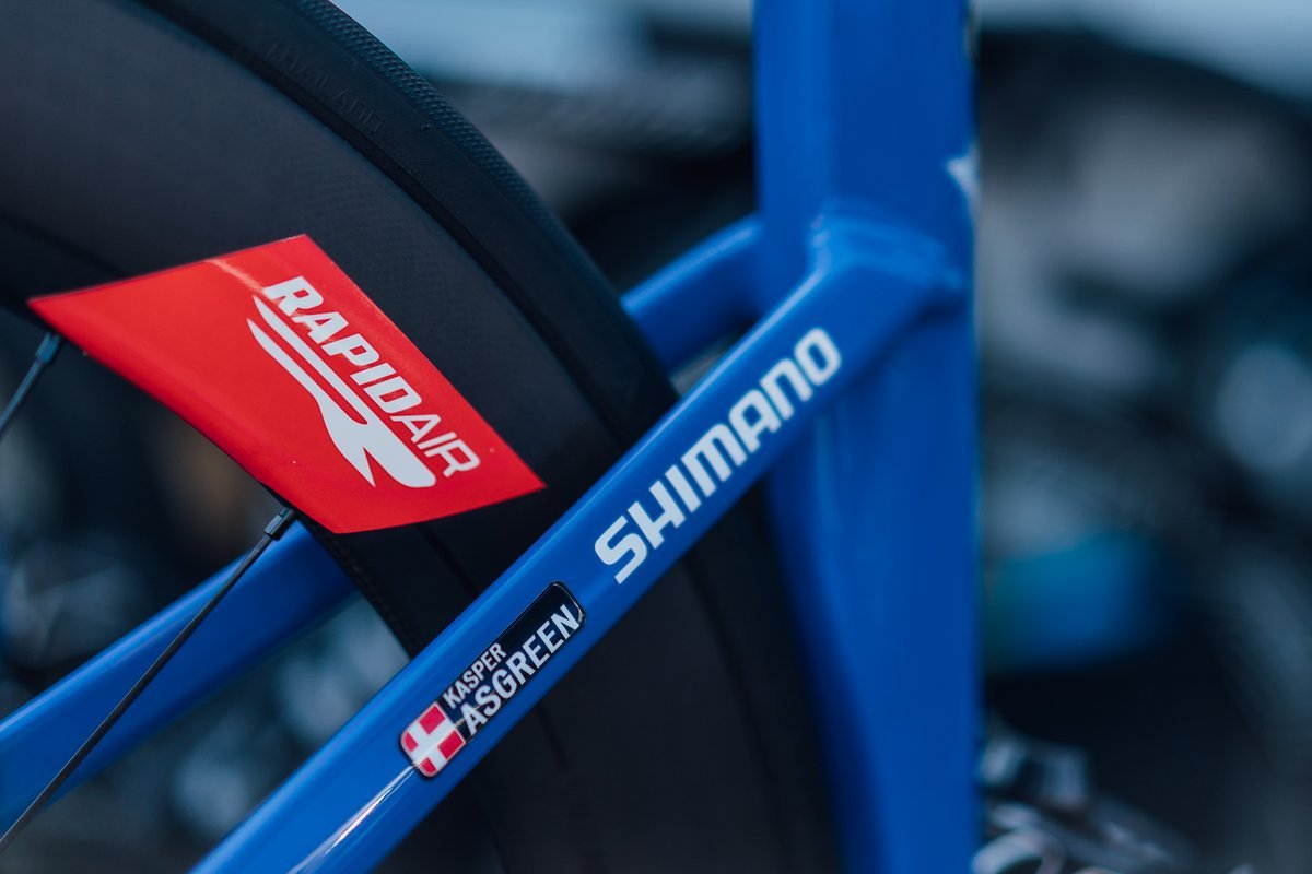

Kasper Asgreen fuhr den Reifen bereits auf der 1. Etappe der Tour de France – wie auch vier weitere Team-Fahrer

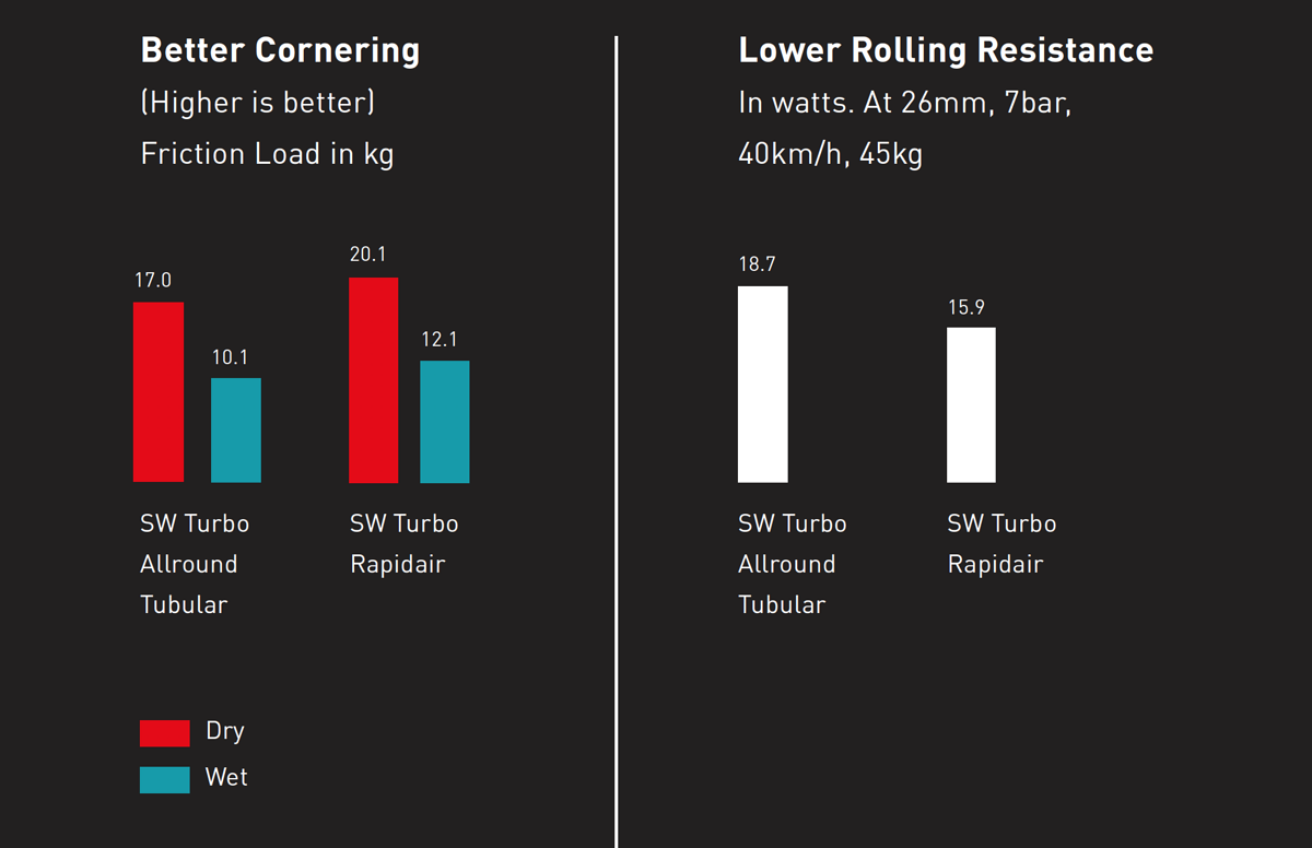

Mehr Reibungswiderstand und weniger Rollwiderstand soll der neue Tubeless Reifen unter einen Hut bringen – das Geheimnis: eine neue Karkasse mit steiferen Flanken und flexiblerer Lauffläche
# Mehr Reibungswiderstand und weniger Rollwiderstand soll der neue Tubeless Reifen unter einen Hut bringen – das Geheimnis: eine neue Karkasse mit steiferen Flanken und flexiblerer Lauffläche
Mit dem Specialized S-Works Turbo Rapid Air treten die Kalifornier laut eigenem Bekunden an, um dem Schlauchreifen im Peloton Geschichte werden zu lassen. Als starke Argumente auf seiner Seite hat der neue Specialized-Pneu, der gezielt für den Tubeless-Einsatz entwickelt wurde: erstens weniger Rollwiderstand und zweitens besseren Kurvenhalt bei Nässe und bei Trockenheit. So soll der 26 mm breite Turbo Rapid Air bei 40 km/h 2,8 Watt leichter rollen als der S-Works Turbo Allround Tubular. Gleichzeitig soll er eine größere Reibung in Kurven erzeugen, sprich besser haften. Im Netz gefundene Angaben zum Gewicht hat Specialized noch nicht bestätigt: Gefundene 260 g für den Reifen in 700×26 wären ein üblicher Wert, je nachdem wie groß der Reifen tatsächlich ausfällt.
Eine zentrale Maßnahme, um diese eigentlich widersprüchlichen Eigenschaften zu erzielen, war eine Neu-Entwicklung der Reifenkarkasse. Die 120 tpi-Karkasse des Turbo Rapid Air besitzt nur noch 2 statt 3 Gewebelagen unter der Lauffläche. Das macht sie theoretisch flexibler, was praktisch bei gleicher Gummimischung weniger Rollwiderstand bedeutet (jeder Reifen wird beim Abrollen verformt). Das bedingt theoretisch eine Umstellung der Produktion. Denn normalerweise wird die Gewebelage eines Reifens bei der Fabrikation von beiden Seiten um den Kern geklappt, sodass 3 Lagen übereinander zu liegen kommen. Am S-Works Turbo Rapid Air soll außerdem die Seitenwand stabiler sein, um die Kurveneigenschaften zu verbessern.

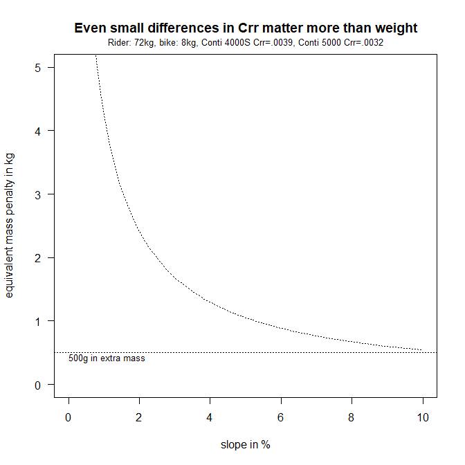

    Zum oft unterschätzten Thema Rollwiderstand: Die unten stehenden Grafik zeigt, welches Mindertgewicht man abhängig von der Steigung erreichen muss, um den gleichen Vorteil zu realisieren, der sich durch die Reduktion des Rollwiderstandskoeffizenten (Crr) von Conti 4000s zu 5000 um 0,0007 ergibt.
    [Bild]
    Quelle: Robert Chung: https://twitter.com/therealrchung
