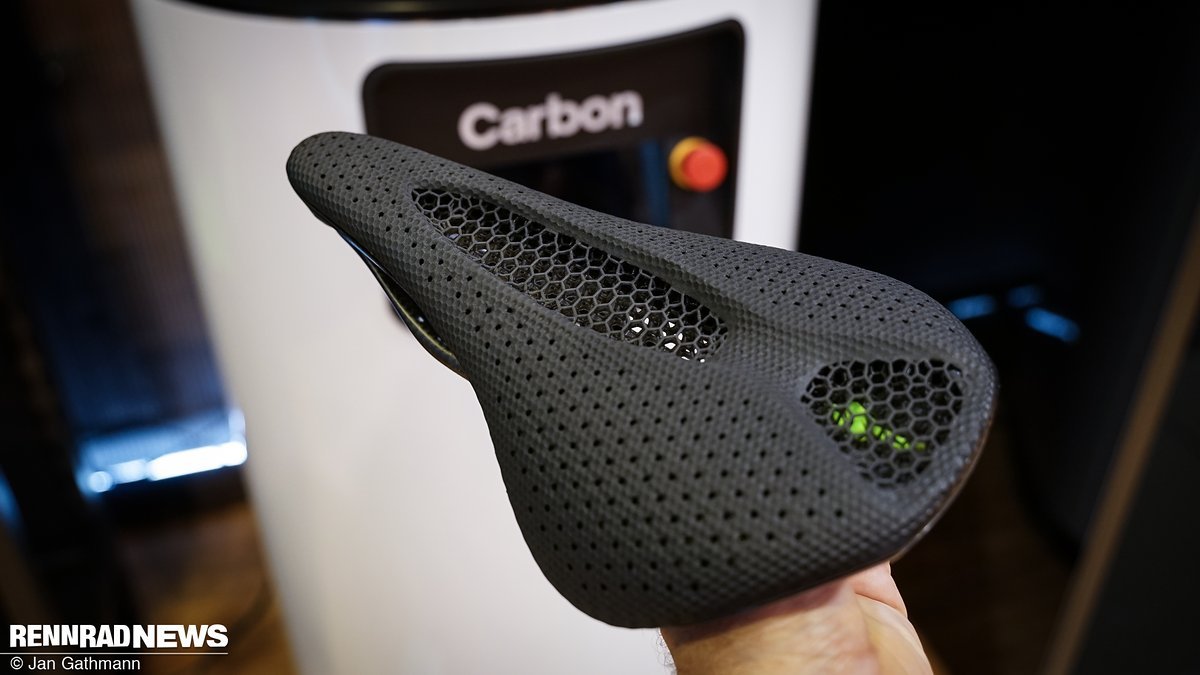

„Ganz nah dran am vollkommen individuellen Sattel“. Ananda Day von Technologie-Lieferant Carbon gab Einblicke in die Entwicklung.

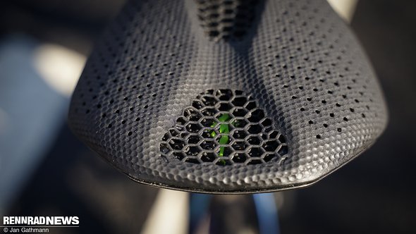

Die Satteldecke besteht aus tausenden Zellen, die Zellgröße und die Dicke der Verstrebungen verändern sich im Inneren, wie es die Belastung erfordert

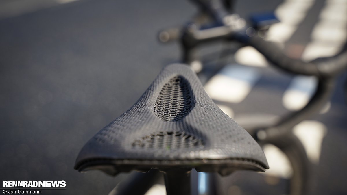

Obwohl die Satteldecke sehr flach scheint...
...dämpfte sie auf der Testfahrt besser als alles, was wir bisher kannten

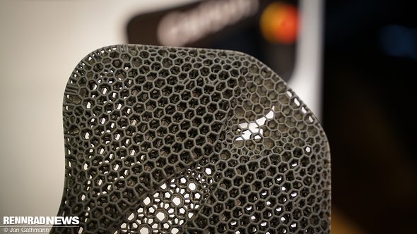

...verbirgt sich diese Wabenstruktur, zur Sattelschale hin verändert sich die Größe und Anordnung weiter

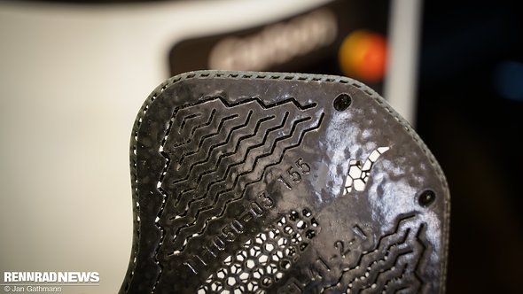

Die Unterseite: Durch die Rillen kann sich die Decke an die Sattelschale ohne Verwerfungen anschmiegen
