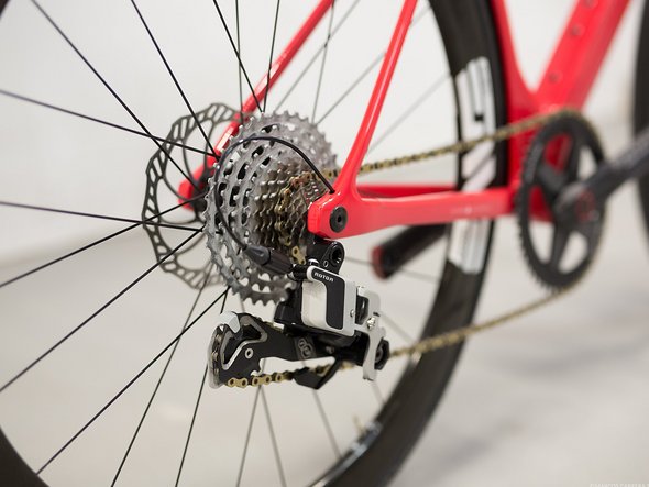

Rotor 1x13 am Argon18
# Rotor 1x13 am Argon18

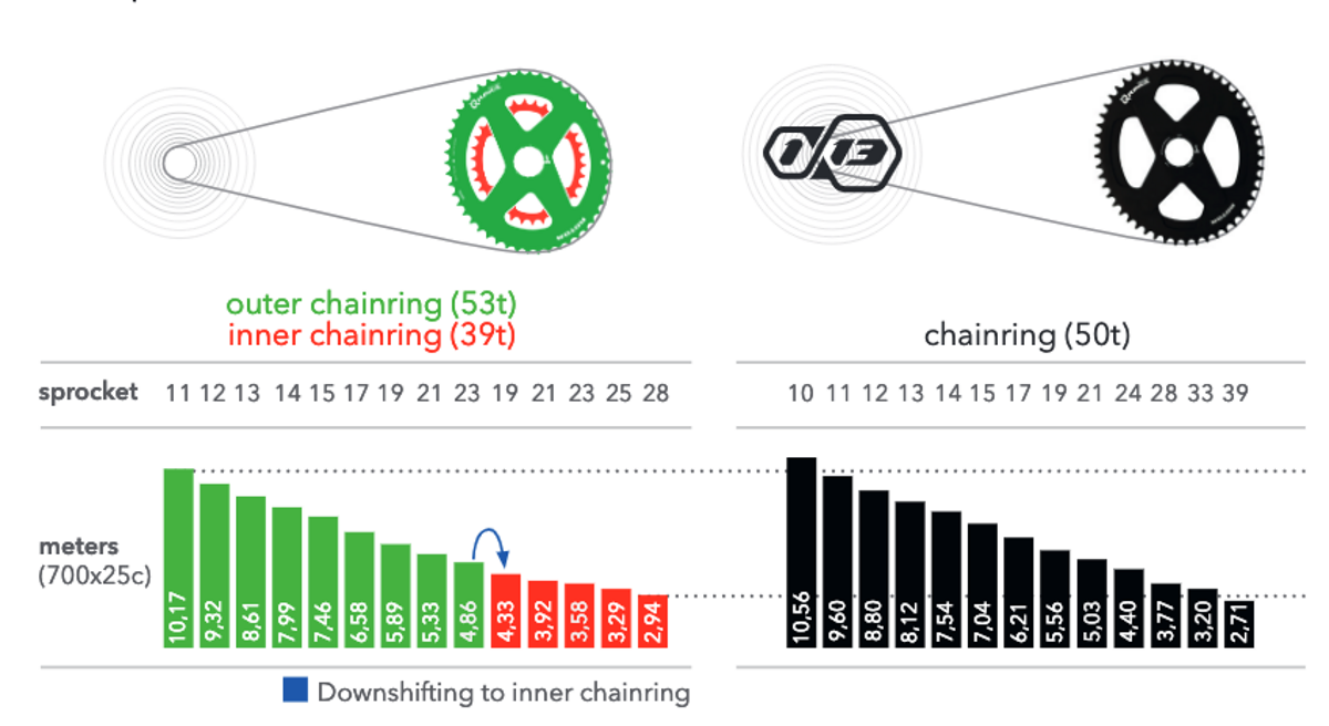

Rotor zieht die 1x1-Kombi mit 50 Zähnen vorne und 10-36 Kassette hinten zum Vergleich mit klassischen Ensembles heran
# Rotor zieht die 1x1-Kombi mit 50 Zähnen vorne und 10-36 Kassette hinten zum Vergleich mit klassischen Ensembles heran

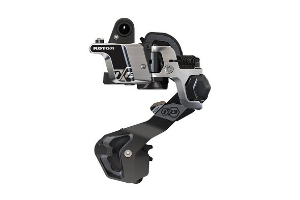

Das neue Schaltwerk spielt eine zentrale Rolle
# Das neue Schaltwerk spielt eine zentrale Rolle
Das neue Schaltwerk
Das Schaltwerk wird per Handarbeit gefertigt. Es ist das Bauteil, in dem die Indexierung der Gänge stattfindet. Das macht den Einsatz flexibel. So lässt es sich zwischen 13- und 12-fach umstellen und ist mit Rotor 1×13 Rennrad-Bremsschalthebeln, Rotor 1×13 Triathlon-Schalthebeln und dem Rotor 1×13 MTB Shifter kompatibel. Zudem besitzt es – wie heute fast üblich – eine Kupplung, um das Kettenschlagen bei groben Unebenheiten zu minimieren. Das Schaltwerk ist für alle Radtypen identisch. Die Technik des 1×13 Schaltwerks soll durch ein mehrfach verstärktes Gehäuse vor Erschütterungen oder Fremdkörpern geschützt sein. Bei einem Unfall mit beschädigtem Schaltwerk lässt sich der gewünschte Gang auch manuell durch Drücken oder Ziehen am Schaltwerk einstellen.
1x13 Schaltwerk mit Kupplung und im Käfig integrierten Ketten-Entspanner. Die Indexierung findet im Schaltwerk statt
# 1x13 Schaltwerk mit Kupplung und im Käfig integrierten Ketten-Entspanner. Die Indexierung findet im Schaltwerk statt

Übersetzungen
Entfaltung und Gangsprünge im Vergleich
# Entfaltung und Gangsprünge im Vergleich - Für den 2-fach-Antrieb wird ein Wechsel auf das kleine Kettenblatt vorne unterstellt, nachdem das drittgrößte Ritzel hinten im Schaltvorgang erreicht ist
So unterscheiden sich die Gangsprünge
# So unterscheiden sich die Gangsprünge
Rotor hat die Entfaltung (Meter pro Pedalumdrehung bei 25 mm-Reifen) seines eigenen 1×13 Systems (50er Kurbel, 10-39 Kassette) einem klassischen 2×11 Set-up mit vorne 53-39 und hinten 11-28 gegenübergestellt. Dabei ergibt sich ein größerer Übersetzungsbereich zu beiden Seiten des Spektrums. Die Gangsprünge in den schweren Gängen fallen gegenüber der klassischen Kombi nur etwas größer aus. In den leichten Gängen fallen sie zwar deutlich größer aus als beim 2-fach Antrieb, aber dort stört es in der Regel kaum.

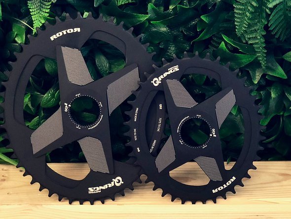

Rotor bietet ein breites Spektrum an ovalen und nicht-ovalen Direct Mount-Kettenblättern für das System an
# Rotor bietet ein breites Spektrum an ovalen und nicht-ovalen Direct Mount-Kettenblättern für das System an

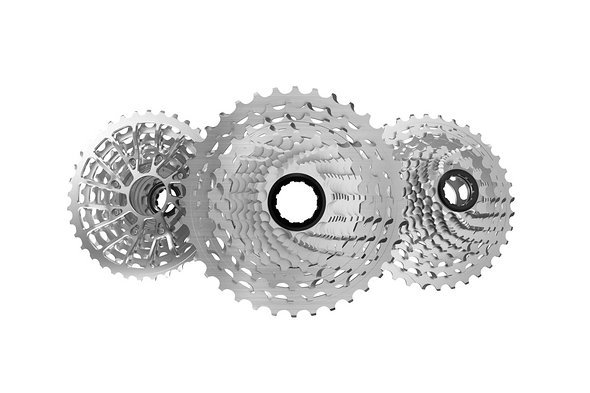

13-fach Kassetten
Um den Charakter des Anriebssystems an die Bedürfnisse anzupassen, bietet Rotor zunächst 4 verschiedene 13-fach Kassetten an. Die leichten Kassetten werden in Spanien aus 2 Teilen zusammengesetzt. Jedes einzelne Teil wird jeweils aus dem vollen Block CNC-gefräst. Die kleinen, stark belasteten Ritzelpakete bestehen immer aus Stahl und die großen aus Alu. Die 13-fach Kassetten sind nur mit dem Rotor-Freilauf kompatibel.
Die vier 13-fach Kassetten
  • 10-36 mit 10,11,12,13,14,15,17,19,21,24,27,31,36
  • 10-39 mit 10,11,12,13,14,15,17,19,21,24,28,33,39
  • 10-46 mit 10,11,12,13,15,17,19,22,25,29,34,39,46
  • 10-52 mit 10,11,12,13,15,17,19,22,26,31,37,44,52
Die Kassetten bestehen aus 2 Ritzelpaketen, von denen eines aus Stahl und das andere aus Aluminium ist
# Die Kassetten bestehen aus 2 Ritzelpaketen, von denen eines aus Stahl und das andere aus Aluminium ist

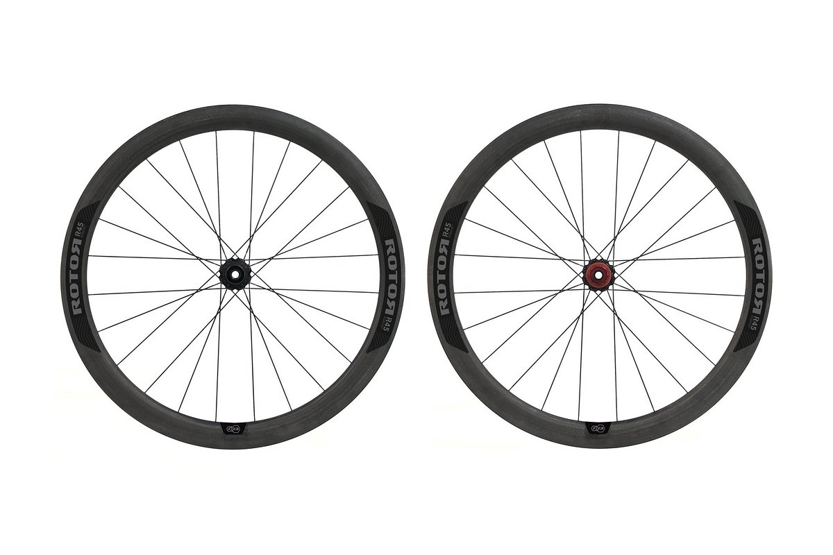

Die Laufräder
Alle 1×13 Gruppen können als fertige Kits mit Rotors eigenen 1×13 Carbon- oder 1×13 Aluminium-Laufrädern erworben werden. Die Laufräder besitzen die RVolver-Naben. Das Gewicht für den Carbon-Laufradsatz liegt bei leichten 1.476 g.
Rotor 1x13-kompatible Carbon-Laufräder, Gewicht: 1.476 g, 45 mm hohe Felge, 2:1 Einspeichung mit CX- Ray J-Bend und Centerlock
# Rotor 1x13-kompatible Carbon-Laufräder, Gewicht: 1.476 g, 45 mm hohe Felge, 2:1 Einspeichung mit CX- Ray J-Bend und Centerlock
ROTOR 1x13-kompatible Aluminium-Laufräder mit 25 mm hoher Felge und RVolver-Nabe
# ROTOR 1x13-kompatible Aluminium-Laufräder mit 25 mm hoher Felge und RVolver-Nabe
