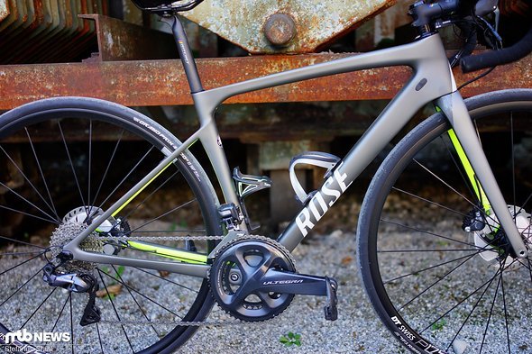

Klare Linien mit Aero-Unterrohr

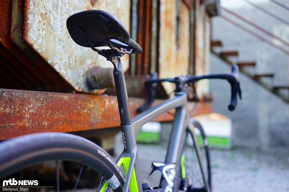

Leichte Aero-Form am Sitzrohr
Abfallendes Oberrohr
Abfallendes Oberrohr - Auch der kleine 50er Rahmen hat viel Auszug der Sattelstütze für mehr Dämpfungspotential

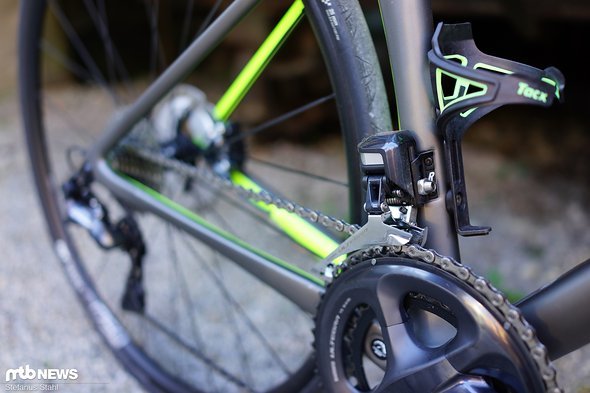

Schnelle präzise Gangwechsel ohne Kraftaufwand
Schnelle präzise Gangwechsel ohne Kraftaufwand - Am Umwerfer wirkt sich die Di2-Technik am stärksten aus

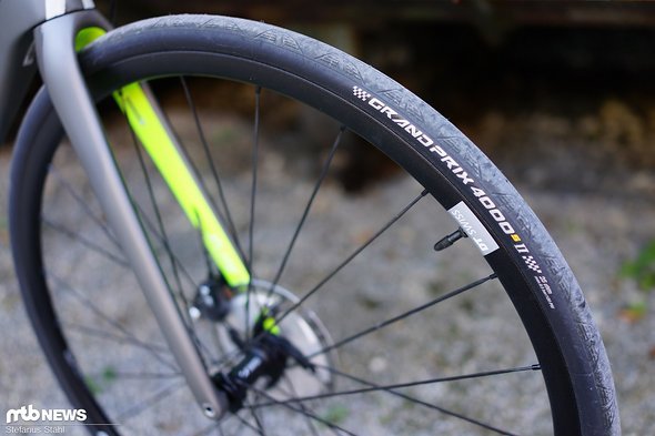

Conti Grand Prix SII Reifen in 25 mm
Conti Grand Prix SII Reifen in 25 mm - Bis zu 30 mm breite Reifen lassen sich im X-Lite Disc fahren - aber auch so vermittelt das Rad einen komfortablen Eindruck
# Leichte Aero-Form am Sitzrohr
# Abfallendes Oberrohr - Auch der kleine 50er Rahmen hat viel Auszug der Sattelstütze für mehr Dämpfungspotential
# Schnelle präzise Gangwechsel ohne Kraftaufwand - Am Umwerfer wirkt sich die Di2-Technik am stärksten aus

Der erste optische Eindruck: Das X-Lite Four Disc wirkt sehr smart und clean, von den verlegten Zügen bis zur integrierten Sattelklemme mit Gummidichtung. Und ja, es ist leicht! Und ja, es will nach vorne. Das Rose ist kein reinrassiges Rennpferd, das aufgeregt mit den Hufen scharrt. Aber es freut sich über den ersten Pedalantritt, zieht prompt kräftig voran und lässt auch nicht nach.
# Conti Grand Prix SII Reifen in 25 mm - Bis zu 30 mm breite Reifen lassen sich im X-Lite Disc fahren - aber auch so vermittelt das Rad einen komfortablen Eindruck
