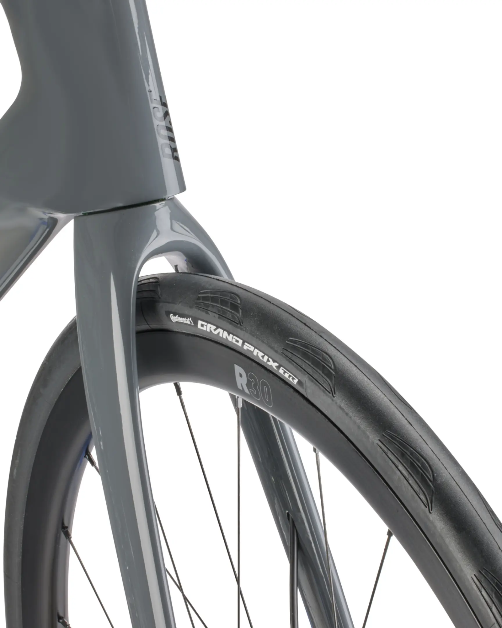

Laufräder und Reifen
An den beiden Einstiegsmodellen rollen robuste Rose R30 Aluminium-Laufräder mit einer Innenweite von 21 mm und Hakenfelgen. Am Testrad lief der Freilauf der eingespeichten Newmen-Naben kaum hörbar.
Bei den beiden teureren Rose Shave kommen dagegen Newmen A50 Carbonlaufräder mit 50 mm Felgenhöhe zum Einsatz, während die neu entwickelten Rose RC55 Radsätze mit höheren Felgen dem Shave FF vorbehalten bleiben. Mit einem Gewicht unter 1.500 g und einer Innenweite von 23 mm sind die A.50 dennoch angemessen.
Die Rose RC30 Laufräder mit Alufelgen haben eine Innenweite von 21 mm.
# Die Rose RC30 Laufräder mit Alufelgen haben eine Innenweite von 21 mm.
Die 32 mm breiten Continental Grand Prix Reifen legen den Fokus auf Laufleistung und Defektschutz.
# Die 32 mm breiten Continental Grand Prix Reifen legen den Fokus auf Laufleistung und Defektschutz.
Die geringe Felgenhöhe macht das Rad komplett seitenwindunempfindlich.
# Die geringe Felgenhöhe macht das Rad komplett seitenwindunempfindlich.
Die 32 mm breiten Continental Grand Prix TR-Reifen hat unser Rose Shave Test Rad mit allen Modellvarianten gemeinsam. Sie wirkten im direkten Vergleich zu den schnellen Pro One Aero am Shave FF etwas hölzern, trotz mehr Breite, lassen aber im Allround-Einsatz besseren Pannenschutz und mehr Laufleistung erwarten. Der Grip wirkte Conti-typisch satt und berechenbar.

  • Vielseitig, aber nicht allwetterfreundlich: Bei aller Sportlichkeit hätten wir gerne Schutzblechmontage-Möglichkeiten am Shave gesehen.

  • Reifenfreiheit eher gering nach aktuellen Endurance-Maßstäben
