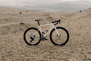

Rose Backroad FF Gravel Race Bike in neuen Farben
Das Rose Backroad FF startet mit neuen Farben in die Saison 2026. Das Gravel Race Bike des Bocholter Herstellers soll nun in den Farbtönen Dirty Lemon und Sweet Plum erhältlich sein – technisch bleibt das Modell unverändert und setzt weiterhin auf seine bewährte Race-DNA.

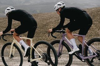

Das Rose präsentiert mit dem Backroad FF ein kompromisslos auf Gravel Racing ausgelegtes Bike. Der UCI-konforme Carbonrahmen soll auf maximale Aerodynamik, Effizienz und Kontrolle im Gelände ausgelegt sein. Für 2026 bringt Rose das Modell in zwei neuen Farben: Dirty Lemon und Sweet Plum.
Die neue Farbvariante Dirty Lemon zeigt eine leicht strukturierte Oberfläche, die laut Rose an Bewegung erinnern soll. Sweet Plum ist dagegen ein einfarbiger, dunkler Ton, der die Rahmenform stärker hervorhebt. Beide Ausführungen übernehmen das reduzierte Designkonzept des Backroad FF.
Mit Dirty Lemon stellt Rose eine neue Farbvariante für das Backroad FF vor.
# Mit Dirty Lemon stellt Rose eine neue Farbvariante für das Backroad FF vor.

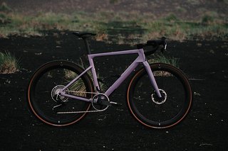

Ebenfalls neu ist die Farbgebung Sweet Plum.
# Ebenfalls neu ist die Farbgebung Sweet Plum.
