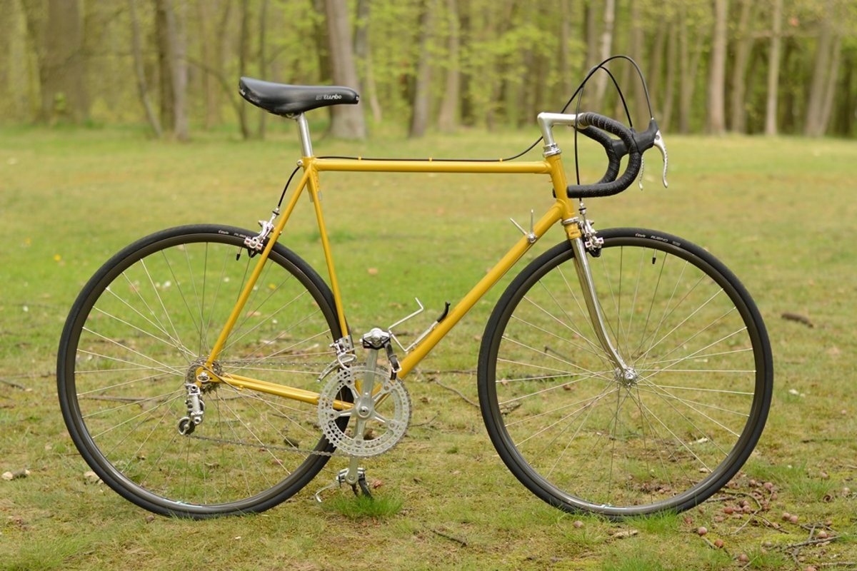

RiGi Bici Corta aus Columbus Geröhr in RH 57x56cm (c-c)., morda
Rennrad-News.de: Hallo morda. Wie bist Du zu dem Rad gekommen, das wir heute als Renner der Woche vorstellen? Warum hast Du Dich für genau diesen Aufbau entschieden?
An meiner damaligen Arbeitsstelle habe ich diverse Studenten betreut. Einer von denen kam immer mit dem RiGi auf Arbeit. Es war schlimm verbastelt mit Trekking LRS und einer Komponentenmischung aus allen Epochen und Klassen. Ich fragte ihn irgendwann, ob er das Rad verkaufen möchte. Er sagte mir, dass dies sein Arbeits- und Kneipenfahrrad ist… ähh… bitte, was?! Wir haben uns dann drauf geeinigt, dass ich ihm etwas Passendes besorge und ihm ein schönes Rennrad aufbaue – so kam das RiGi dann zu mir (inklusive einer dicken Zuckerschicht in Feuerwehrrot). Es bekam erstmal ein neues Lackkleid, und ich entschied mich für einen Mix aus Campa NR und SR. Ich wollte keinen Campa SR Steuersatz und kein Campa SR Schaltwerk verbauen, da es meiner Meinung nach nicht gepasst hätte. Zuvor hatte ich über einen Shimano oder SunTour Aufbau nachgedacht, aber Campa passt schon perfekt ans RiGi.

Was zeichnet das Rad für Dich besonders aus? Wenn es ein Selbstaufbau oder Tuning ist: Worauf hast Du besonders geachtet
Für mich war erstmal entscheidend, dass es mal was anderes ist als ein klassischer Stahlrenner. Es fährt sich auch sehr besonders. Man braucht immer wieder die ersten Kilometer, um sich an das bockige Rad zu gewöhnen – für lange Strecken – für mich ab 80 km – ist der kurze Radstand nicht zu empfehlen. Man merkt aber das Plus an Steifigkeit durch die weiter außen liegenden Sattelrohre. Geachtet habe ich eigentlich nur auf die klassische Optik und darauf dass es schön schlicht bleibt.

Entgegen der Fotos hat das RiGi einen neuen LRS mit Schlauchreifenfelgen, Alu-Nippeln und leichten Reifen bekommen. Auch wieder dunkle Felgen.

Was wiegt Dein Renner der Woche?
Ich hab’s aufgebaut nicht gewogen – aber der Rahmen wiegt „nackig“ 1800 g.
Wo fährst Du mit diesem Rennrad? Welche Rennen, RTF oder andere Veranstaltungen hat es schon bestritten?
Ich nehme an keinen Rennen teil. Das Rad wird eigentlich nur gelegentlich für kleiner Ausfahrten am Sonntag genutzt.
Wie würdest Du das Fahrverhalten des Rades charakterisieren?
Durch den kurzen Radstand sehr bockig, aber dafür sehr steif und agil. Für lange Strecken nicht zu empfehlen.

Technische Daten: RiGi Bici Corta aus Columbus Geröhr in RH 57x56cm (c-c).
Rahmen: RiGi Bici Corta aus Columbus Geröhr in RH 57x56cm (c-c).
Gabel: RiGi aus Noblex Rohr.
Schalthebel: Campagnolo NR
Umwerfer: Gian Robert mit spezieller Aufnahme fürs RiGi
Ritzelkassette / Abstufung: Shimano Dura Ace (FA-100) – der einzig Wahre Schraubkranz 🙂
Tretkurbel / Abstufung / Innenlager: Campagnolo NR mit Sakae Drillium Blättern (52/42)
Pedale: Campagnolo
Kette: Sedis
Bremsen: Campagnolo NR V2
Laufräder: Campagnolo NR Naben an Wolber Aspin Felgen
Reifen: Challenge
Sattel / Sattelstütze: Campagnolo NR an Selle Turbo
Vorbau / Lenker: Cinelli old Cockpit
Lenkerband: aktuell schwarzes Baumwoll Lenkerband
Sonstiges (Licht, Gepäckträger, Dynamo, integrierte
Funktionen):
k.A.

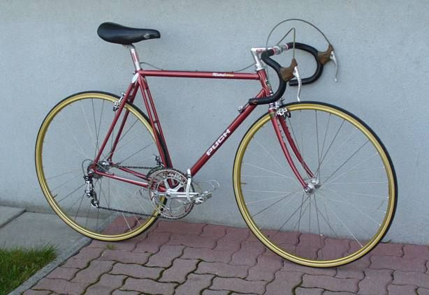

    für welche Art von Rennen waren solche Rahmen gedacht?
    zb. bei Puch wurde diese Rahmenform Bergmaschine genannt, also eher für Bergzeitfahren verwendet. (wobei die Vorteile eher theoretischer Natur waren, bzw. ev. nur dazu dienten um andere Fahrer zu beeindrucken...) Kriterien würde ich nicht unbedingt als Einsatzgebiet sehen.
