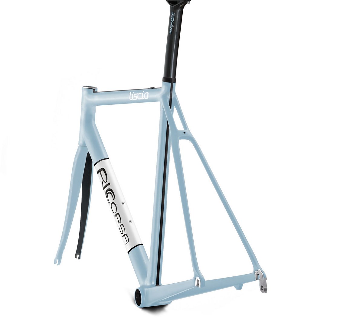

Der Entwurf für die Lackierung
Der Entwurf für die Lackierung - Den der Lackierer im ersten Anlauf nicht umsetzen konnte, weshalb das Projekt beinahe gescheitert wäre

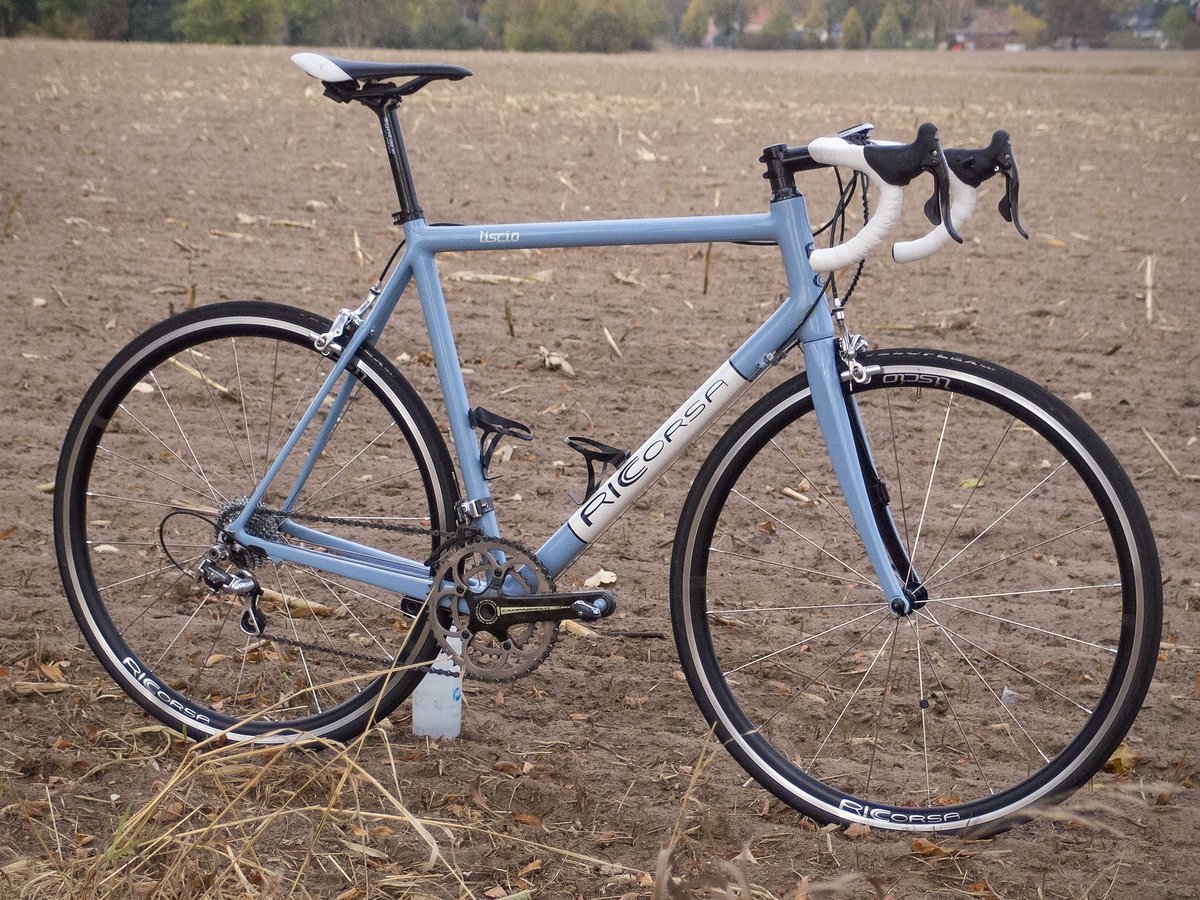

Ein individuelles Design bis hin zu den Naben und ein fahrfertiges Gewicht von 6,9 kg zeichnen das Riccorsa Liscio (made by Sarto) aus, das wir heute als Renner der Woche vorstellen. Auf halbem Weg zum perfekten Rennrad, wäre das ambitionierte Projekt fast steckengeblieben. Aber lest selbst. Viel Spaß mit der Geschichte von diesem Renner der Woche.
Renner der Woche
Riccorsa Liscio – Carbon tube-to-tube Maßrahmen. Hinterbau und Sitzrohr vom Sarto Asola, der Rest Custom Rundrohre, Größe 59er, Pedalierer

Rennrad-News.de: Hallo Pedalierer. Wie bist Du zu dem Rad gekommen, das wir heute als Renner der Woche vorstellen? Warum hast Du Dich für genau diesen Aufbau entschieden?
Ich war schon länger auf der Suche nach einem halbwegs schlanken und bezahlbaren Carbon-Rahmen. Meine Wunsch war ein Maßrahmen mit 1 1/8“ Gabel, BSA, außen liegenden Schaltzügen, Sattelstützmaß 27,2, Standard-Sattelklemme und Werferschelle und Rohrprofilen bis maximal 45 mm. Bei Riccorsa bin ich dann nach einem Telefonat fündig geworden. Nach der Wahl des Hinterbaus fiel der Auftrag dann an Sarto in Venetien, eine Firma die bekannt ist für Tube-to-Tube-Maßrahmen.

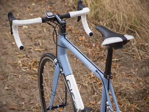

Freier Blick
# Freier Blick - Auf die Carbonstruktur

Die einzelne Rohre und die Geometrie waren schnell gefunden, bei der Lackierung war es dann kniffeliger. Ich bin von Beruf Grafiker, und das Riccorsa Logo war von der Idee her gut, aber handwerklich schlecht umgesetzt. Deshalb habe ich, in Absprache mit Riccorsa, das Logo überarbeitet und auch ein Logo und Namen für den Rahmen entworfen. Das Lackierschema ist recht klassisch mit Banderole, nur in der Aufsicht oder von hinten erkennt man dass es einen durchgehenden Streifen vom Steuersatz bis zum Tretlager gibt. Diese schwarzen Elemente sind in Sichtcarbon, ich wollte das Material optisch dezent an mehreren Stellen sichtbar machen und hab dort nur mit Klarlack lackieren lassen. Der erste Lackierversuch ging dann spektakulär in die Hose, der Farbton war viel zu Babyblau, der Lackauftrag so dick dass ich keine Werferschelle montieren konnte und die „Ausfaller“ hätte freischnitzen müssen, um die Laufräder einsetzen zu können. Nach hin und her mit Sarto, die den Rahmen extern haben lackieren lassen, ging der Rahmen dann nochmal zurück und man hat mir zwei Farbmuster auf Alurohren zugeschickt. Nachdem die Farbe dann geklärt war, hat es dann noch ein paar Monate gedauert bis das Rad neu lackiert wieder bei mir war. Rückblickend muss ich Herrn di Nunno von Riccorsa danken, dass er das Projekt bis zum Ende durchgezogen hat, ich war kurz vor der Kapitulation.

Das Rad hat für mich eine zeitlose Eleganz und dennoch einige moderne Features. Es entstand vom Rohrsatz, über die Geo bis zur grafischen Gestaltung komplett nach meinen Vorstellungen. Es hat für mich daher einen besonderen Stellenwert. Der Aufbau ist mit gebrauchten Campa-10-fach Teilen geschehen (Record, Chrorus, Centaur-Mix), da ich bei meinen anderen Rädern dasselbe System fahre und die Gruppe sehr mag wegen ihrer Knackigkeit und ihrer Optik. Die Restlichen Teile sind leichte, aber bekanntermaßen sichere Anbauteile (Schmolke TLO Lenker, F99 Vorbau, Syntace P6 Hilfe Stütze). Die Laufräder sind von mir eingespeichte Semi-Aero Felgen von Aerycs mit breiter U-Profilfelge. Insgesamt wollte ich ein Rad mit großem „Made in EU“ Anteil, aber dennoch nicht abgehobenem Budget. Nachträglich habe ich dann noch den Lackton von einem Autofarben-Mischer in der Sprühdose besorgt und Vorbau und Naben im Rahmenton einen mittigen Streifen wie auf dem Oberrohr (nur halt invertiert) lackiert. Die Logos hab ich dann noch für die Felgen plotten lassen, damit Rahmen und Laufräder aus einem Guss sind.
