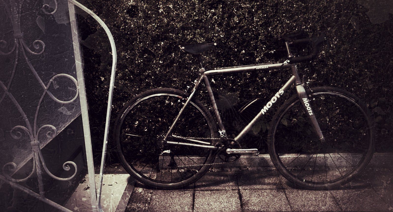

    An alle hier im Faden
    Neuer Aufbau mit haarsträubenden Monster-Ideen 😉
    Thema 'Die Geburt des Frankengravel - [A]ufbau-Thread' https://www.rennrad-news.de/forum/threads/die-geburt-des-frankengravel-a-ufbau-thread.187693/

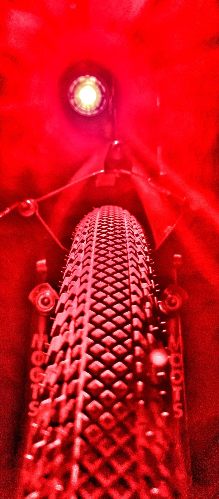

    Update ... Das Off-Roadini bekommt einen schaurig-schönen Bruder an die Seite ...
    Nach Außen laut und rebellisch, nach Innen unfassbar sanft zu jeder Fahrbahnrille.
    Mehr pünktlich zu Halloween, wenn das Monster von einem Racer aus meiner Schraubergruft emporsteigt und zum erste Mal "schwarze Luft" (Asphalt) richt ...
    ... dann wird versägt 🤘☠️
