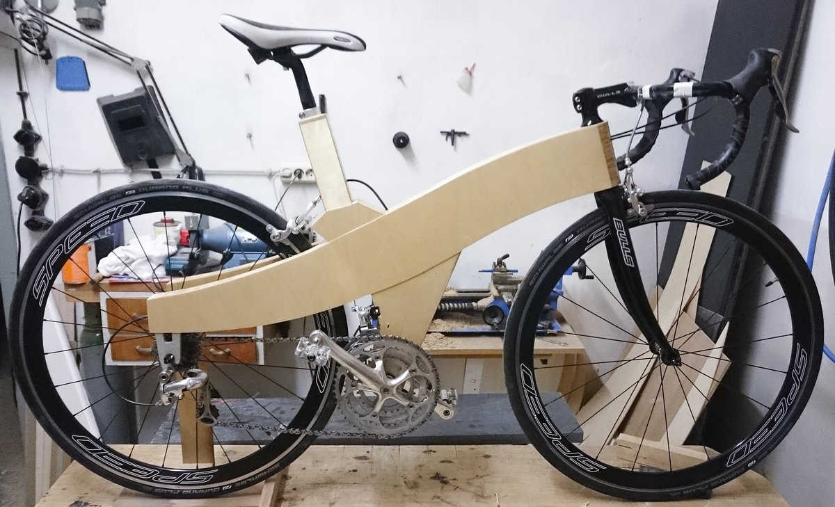

Ein 10 Kilo leichtes Rennrad aus Birkenholz im Eigenbau stellte Rennrad-News Nutzer Steinmetz auf die Räder. Die Teile spendete ein ausgedienter Bulls Renner. Das wichtigste aber, die Erfahrung für die Rahmenkonstruktion, sammelte der Liegradler beim vorhergehenden Bau von 3 Liegetrikes. Und auch pedalgetriebene Autos – natürlich ebenfalls aus Holz – gehören zum Repertoire. Mit Rennrädern hat Steinmetz sonst nicht viel am Hut, weshalb viele Renner-der-Woche-Fragen hier unbeantwoertet blieben. Aber der Aufbau an sich ist spannend gut, wie die Bilder zeigen. Viel Spaß mit diesem Renner der Woche.

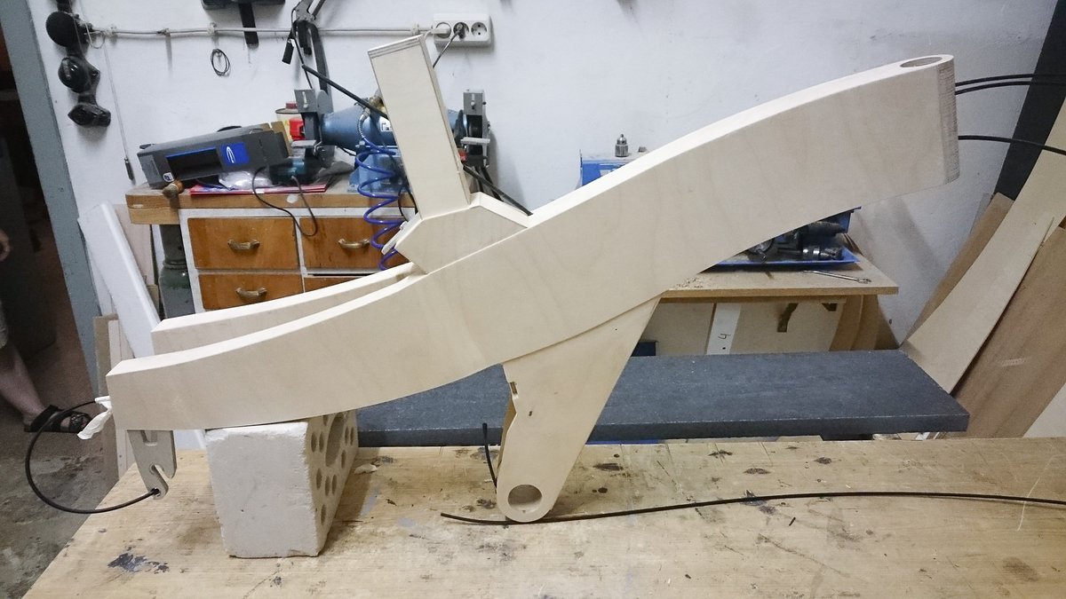

Fahrradbau, insbesondere der Liegeradbau, ist mein Hobby. Nach dem Bau von drei Liegetrikes aus Holz stand mir 2016 der Sinn nach einem Holzrennrad. Da ich gerne experimentiere, sollte es nicht den üblichen Diamantrahmen erhalten. Etwas Eigenständiges mußte es sein, daher habe ich mich für einen Kastenträger entschieden.

Es ist unverwechselbar und das Einzige seiner Art. Bei diesen Bauten liegt das Hauptaugenmerk immer auf die Statik des Rahmens und dem Leichtbau. Da ich keine Erfahrungswerte am Anfang hatte, waren auch drei Rahmenbauten notwendig, bis ich zufrieden war.

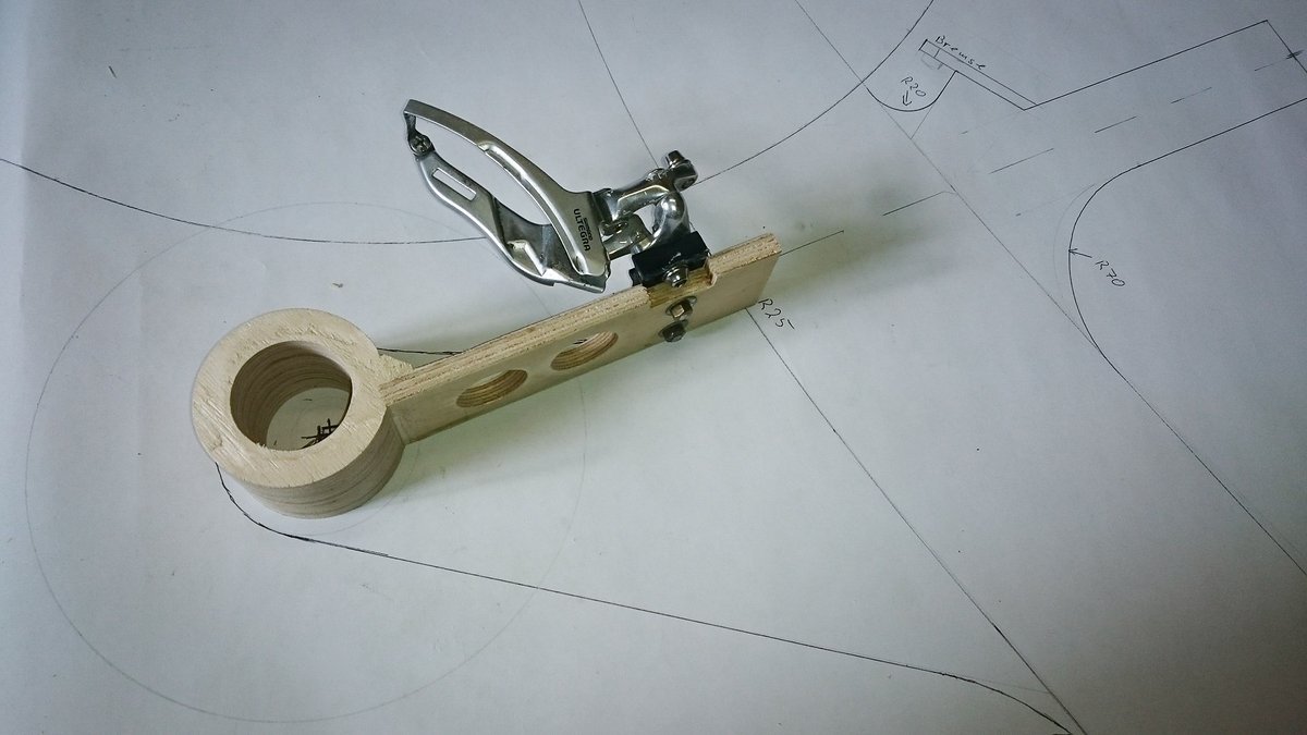

Das Tretlager mit dem Umwerfer
# Das Tretlager mit dem Umwerfer - Für das Innenlager kam eine mit Exopy verklebte Adaperhülse BB30 zu BSA zum Einsatz

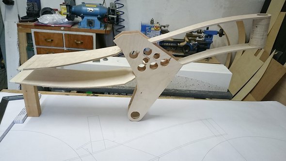

Mittels Formverleimung werden die Platten für den Kasten...
# Mittels Formverleimung werden die Platten für den Kasten...
... in Form gebracht
# ... in Form gebracht

Gebogene Platten für die Kastenkonstruktion
# Gebogene Platten für die Kastenkonstruktion - "Mir fehlt der Vergleich, aber die orginalen Rahmen dürften steifer sein", sagt Steinmetz über das Fahrverhalten

Technische Daten: Größe: 54 Material: 1,5 mm starkes dreilagiges Schichtholz, Birke
Rahmen: Größe: 54 Material: 1,5 mm starkes dreilagiges Schichtholz, Birke
Gabel: Noch die alte Alu-Gabel vom Teilespender (Bulls)
Schalthebel: Shimano Ultegra 3×9
Umwerfer: Shimano Ultegra 3×9
Ritzelkassette / Abstufung: Shimano Ultegra / k.A.
Tretkurbel / Abstufung / Innenlager: Shimano Ultegra 3-fach
