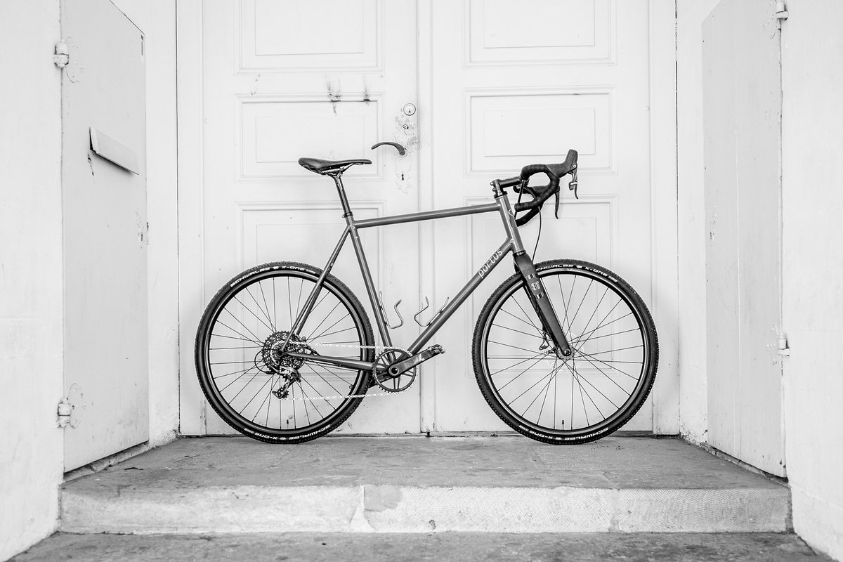

Eigenbau Stahl-Rahmen mit Wunschgeometrie, lvhdds
Rennrad-News.de: Hallo lvhdds. Wie bist Du zu dem Rad gekommen, das wir heute als Renner der Woche vorstellen? Warum hast Du Dich für genau diesen Aufbau entschieden?
Nach einer Möglichkeit selber einen Rahmen zu bauen, habe ich schon länger gesucht. Vor dem hohen Aufwand längerer Aufenthalte in Norddeutschland oder der Schweiz bin ich allerdings immer zurückgeschreckt. Anfang 2015 hat sich dann eine Möglichkeit direkt vor der Haustür ergeben.
"Das Rad hat eine sehr entspannte Sitzposition und fährt sich sehr ausgewogen"
# "Das Rad hat eine sehr entspannte Sitzposition und fährt sich sehr ausgewogen"
Was zeichnet das Rad für Dich besonders aus? Wenn es ein Selbstaufbau oder Tuning ist: Worauf hast Du besonders geachtet?
Ich wollte beim Rahmenbau möglichst viele Arbeitsschritte selber ausführen. Somit blieb für einen motivierten Hobby-Mechaniker nur ein Stahlrahmen, dessen Rohre mittels Fillet-Brazing gefügt werden. Beim hier vorgestellten Rahmen habe ich tatsächlich bei nahezu allen Zwischenstufen vom Rohr zum Rad selber Hand angelegt: Ablängen der Rohre – Gehrungsschnitte mit Lochsäge – Nachfeilen von Hand – Messingröhrchen für die innenverlegte Züge anpassen und einlöten – Kleinteile für Flaschenhalter und Leitungsführung ein- beziehungsweise anlöten – Punkten/Heften des Rahmes in der Lehre – abschließendes Durchlöten.
Bleibt jetzt alles so oder wird es weitere Ausbaustufen geben?
Das Frühjahr und der Sommer 2015 wurden für den intensiven Austausch mit dem Rahmenbauer genutzt. An Weihnachten sollte der Rahmen unterm Baum liegen. Zum Schluss wurde es sehr knapp, und letztendlich stand
ich dann vor der Frage, den Rahmen mit einigen offensichtlichen Problemstellen abzuholen oder weiter zu warten.

Damals hat die Ungeduld gesiegt. Im Nachhinein war dies definitiv ein Fehler. Vor allem weil sich auch später keine zufriedenstellende Lösung zur Beseitigung der Mängel finden ließ. Insbesondere die beiden Versuche der Pulverbeschichtung waren den tollen Details des Rahmens nicht angemessen. Für die erste Ausbaustufe bleibt deshalb abschließend ein fader Beigeschmack. Im Herbst des vergangenen Jahres habe ich den Rahmen nochmals komplett zerlegt. Bereits vorher hatte ich über berufliche Kontakte eine Möglichkeit zur professionellen Aufarbeitung des Rahmens gefunden.
Jetzt ist er KTL beschichtet und perfekt mit einer Lackfarbe des Porsche Klassikers 911 lackiert. Definitiv handelt es sich dabei um die letzte Ausbaustufe. Der Kreis hat sich sozusagen 2018 unterm Weihnachtsbaum geschlossen.

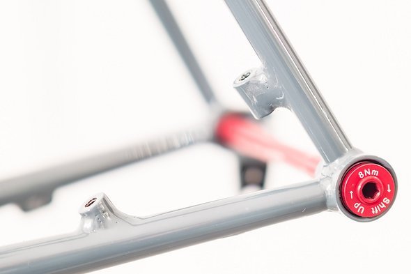

Das eingefügte Messingröhrchen vor dem Verlöten und Verschleifen
# Das eingefügte Messingröhrchen vor dem Verlöten und Verschleifen
Das diffizile Auftragslöten der Rohre übernahm der Besitzer selbst
# Das diffizile Auftragslöten der Rohre übernahm der Besitzer selbst

Was wiegt Dein Renner der Woche?
Mit Slicks im Sommer knackt der Aufbau die 9-kg-Marke.

Technische Daten: Eigenbau Stahl-Rahmen mit Wunschgeometrie
Rahmen: Eigenbau Stahl-Rahmen mit Wunschgeometrie
Gabel: 3T Luteus II
Schalthebel: Force 1
Umwerfer: ohne
Ritzelkassette / Abstufung: Sram 10-42
Tretkurbel / Abstufung / Innenlager: Sram Force 1 mit 42er Kettenblatt
Pedale: Shimano XTR
Kette: Sram XX1
Bremsen: Sram Force 1
Laufräder: Eigenbau Tune King/Kong, CX-Ray, No Tubes Grail Felgen (28/32 Speichen)
Reifen: Schwalbe X-One, G-One oder Pro One
Sattel / Sattelstütze: SQ Lab 612 Carbon
Vorbau / Lenker: Syntace F109 100mm und Syntace Racelite CDR Carbon 460mm
Lenkerband: Canyon Gel
Sonstiges (Licht, Gepäckträger, Dynamo, integrierte Funktionen):
