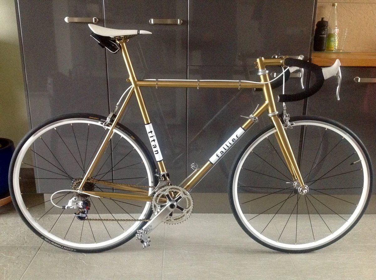

Das Classic Modell trägt seinem Namen nicht nur mit klassischen Rohrdimensionen Rechnung.
Es ist auch auf Unterrohr-Schalthebel ausgelegt.
Fallier Titan Classic: Titan Maßrahmen von Waltly, Titan-Nitrit beschichtet, 6,94 kg inklusive Pedale
# Das Classic Modell trägt seinem Namen nicht nur mit klassischen Rohrdimensionen Rechnung.
# Es ist auch auf Unterrohr-Schalthebel ausgelegt.
# Fallier Titan Classic: Titan Maßrahmen von Waltly, Titan-Nitrit beschichtet, 6,94 kg inklusive Pedale
Technische Daten: Eigenentwurf, HT 170, ST 570 ctr-ctr, Titan-Nitrit-beschichtet
Rahmen: Eigenentwurf, HT 170, ST 570 ctr-ctr, Titan-Nitrit-beschichtet
Gabel: Eigenentwurf, Titan-Nitrit-beschichtet
Schalthebel: Dia Compe ENE 2×10
Umwerfer: Schaltung SRAM Red 2×10, Umwerfer SRAM Force
Ritzelkassette / Abstufung: SRAM XG 1090, 11-28
Tretkurbel / Abstufung / Innenlager: Cannondale SISL + Spider LK 130 geschliffen und poliert, Specialites TA 48/38, Innenlager PF 30
Pedale: AEST CNC Titanium Spindle Ti Achse
Kette: KMC x10 sl gold
Bremsen: KCNC CB1geschliffen und poliert
Laufräder: Tune Mig 70/Mag 170, Criterium weiss, Sapim CX Ray, Messingnippel (schwer aber gleicher Goldton wie Rahmen)
Reifen: Conti Attack 22 / Conti Force 24
Sattel / Sattelstütze: Tune Speedneedle 20Twenty, Leder Carbon Sattel – weiß / Titan-Nitrit-beschichtet
Vorbau / Lenker: Titan-Nitrit beschichtet / Cinelli Vai weiss, goldfoliert
Lenkerband: Giant Contact SLR

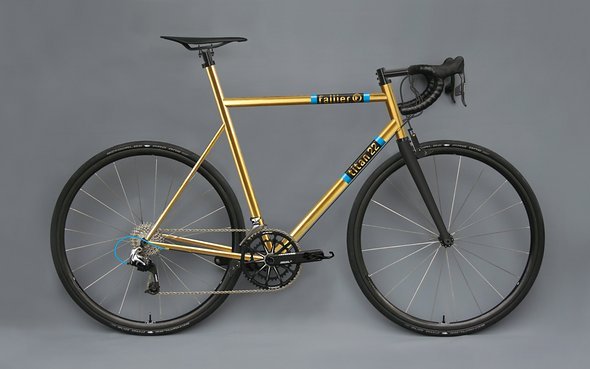

    Also das graue Titan 11 finde ich schon sehr schick.
    Was sind denn das für Bremsen?
    TriRig Omega X, TT-Bremsen aus USA, die Aeroverblendung hab ich weggelassen
  2. benutzerbild
    MJK
    dabei seit 02/2018
    Ach... ich erinnere mich, dass ich bei der Bremse für meinen Aufbau auch mal geschaut habe. Ohne Kappe gar nicht erkannt. Ohne die Aerokappe sieht die Bremse auch viel besser aus finde ich smilie
    Danke für die Info!
    Wie groß ist denn das Kettenblatt auf dem Titan 11 wenn ich noch fragen darf?
  3. benutzerbild
    olifallier
    dabei seit 03/2016
    Danke für die Info!
    44 Zähne...
