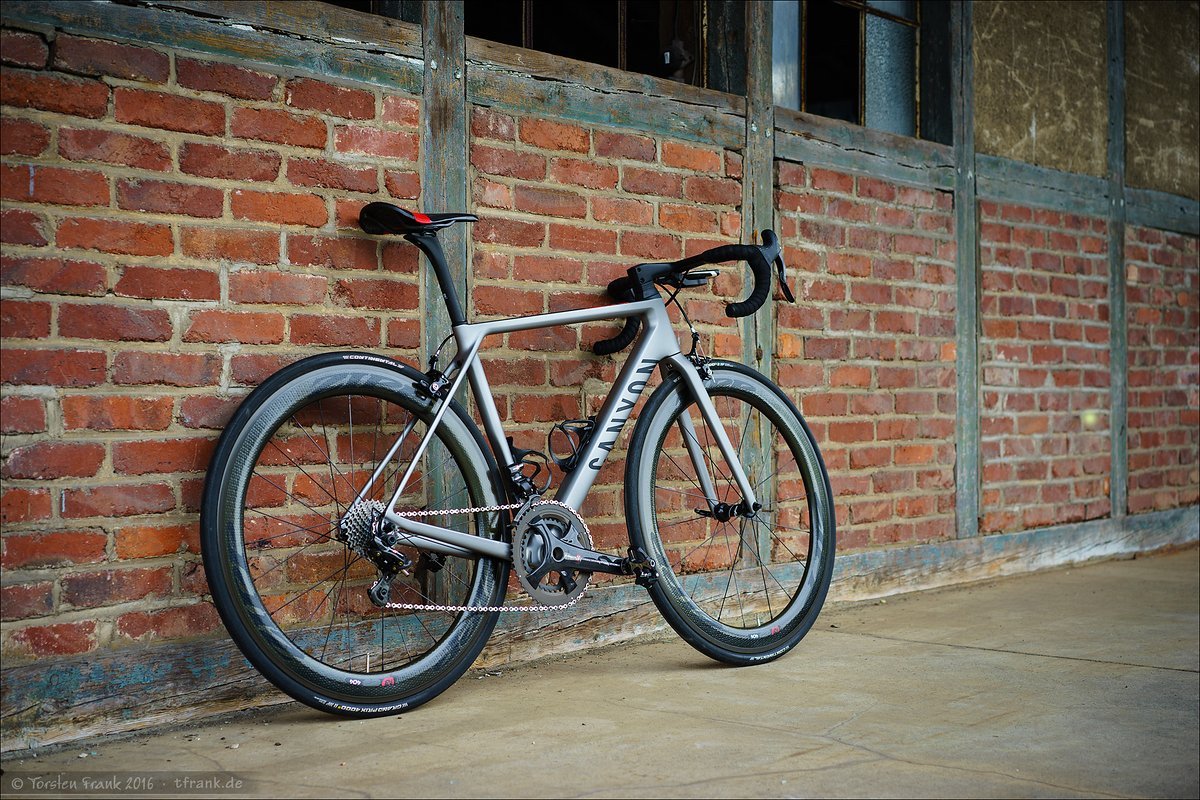

Öfter mal was Neues! Unter der Prämisse schaute ich mich Anfang 2016 nach einem Nachfolger für mein geniales Canyon Ultimate CF SLX 9.0 LTD EPS um. Wohl wissend, dass es schwierig würde, etwas Besseres zu finden. Aber was Anderes, Neues. Vielleicht etwas mehr in Richtung Aero. Auf jeden Fall aber wieder Carbon und Voll-Blut-Racer. Also nix Endurance-, Gravel-, und/oder was mit Scheibenbremsen (Horses for Courses). Das Streben nach Testfahrten von solch Rädern wie einem Pinarello Dogma zum Beispiel führte mich bis nach Südtirol.
Schlussendlich fand ich das neue Canyon Ultimate sehr schick. Die frischen, klaren Linien, der angepriesene nochmals verbesserte Komfort, die leichten Aero-Vorteile des Rahmens und vor allem der integrierten Lenker-Vorbaueinheit… Joaa… Da Canyon im Gegensatz zum Vorgängermodell leider keine Version mit Campagnolos elektronischer Schaltung anbot, musste es ein Selbstaufbau werden. So konnte ich zusätzlich meine Schrauberkenntnisse deutlich erweitern, und es hat Spaß gemacht.

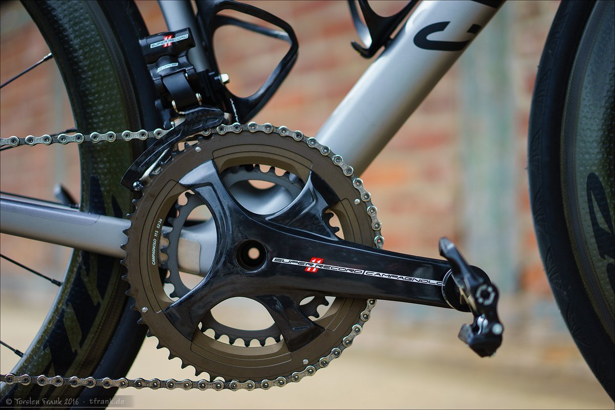

Die Topgruppen von Shimano, SRAM und Campagnolo schenken sich wenig. Hinsichtlich Haptik und Ergonomie als auch Optik sind aber die feinen Teile von Campagnolo ungeschlagen. Deswegen wurde es wieder die Campagnolo Super Record EPS. Die gab es mittlerweile in der Version 3 mit der schlank tropfenförmig bauenden Steuereinheit, die zum einen super in die Vertiefung unter dem integrierten Lenker passt und zum zweiten auch das Laden dort ermöglichte.
Was ich beim Vorgängerrad etwas schade fand, war, dass ich aufgrund der Leistungsmesskurbel auf die schöne SuperRecord-Kurbel verzichten musste. Das sollte nun anders werden, also sah ich mich nach pedalbasierten Leistungsmessern um. Diese bringen noch ein paar mehr Vorteile mit sich (abschrauben und ran an’s Bahnrad oder ran an’s Leihrad auf Mallorca… gar kein Problem).
Ansonsten glänzt das Canyon einfach durch eine geniale Kombination aus Komfort und Agilität. Gleichzeitig ohne die Spur an Nervösität an den Tag zu legen – lange Tage im Sattel und rauschende Passabfahrten sind gleichermaßen toll mit dem Rad.

Mittlerweile bin ich von Favero BePro auf Powertap P1 Pedale gewechselt. Früher hatte ich noch einen Schlauchreifen-Laufradsatz für’s Canyon, mittlerweile bleiben die Zipps rund um’s Jahr für alle Gelegenheiten drauf.

Fahrfertig mit allem wie auf den Fotos: 7,02 kg

Rahmen: Canyon Ultimate CF SLX, Größe S, Carbon
Gabel: die zum Rahmenkit gehörige, Carbon
Schalthebel: Campagnolo Super Record EPS
Umwerfer: Campagnolo Super Record EPS
Ritzelkassette / Abstufung: 12-29
Tretkurbel / Abstufung / Innenlager:: Campagnolo
Super Record, 52/36, Ultra-Torque Pressfit86
Pedale: Powertap P1
Kette: Campagnolo Super Record
Bremsen: Campagnolo Super Record
Laufräder: Zipp 404 CCW
Reifen: wechselnd

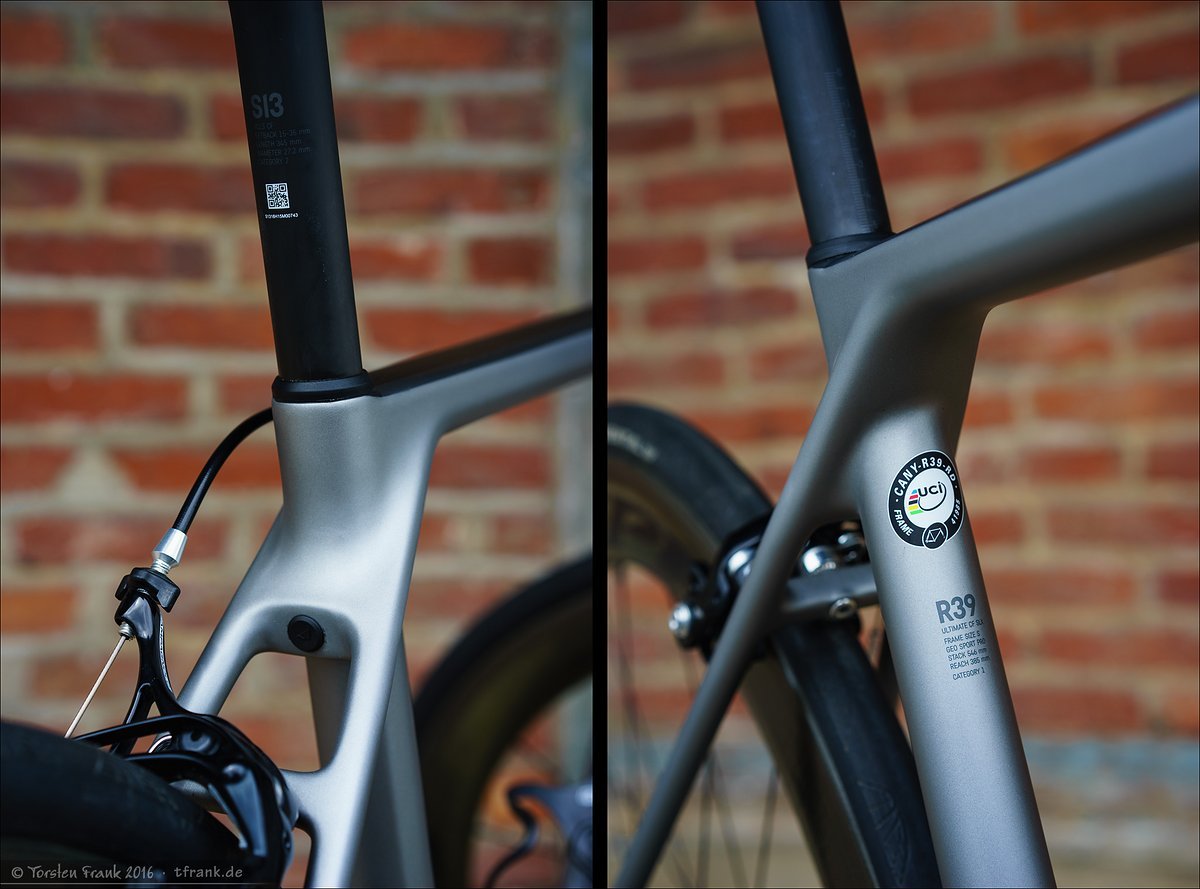

Sattel / Sattelstütze: Tune Komm-Vor / Canyon S13 VCLS CF
Vorbau / Lenker: integriertes H36 Aerocockpit, 90 mm, 390 m
Lenkerband: Canyon Ergospeed Lenkerband
