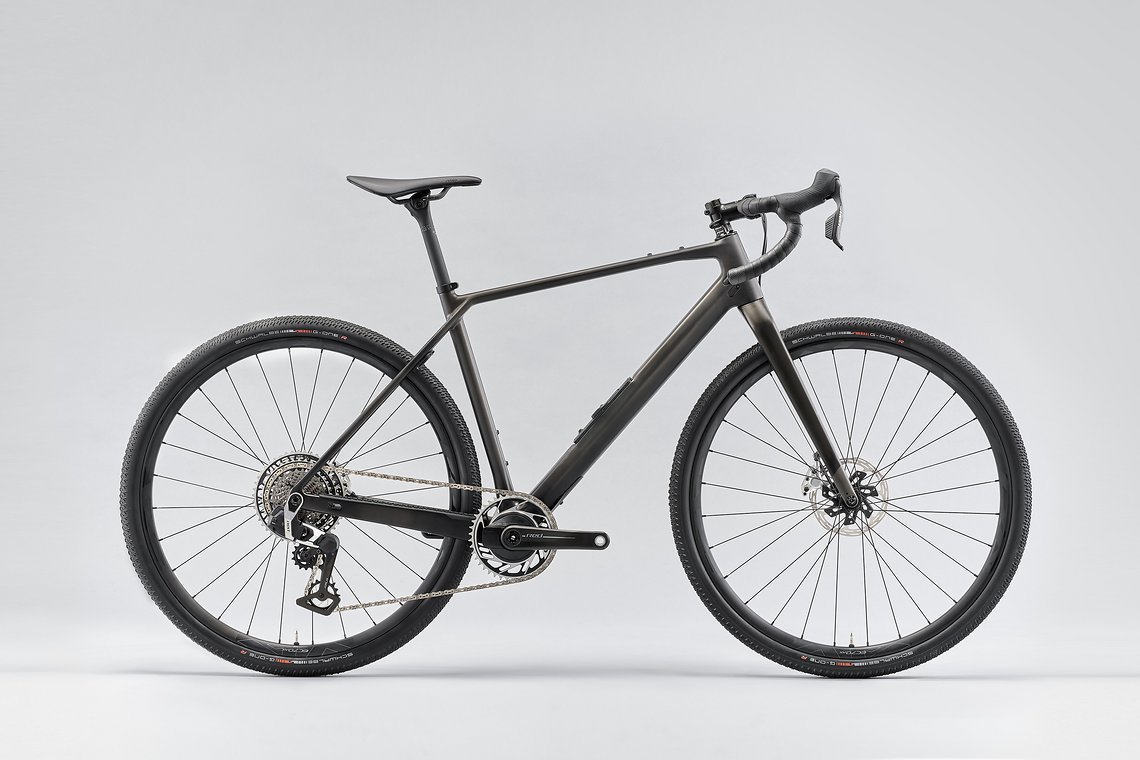

Das neue Norco Search richtet sich gleichermaßen an rennorientierte Gravel-Fahrer als auch jene, die das Abenteuer am liebsten auf Schotterstraßen fernab der Zivilisation suchen. Die moderne Gravel-Geo mit hohem Steuerrohr und überarbeiteten Reach-Werten, Reifenfreiheit bis 50 mm, die Option, eine gefederte Gabel zu fahren, sowie Rahmendetails wie das UDH Schaltauge und das Staufach im Unterrohr des Carbon-Rahmens sollen das Search in jedem Einsatzszenario zum perfekten Begleiter machen. Auch ein Rahmenset sowie eine Flatbar-Version werden angeboten. Preise beginnen bei 999 USD für eine Flatbar-Version und reichen bis 9.499 USD in der Topausstattung.

Ab Werk ist ein kleiner Fender verbaut.
Groß (MY25 Search 25-02-04 0147 R1 RT)
Die Neuauflage des Norco Searchs bietet Carbon- und Alu-Optionen zwischen 999 und 9.499 USD (UVP).
Das Topmodell ist mit einem Sram Red Transmission-Antrieb ausgerüstet.
Alle Rahmengrößen setzen auf einen 70 mm langen Vorbau.
Diashow starten »
Das Norco Search C Apex gibt es beispielsweise für 3.399 USD.

Alle Varianten des Norco setzen auf Carbon-Starrgabeln mit einer größeren Einbauhöhe. Das soll nicht nur die Geländefähigkeit des Searchs verbessern, sondern auch den Einbau von Federgabeln für den Gravel-Einsatz erlauben. Zusammen mit einer Reifenfreiheit von 50 mm (ab Werk werden 45 mm Reifen verbaut) macht Norco damit klar, dass das Search vor allem abseits des Asphalts eine gute Figur machen soll – angesichts der weiten Landflächen abseits der Zivilisation, die Nordamerika zu bieten hat, ist das keine Überraschung.
Die Abenteuereignung des Gravel-Bikes wird durch das Staufach im Unterrohr der Carbon-Version sowie zahlreiche Mounting-Points weiter verbessert. Auch sind Anschraubpunkte für Schutzbleche vorhanden. Während das Carbon-Modell mehrere Anschraubpunkte für kleine Taschen oder Tool Mounts am Oberrohr erhält, ist der Aluminium-Rahmen mit extra Gewinde für Flaschenhalter sowie „Adventure-Mounts“ an der Carbon-Gabel ausgestattet.
Im Staufach des Carbon-Rahmens finden zwei wasserdichte Taschen Platz.

Bei der Entwicklung des neuen Searchs haben die Kanadier laut eigener Aussage besonders darauf geachtet, den Fahrer an erster Stelle zu stellen. Eine überarbeitete Rahmengeometrie mit flacherem Lenkwinkel, mehr Reach und einem längeren Steuerrohr gegenüber dem Vorgänger soll Racern wie Abenteurern dabei helfen, auch schwierige Strecken zu meistern. Um das Lenk-Gefühl konsistent zu halten, wird bei jeder der fünf Rahmengrößen ein 70 mm langer Vorbau eingesetzt.

Ein flacherer Lenkwinkel kombiniert mit mehr Reach verspricht Laufruhe im Gelände.
# Ein flacherer Lenkwinkel kombiniert mit mehr Reach verspricht Laufruhe im Gelände.
# Alle Rahmengrößen setzen auf einen 70 mm langen Vorbau.
# Das Topmodell ist mit einem Sram Red Transmission-Antrieb ausgerüstet.
# Ab Werk ist ein kleiner Fender verbaut. – Aber auch größere Schutzbleche können montiert werden.
