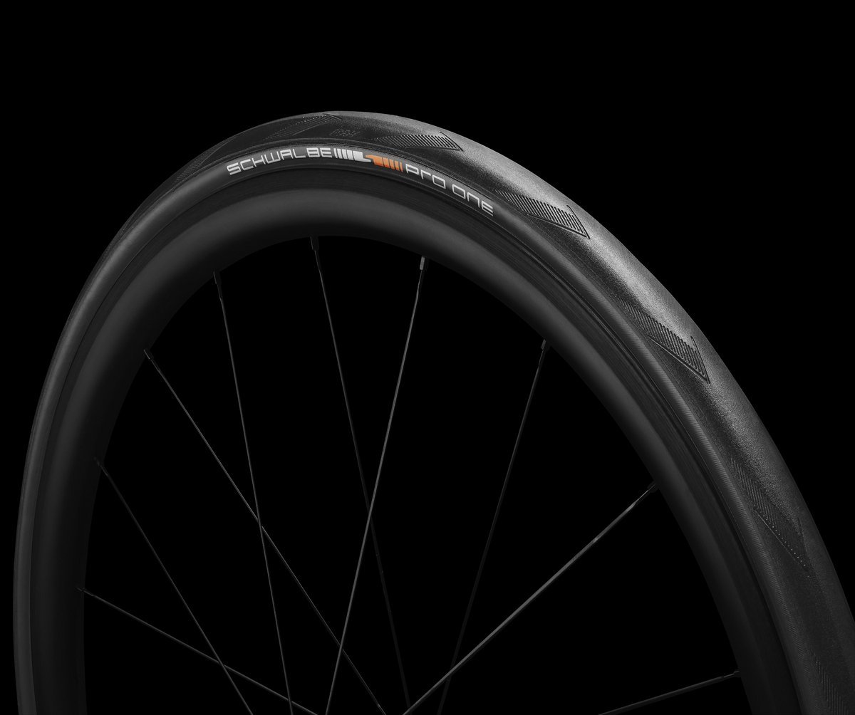

Schwalbe vollzieht mit dem neuen Pro One TLE den Schritt zu Tubeless als Träger der Spitzentechnologie in allen Größen
# Schwalbe vollzieht mit dem neuen Pro One TLE den Schritt zu Tubeless als Träger der Spitzentechnologie in allen Größen
Details
„Ein Tubeless-Reifen mit dem Fahrgefühl eines Schlauchreifens“, verspricht Peter Krischio, Schwalbe Product Manager Race, für den neuen Pro One. Schwalbe hat nach eigenen Angaben bei der Entwicklung des neuen Rennrad-Reifens alle Register gezogen – bis hin zur Optimierung der Fertigung, unter anderem mit neuen Maschinen. So hat die  Karkasse einen neuen Aufbau mit nur zwei Lagen Gewebe unter der Lauffläche für geschmeidiges Abrollen. Der Hersteller gibt für alle Modelle einen reduzierten Rollwiderstand gegenüber dem Vorgänger an.  Pannensicherheit sollen zwei weitere Maßnahmen bringen: Der  flexible V-Guard Pannenschutz erstreckt sich unter der Lauffläche über 14 mm.  Und an den Seitenwänden liegt die Karkasse 3-lagig. Hier soll die hohe Fadenzahl unter anderem Schnitten entgegen wirken. Schwalbe nennt die neue Karkassenkonstruktion „Turn-up“.

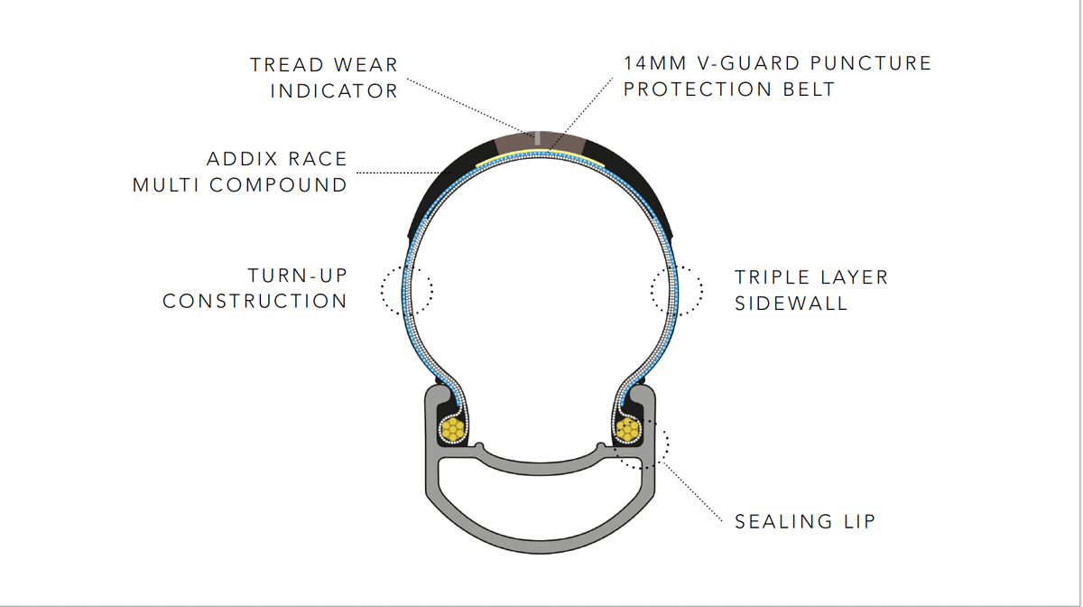

Der neue Karkassen-Aufbau im Schema (oben)
# Der neue Karkassen-Aufbau im Schema (oben)
Hintergrund: Tradtitionell wird das Karkassengewebe so um den Reifenkern gelegt, dass es sich in der Mitte 3x überlappt (unten). Beim neuen Aufbau wird zunächst die Mitte frei gelassen. Die „Lücke“ schließt eine andere Gewebelage (blau). Darüber liegt der V-Guard-Pannenschutz (gelb). So sind direkt unter der Lauffläche nur 2 Lagen Gewebe statt 3, was den Reifen flexibler macht, der ergo weniger Widerstand bei der Verformung während des Fahrens erzeugt.
Der Aufbau im Schnittmodell des Reifens: Neu sind auch die Dichtlippen, die unter das Felgenhorn greifen. In der Mitte sitzt ein Verschleißindikator
# Der Aufbau im Schnittmodell des Reifens: Neu sind auch die Dichtlippen, die unter das Felgenhorn greifen. In der Mitte sitzt ein Verschleißindikator

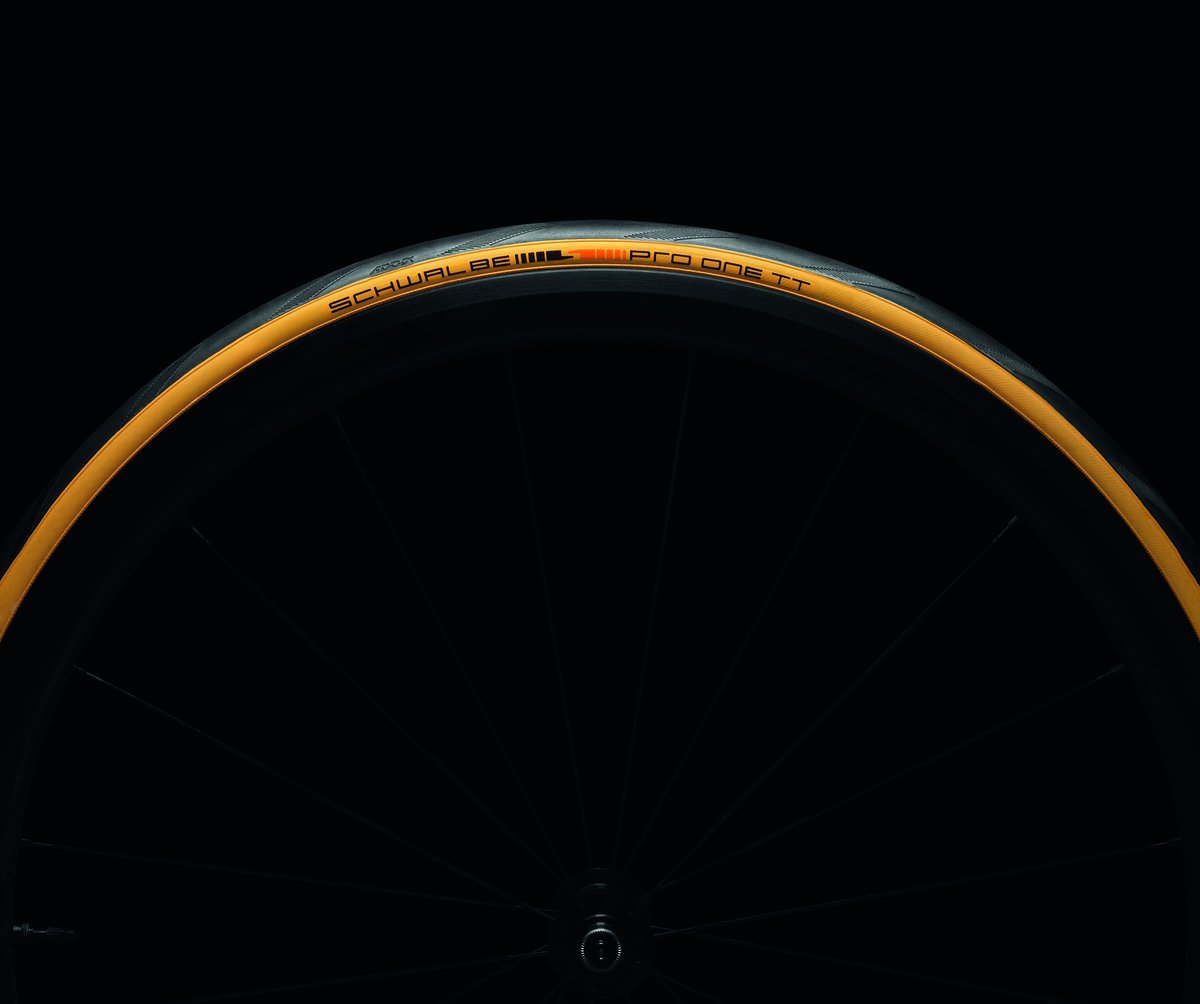

Pro One TT Tubeless Easy
Mit dem Pro One TT Tubeless Easy brüstet sich Schwalbe, den leichtesten Tubeless-Reifen der Welt im Programm zu haben. Der 205 g leichte Reifen (Größe 25 mm) rollt laut seinem Hersteller im Vergleich zum Pro One Tubeless Easy zudem nochmal um 21 % leichter. Im Gegensatz zu den andere beiden Varianten kommt er mit einem Addix Race Single Compound, hat also keine zweite Mischung an der Seite der Lauffläche.  Der Pro One TT TLE ist ausschließlich in Classic-Skin zu haben. Zugunsten des Rollwiderstands verzichtet er außerdem auf den Pannenschutz V-Guard. Der Preis liegt mit 69,90 € auf dem Niveau des Pro One TLE. Es gibt ihn in 25-622 und 28-622 (215 g).
