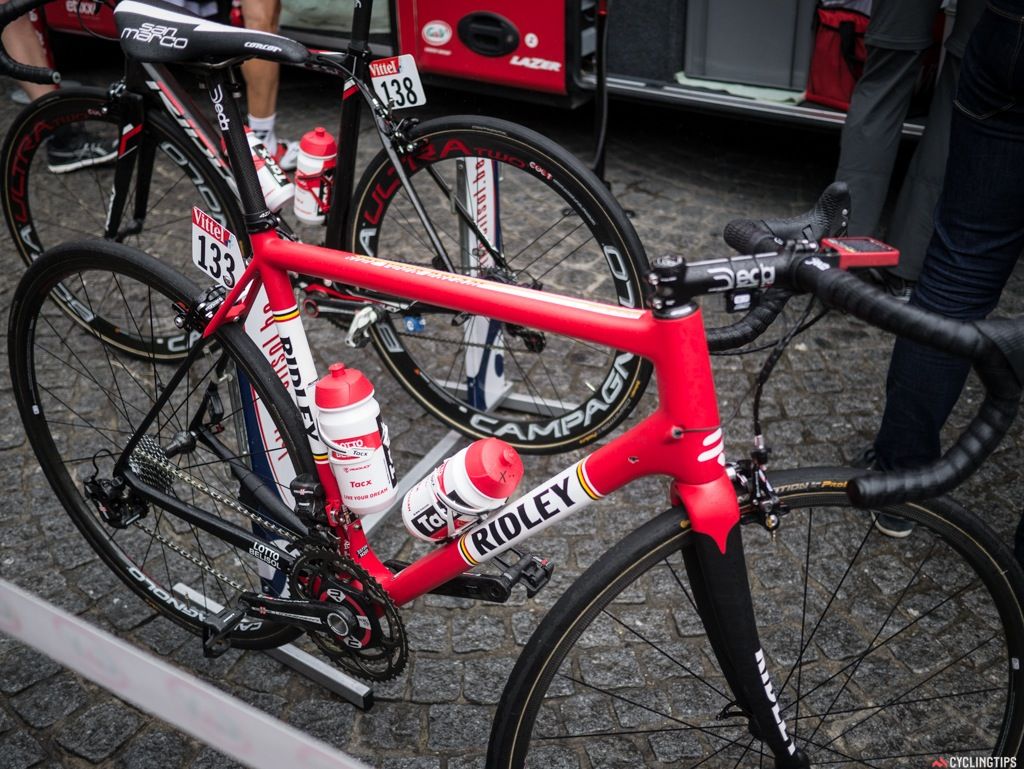

Mit dem Ridley Helium SLX Disc 2020 präsentieren die Belgier die Disc-Version ihres Competition-Rennrades. Das Rad feierte sein Debut beim Sieg von Jelle Wallays bei Paris-Tours. In der Tradition der Helium-Baureihe liegt der Fokus auf geringem Gewicht und hoher Steifigkeit. Hier die Infos.

Das Ridley Helium hat eine lange Tradition im Modellprogramm der Belgier. Es war zunächst als Helium ISP mit integrierter Sattelstütze zu haben, dann kamen das SL und das SLX (als Kürzel für Leichtbau) und jetzt schließlich das SLX Disc, das ebenfalls ein auf Leichtbau getrimmtes Rennrad der „Race“ Kategorie ist.
Bei der Entwicklung des neuen Helium war der Leitgedanke eine Forderung, die Cadel Evans laut Ridley zu seiner Zeit als gesponserter Fahrer an den Hersteller herantrug: „Macht mir ein Fahrrad, mit dem ich die Tour de France gewinnen kann, aber tut ihr mir einen großen Gefallen? Bringt es so nah wie möglich an die 6,8 kg-Grenze heran, aber wenn zwischen 100 g Mehrgewicht oder weniger Steifigkeit zu wählen ist, legt immer mehr Wert auf Steifigkeit“ soll der Australier gesagt haben.
Nach wie vor setzt das Helium deshalb auf runde Rohrprofile. „Eine kreisförmige Form bietet immer noch die größte Sicherheit für ein perfektes Verhältnis von Steifigkeit zu Gewicht“, erklärt Toon Wils, Chefingenieur bei Belgian Cycling Factory, dem Hersteller von Ridley (und Eddy Merckx) . Abgesenkte Kettenstreben ermöglichen einen kurzen Hinterbau trotz Scheibenbremse, die Brücke zwischen den Sitzstreben sei geblieben, da sie die Steifigkeit ebenfalls erhöhe.
Trotzdem wollte Ridley die Aerodynamik des Helium verbessern. Dazu laufen nun alle Züge und Leitungen vollständig im Rahmen. „Nach sehr vielen Analysen wussten wir, dass dies einen erheblichen Vorteil mit sich brachte: eine Abnahme des Windwiderstands um 14 %“, so Wils. Möglich macht die Integration unter anderem ein neues Design des Gabelschaftes. Dieser ist nun D-förmig. Die flache Seite weist in Fahrtrichtung. In dem so entstandenen Kanal laufen die Leitungen und Züge vom Lenker ins Unterrohr.
