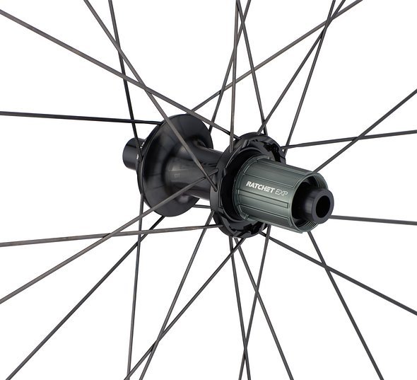

    Warum soll Ratchet Schrott sein? Tut bei mir im gravel und mtb seit tausenden Kilometern problemlos was es soll
    Bei mir auch
    EXP? Die mit der Einfachzahnscheibe?
    Ja
