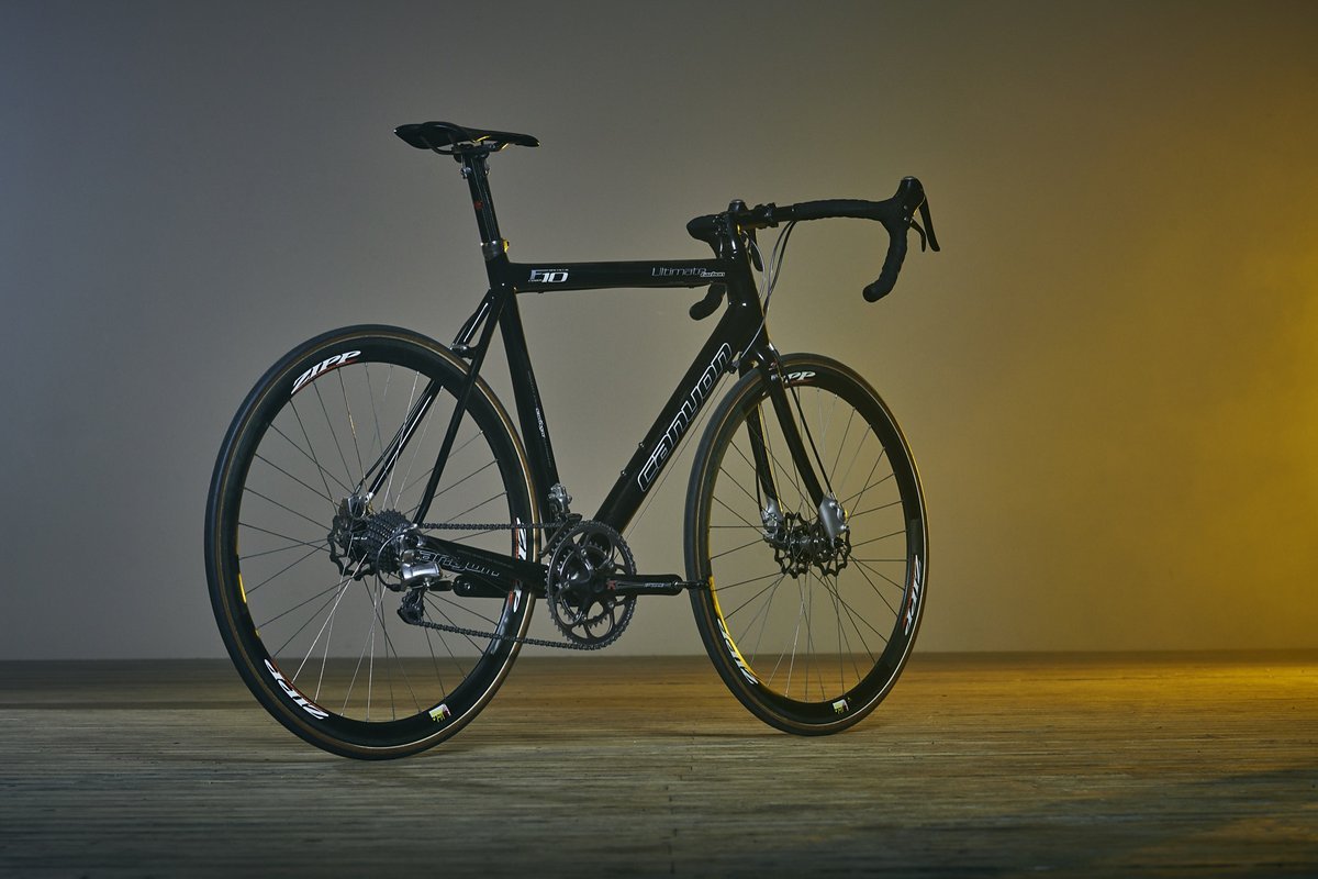

Mit dem Projekt 6.8 stellten Christian Smolik und Canyon das erste 6,8-Kilo-Disc-Rennrad auf die Räder
# Mit dem Projekt 6.8 stellten Christian Smolik und Canyon das erste 6,8-Kilo-Disc-Rennrad auf die Räder
Beidseitige Einleitung der Bremskräfte trug zur Gewichtsoptimierung der Gabel bei
# Beidseitige Einleitung der Bremskräfte trug zur Gewichtsoptimierung der Gabel bei
Bremsen und Leitungen kamen von Magura
# Bremsen und Leitungen kamen von Magura
Als Konzepte des Machbaren haben Leichtbau-Studien bei Canyon eine längere Geschichte. So entwickelte der Koblenzer Direktanbieter bereits 2006 mit Christian Smolik ein superleichtes Disc-Rennrad auf Basis des Ultimate-Rahmens. Das Projekt 6.8 traf genau die 6,8 kg Grenze, die von der UCI als unteres Gewichtslimit für Rennräder festgelegt wird. Damals kam der Lenker von Schmolke. Die hydraulischen Scheibenbremsen stammten von Magura. Nicht durchgesetzt hat sich die beidseitige Disc. Mit ihr sollte die einseitige Krafteinleitung auf die Gabelscheiden vermieden werden. Heute werden die Gabelscheiden stattdessen stärker ausgelegt.
