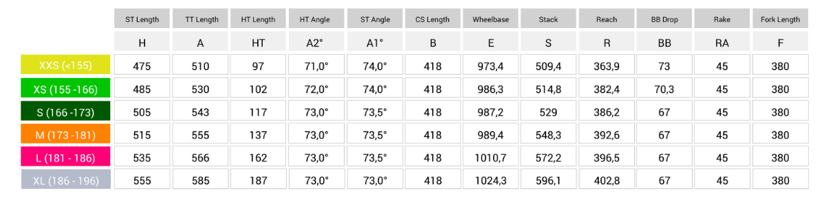

Das Van Rysel NCR CF kommt in 6 Größen von XXS bis XL und will damit Fahrerinnen von unter 1,55 m bis 1,96 m passend bedienen. Aufschlussreich ist ein Blick auf die Stack-to-Reach-Werte (STR-Wert). Sie liegen bei den mittleren Rahmenhöhen (S und M) im Bereich um 1,4. Und das bedeutet, dass das Van Rysel NCR CF nicht die für Allroad-Bikes übliche Komfort-Geometrie mit aufrechter Sitzposition hat. Stattdessen lässt es sich in dieser Hinsicht mit sehr sportlich ausgerichteten Competition-Rennrädern vergleichen. Das NCR CF in L hat etwa die gleichen Stack- und Reach-Werte wie Wettkampfgeräte wie das Colnago V4Rs oder Wilier Filante SLR in XL. Ein ähnlicher Ansatz der Franzosen fiel uns auch schon beim Endurance-Rennrad Van Rysel EDR CF auf.
Rahmengröße XXS XS S M L XL
Laufradgröße 28″ / 700C 28″ / 700C 28″ / 700C 28″ / 700C 28″ / 700C 28″ / 700C
Reach 363,9 mm 382,4 mm 382,2 mm 392,6 mm 396,5 mm 402,8 mm
Stack 509,4 mm 514,8 mm 529 mm 548,3 mm 572,7 mm 596,1 mm
STR 1,40 1,35 1,38 1,40 1,44 1,48
Lenkwinkel 71° 72° 73° 73° 73° 73°
Sitzwinkel, real 74° 74° 73,5° 73,5° 73,5° 73°
Oberrohr (horiz.) 510 mm 530 mm 543 mm 555 mm 566 mm 585 mm
Steuerrohr 97 mm 102 mm 117 mm 137 mm 162 mm 187 mm
Sitzrohr 475 mm 485 mm 505 mm 515 mm 535 mm 555 mm
Kettenstreben 418 mm 418 mm 418 mm 418 mm 418 mm 418 mm
Radstand 973,4 mm 986,3 mm 987,2 mm 989,4 mm 1.010,7 mm 1.024,3 mm
Tretlagerabsenkung 73 mm 70,3 mm 67 mm 67 mm 67 mm 67 mm
Einbauhöhe Gabel 380 mm 380 mm 380 mm 380 mm 380 mm 380 mm
Gabel-Offset 45 mm 45 mm 45 mm 45 mm 45 mm 45 mm
🔽 Inhalte ausklappen 🔽🔼 Inhalte einklappen 🔼
Abgesehen davon, besitzt das NCR CF eine eher klassisch, agile Geometrie ohne beruhigte Lenkung. Allenfalls die Kettenstreben fallen etwas länger aus – ein Tribut an die größere Reifenfreiheit.

    Welche Rahmengröße würde ihr bei 179cm / 82cm SL nehmen?
    Ich fahre aktuell ein Rad mit 560mm TT / 560mm Stack (+15mm Spacer) / 389mm Reach und finde das sogar eher etwas zu lang.
    Laut den Van Rysel Geo-Daten wären dann nur die Größe S kürzer, aber dafür auch mit 31mm weniger Stack.
    S dürfte Dir zu klein sein mit einem Stack von 529 bei 82 SL (das wäre eine krasse Überhöhung). Wenn Dir 389 Reach zu lang ist bei 179 cm Größe, dann brauchst Du eine Endurance Geo. Der Rahmen ist dann nichts für Dich. Meist liegt die Racegeo bei Deiner Größe der Reach so bei 390-400mm, ab 380 dann Endurance.
  2. benutzerbild
    deeplue
    dabei seit 06/2020
    Habe ähnliche Maße und fahre momentan auch ein Rad mit 389 mm Reach. Das passt, eine Rahmengröße kleiner wäre mir viel zu tief und es wird mit den Knien im Wiegetritt schon eng.
    Bei S kann ein Blick auf die maximale Sattelstützen-auszugslänge nicht schaden.
