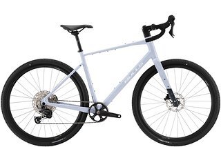

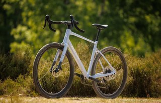

Bulls Grinder 3
# Bulls Grinder 3 – zum Jubiläum gibts das Gravel-Bike in einer Neuauflage – dabei wird auf einen Alurahmen mit Carbongabel sowie ein cleanes Cockpit gesetzt. Für 1.499 € (UVP) ist das Grinder 3 ab Mitte Oktober zu haben.
Der neu entwickelte Rahmen soll das Potenzial von 6061-Aluminium mit zeitgemäßer Geometrie verbinden. Ergänzt wird er durch eine Carbon-Gabel mit 12-mm-Steckachse, die Gewicht sparen und Vibrationen filtern kann. Das clean gestaltete Cockpit mit interner Kabelführung soll ordentlich aussehen, ohne Servicearbeiten unnötig zu verkomplizieren. Für den Einsatz zwischen Pendelweg, Feierabendrunde und mehrtägiger Tour gibt es zahlreiche Ösen – inklusive Optionen für Schutzbleche und Gepäckträger; sogar die Nachrüstung eines Nabendynamos ist vorgesehen. Robuste Laufräder in Kombination mit 45-mm Schwalbe G-One RX sollen Grip auf Asphalt, Matsch und Schotter liefern.

Beim Antrieb setzt Bulls auf Shimanos GRX in einer 1×12-Konfiguration: Ein 40-Zähne-Kettenblatt wird mit einer 10–51-Kassette kombiniert, was auch steile Anstiege abdeckt. Hydraulische Scheibenbremsen aus der GRX-Familie sollen berechenbare Verzögerung bei jedem Wetter bringen.
Die Laufradbasis bilden Ryde Road 21 Disc Felgen an Formula-Naben; montiert sind 45-mm G-One RX in tubeless-ready-Ausführung – eine clevere Allround-Wahl. Ein Gravel-Lenker mit ergonomischem Flare und leichtem Sweep zielt auf Kontrolle im Gelände und entspannte Handpositionen, während eine 27,2-mm-Stütze das Konzept der Universalität abrundet. Das zulässige Gesamtgewicht gibt der Hersteller mit 125 kg an; das Komplettbikegewicht soll bei rund 10,6 kg liegen.
AusstattungBulls Grinder 3
RahmenAluminium 6061, interne Kabelführung
GabelMachete ADV Carbon, 12 mm Steckachse
SchaltungShimano GRX 1×12 (ST-RX610 Hebel, RD-RX822 Schaltwerk)
Kettenblatt40 Zähne
KassetteShimano Deore CS-M6100-12, 10–51 Zähne
Bremsenhydraulische Shimano GRX BR-RX410, 160 mm Scheiben v/h
LaufräderRYDE Road 21 Disc, Formula CL-712/FCL-542M Naben
ReifenSchwalbe G-One RX 45-622, TLR, RaceGuard
LenkerGravel SL, ergonomischer Flare und Sweep
VorbauBulls GRi Vorbau CCS Slot Mount ready
SattelstützeAluminium 27,2 mm
SattelBulls Sportive Ergo
Gewichtca. 10,6 kg (Herstellerangabe)
Preis1.499 € (UVP)
